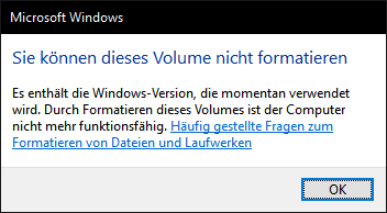

Denn: Das eine Festplatte plötzlich leer ist, ist unmöglich! Entweder sie ist defekt, dass kann natürlich sein. Oder jemand hat sie formatiert. Das Programm zum Formatieren muss auf einem anderen Laufwerk laufen, DVD/USB-Stick/Festplatte. Eine Festplatte alleine ohne andere Laufwerke kann man nicht formatieren!
Ich hab das gerade mal für dich ausprobiert und mein Windowslaufwerk formatieren wollen:
810569
