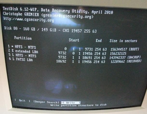

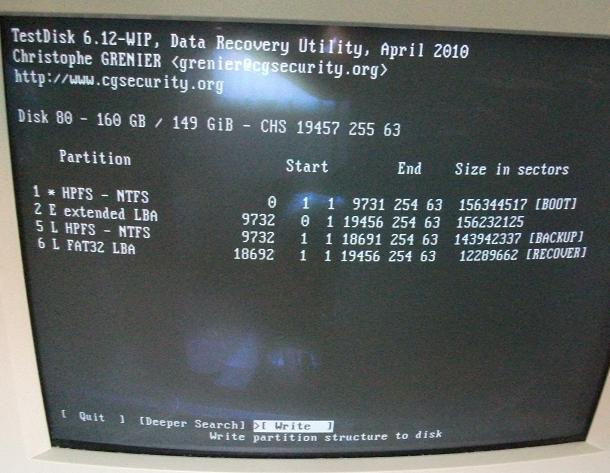

ich habe ein Problem mit einer Festplatte, die beim Booten, wenn der XP-Screen erscheint und der blaue Balken von links nach rechts läuft, ständig rebootet.

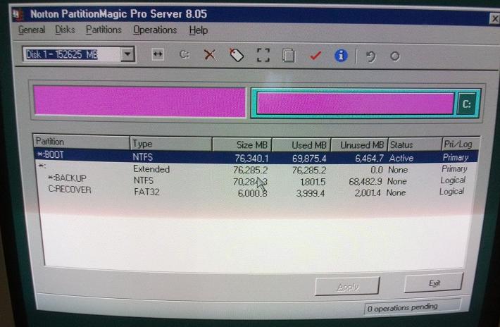

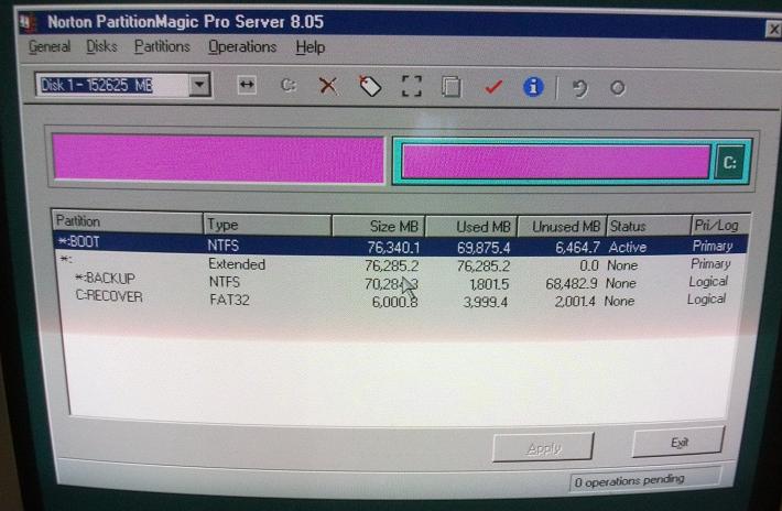

Ich habe mir mal mit einer Boot-CD die Partionen angeschaut und seltsam ist, dass die letzte Partition (statt der ersten!) den Laufwerksbuchstaben C hat (siehe ersten Screen).

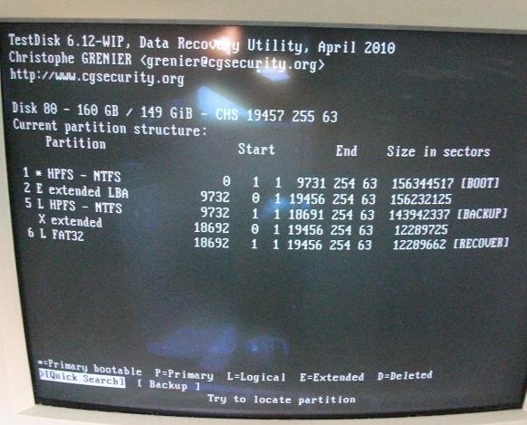

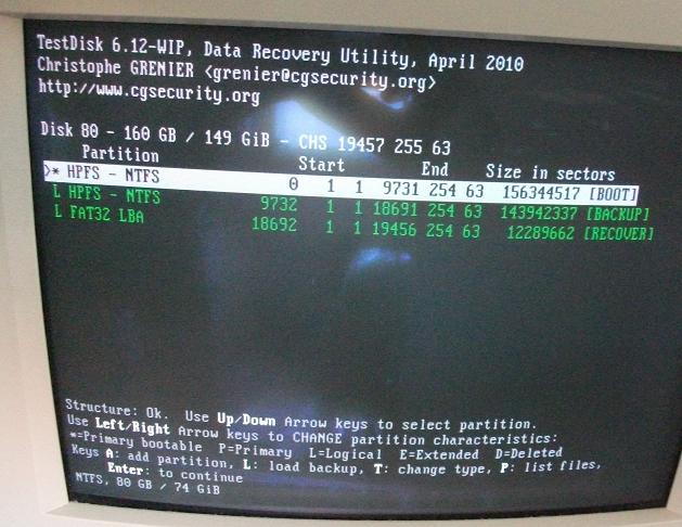

Dann habe ich versucht, dies mit Testdisk zu korrigieren, die Partitionen werden richtig angezeigt , nur nachdem ich write bestätigt habe (siehe weitere Screens), hänge ich weiterhin in der Reboot-Schleife und auch unter PM haben sich die Partitionen nicht verändert (siehe wieder ersten Screen).
Weiß jemand Rat, ob ich mit Testdisk das Problem lösen kann?

Du hast einen kleinen Denkfehler, die C Part ist eine Recovery Part vom Rechnerhersteller. Die Platte "Boot" ist die C Platte für Dein Betriebssystem. Diese wird aber unter Linux anders angezeigt. Und im letzten Bild siehst Du das ein "D" davor steht, also ist diese Part "deleted". Warte aber auf die Experten (Fiona und Co.), bevor Du etwas zerstörst.
Diene Partitionstabelle ist in Ordnung.
