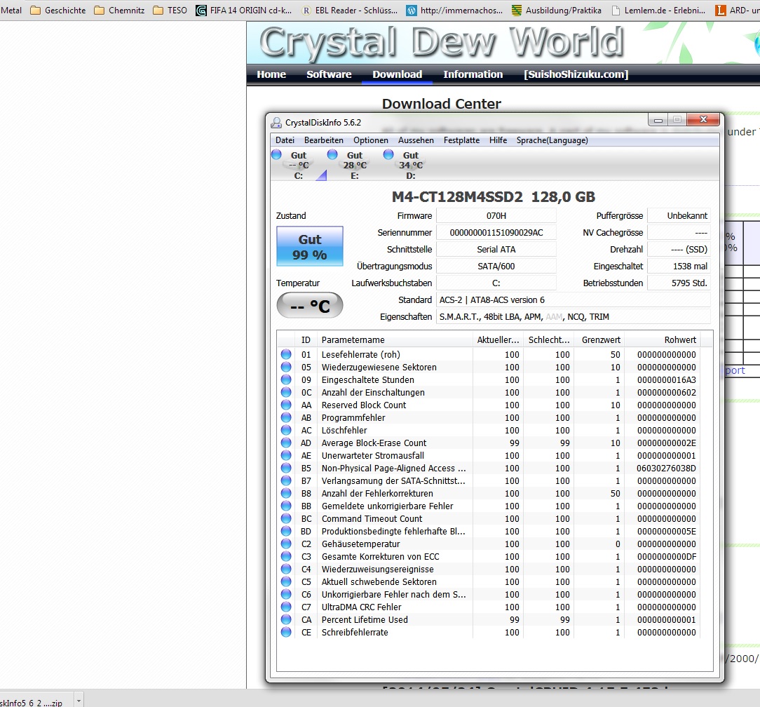

Poste bitte mal den Screen von CrystalDiskInfo (die Portable Edition reicht und ist frei von Werbung), ziehe aber bitte das Fenster soweit auf, dass alle Attribute und auch die Rohwerte vollständig sichtbar sind. Vermutlich hast Du eine alten FW (0001, 0002 oder 0009) und über 5184 Betriebsstunden, dann ist das ein bekannter Bug und empfehlen die Crucial m4 0309 iso zu nehmen und nach madnex Anleitung mit Unetbootin auf einen Stick zu ziehen. Der Windows Updater macht zu oft Probleme, weil das Update ja nicht unter Windows selbst erfolgt, sondern beim nächsten Boot das Updateprogramm vor dem eigentlichen Windows eingebunden wird, nur mögen viele Virenscanner sowas gar nicht und UEFI Secure Boot mag das auch nicht.
hier :)
Hast Du jetzt gerade die FW upgedatet oder war die schon vorher so? Die 070H ist die letzte FW der m4, damit sollte das Problem behoben sein, wenn Du die FW nun gerade erst upgedatet hast, denn die SSD ist über die kritischen Betriebsstunden ja schon hinweg. War diese FW schon vorher drauf, so kann der Bug nicht die Ursache gewesen sein.
Ja, hab die FW vorhin aktualisiert, so ca. 17 Uhr. Hab ich im Post von mir weiter oben als Edit hinzugefügt.
Welche FW vorher drauf war, kann ich dir leider nicht sagen. Hatte auch seit dem Update keinen Absturz mehr. Hoffe, dass das auch so bleibt ;) Danke für die Hilfe. Sollte das Problem weiterhin bestehen, dann schreib ich hier einfach nochmal.
Wenn die SSD älter ist, dürfte es eine der betroffenen Versionen gewesen sein und damit sollte das FW Update das Problem dann auch behoben haben, Du kannst die SSD also beruhigt normal weiter nutzen.
