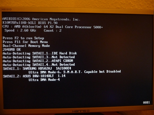

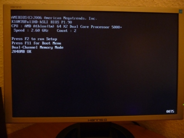

Es tritt folgendes Problem nach Reset und oder Neustart aus Windows auf.
Der Rechner fängt an zu starten und er bleibt immer an der Stelle hängen, wenn die Sata Laufwerke im Bios-Start aufgelistet werden.
Dabei ist unten rechts auf dem Bildschirm die Ziffer 0075 zu lesen.
Wenn ich den Rechner ausschalte und dann neu starte läuft alles perfekt.
Ich habe zur Veranschaulichung Bilder angehangen, damit verständlicher ist wo das Problem auftritt.
Besten Dank im vorraus.
stell doch mal "MA-Timing" auf "2T" - und die DRAM-Voltage auf den Wert, den der RAM-Hersteller vorgibt -
außerdem wechsle mal das / SATA-Kabel und / oder überprüfe die Anschlüsse zum MB und von MB zu den Festplatten / Laufwerken -
so habe alles probiert, aber es ist immer noch so.
na alles was du mir vorgeschlagen hast
auf 2,0V gestellt und die Commandrate auf "2T" ?
Timing auf 5-5-5-18 (24) ?
