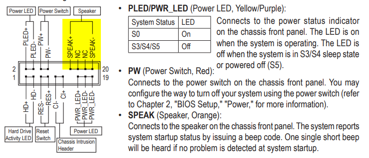

Einen separaten Header für nen herkömmlichen Speaker scheints nicht zu geben. Bei meinem alten GA wurde der Bios-Beep über den Klinken-Lautsprecheranschluss realisiert. Hier Handbuch Seite 14.
Ich könnte mir vorstellen, dass dies bei dir auch so gelöst sein könnte.

Wenn kein Speaker vorhanden ist, kann man folgendes anders anschließen:
WICHTIG: Beachten, dass Plus VOM KABEL(!!!) wirklich an Plus geht und Minus VOM KABEL(!!!) an Minus. AUF KEINEN FALL vertauschen!
Dann hörst du eben kein Piepsen, sondern die Power LED blinkt im Pieprythmus.

@Cardhu lol Bei dem Aorus gibts doch gar keinen Header dafür.
Sorry @Cardhu haste Recht, bin auf Seite 21 iwi nicht drüber gestolpert.

@dB150 HHö?
Quelle: https://static.gigabyte.com/Product/2/6640/2018100517214386_src.png
Was ist das rote denn sonst?
