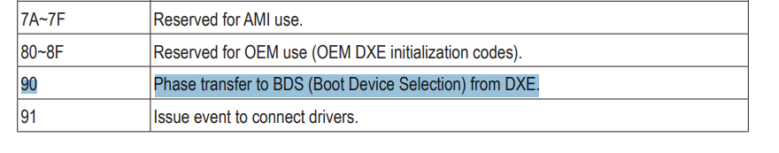

Das zeigt das mainboard an
Code 90 bedeutet bei ihm das irgend etwas mit dem Boot Medium fail ist
90 Phase transfer to BDS (Boot Device Selection) from DXE.

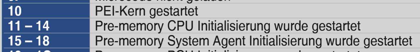

Danach kommt ja Code 14 bei Ihm.
90 Phase transfer to BDS (Boot Device Selection) from DXE.Anhang anzeigen 751390
Aber dann müsste er doch zumindest auf dem Monitor dos anzeigen, bzw die Möglichkeit geben bios anzuzeigen. Es wird ja null über den Monitor ausgegeben
nicht wenn Code 14 vorher es blockt wegen CPU / RAM Fehler
Aber müsstet er nicht dann vorher piepsen?
Piepen muss er nur wenn auch ein Pieper angeschlossen ist.
Ein piepser ist angeschlossen 😉
