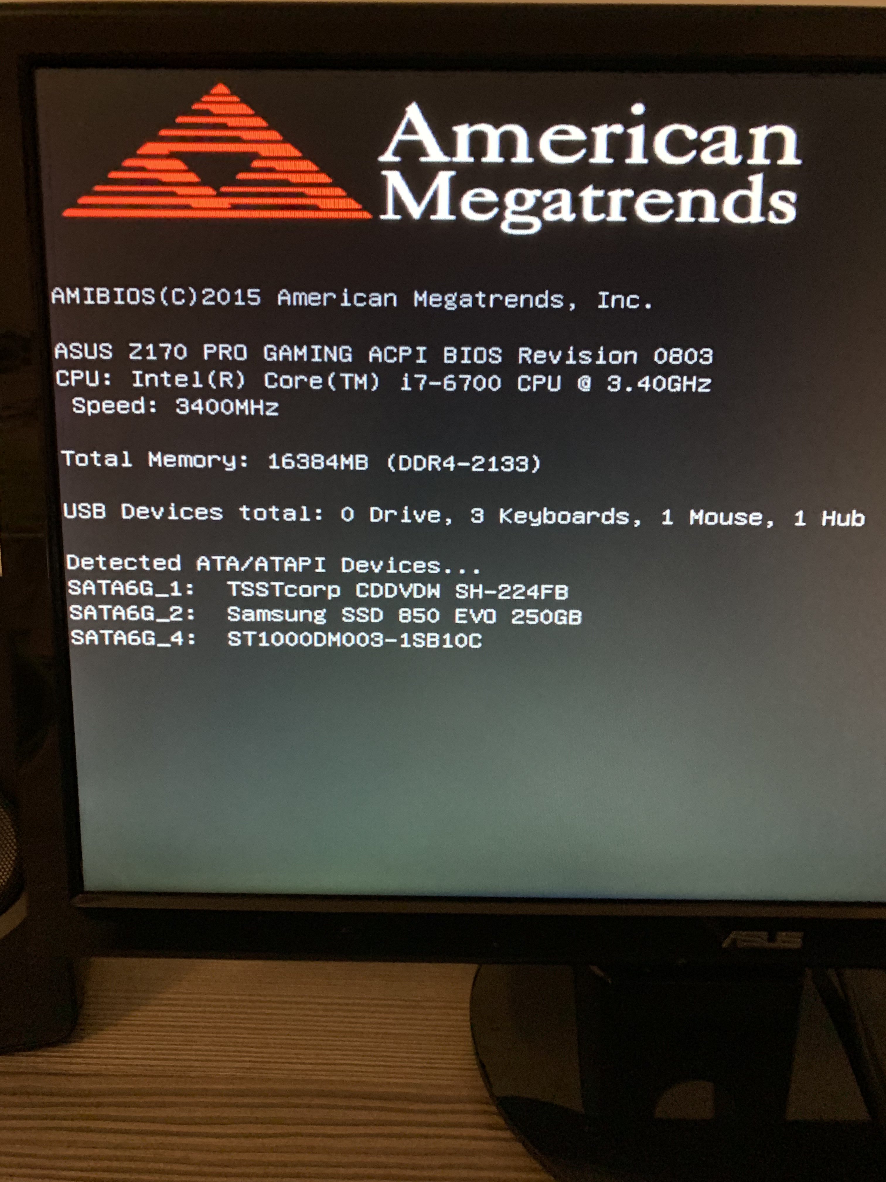

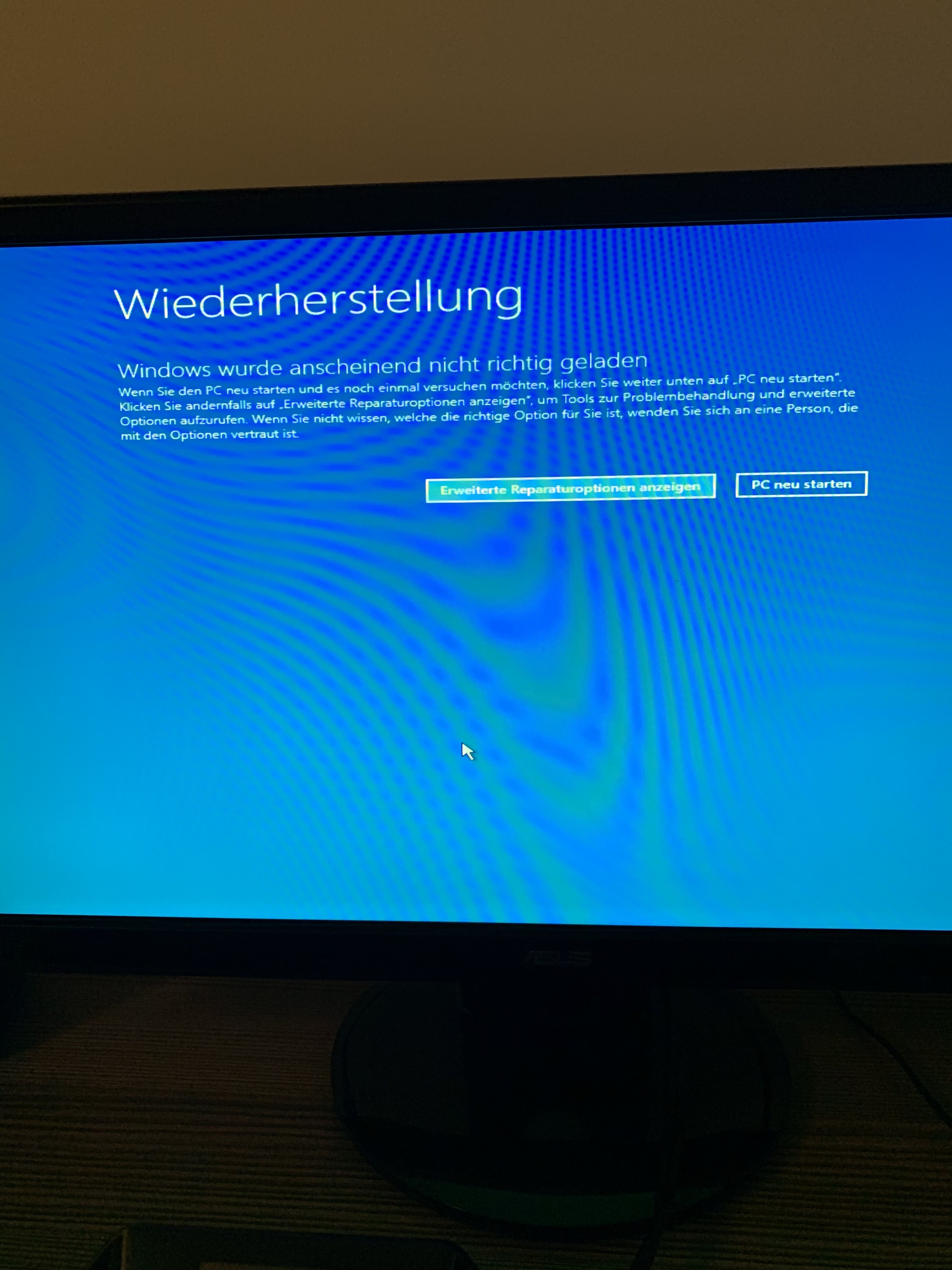

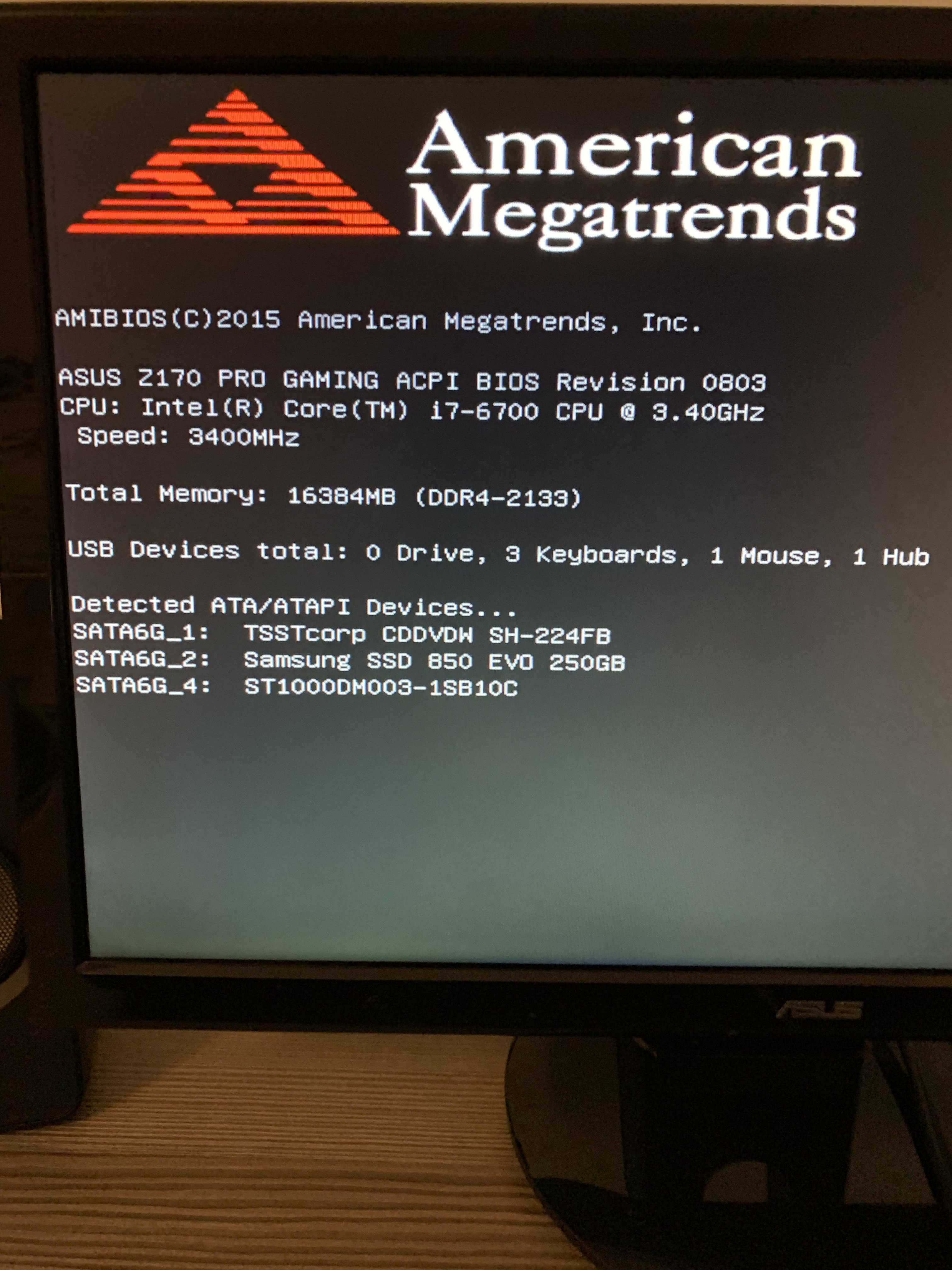

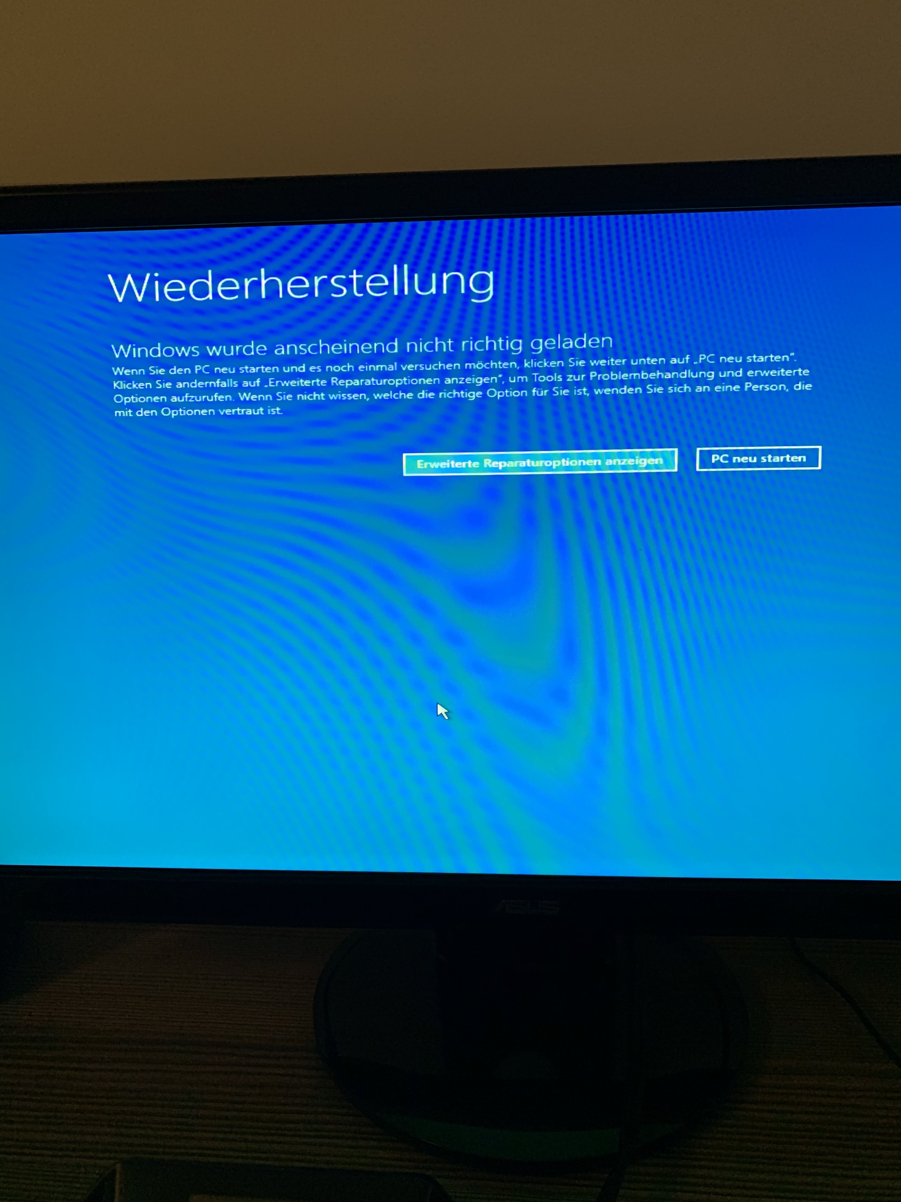

Ich hatte vor einigen Monaten bereits das Problem, dass mein Rechner nach wenigen Sekunden einfriert. Damals habe ich das Netzteil gewechselt und es lief jetzt immer stabil.
Vor einigen Tagen hatte ich dann wieder einen Freeze beim Windows Anmeldebildschirm, nach Neustart lief er wieder.
Das hat sich dann verschlimmert, beim hochfahren kommt jetzt entweder nur ein schwarzer bildschirm, oder die Windows Reparatur und erst nach zig Neustarts fährt der Rechner hoch und läuft dann auch.
Woran könnten die Probleme liegen?
Meine system ssd hab ich mit chkdsk /f bereits getestet, war sofort nach 1 Sekunde auf 100% und keine Probleme festgestellt.

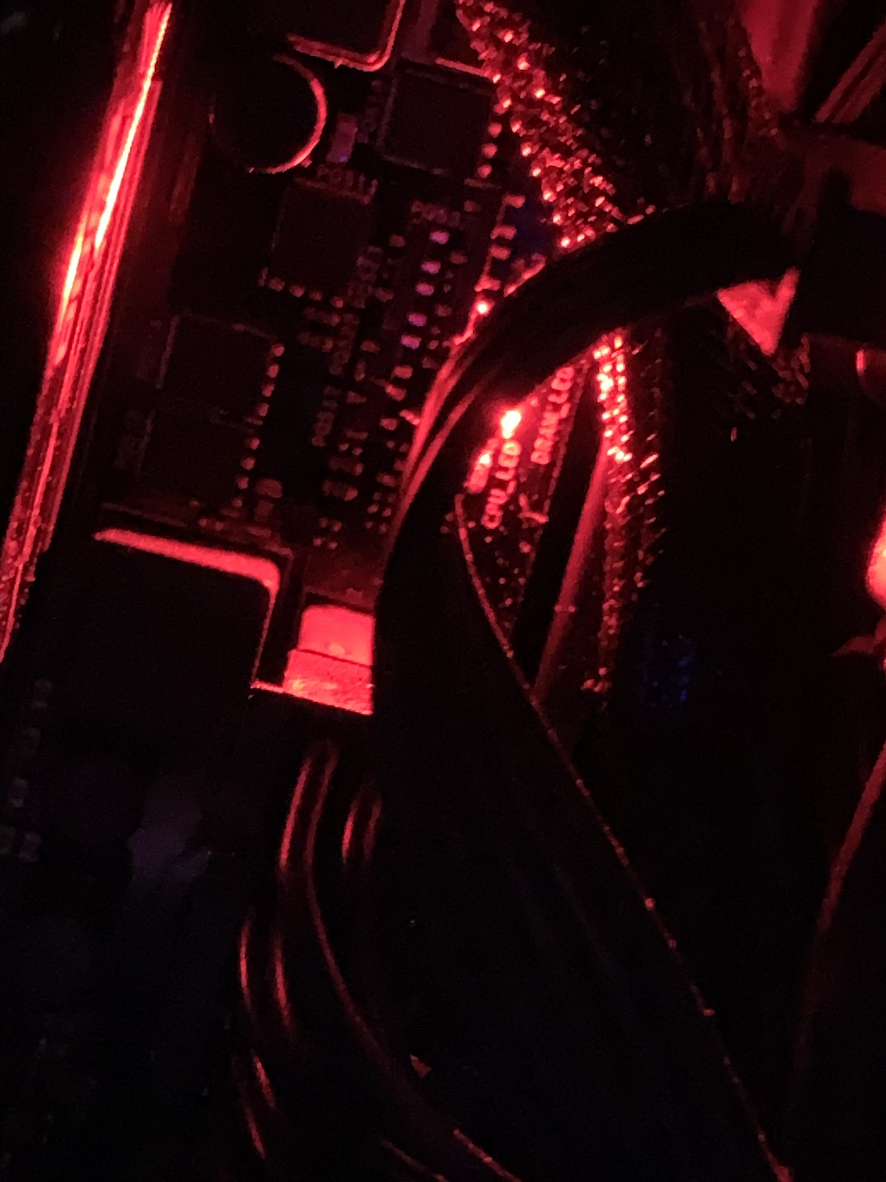

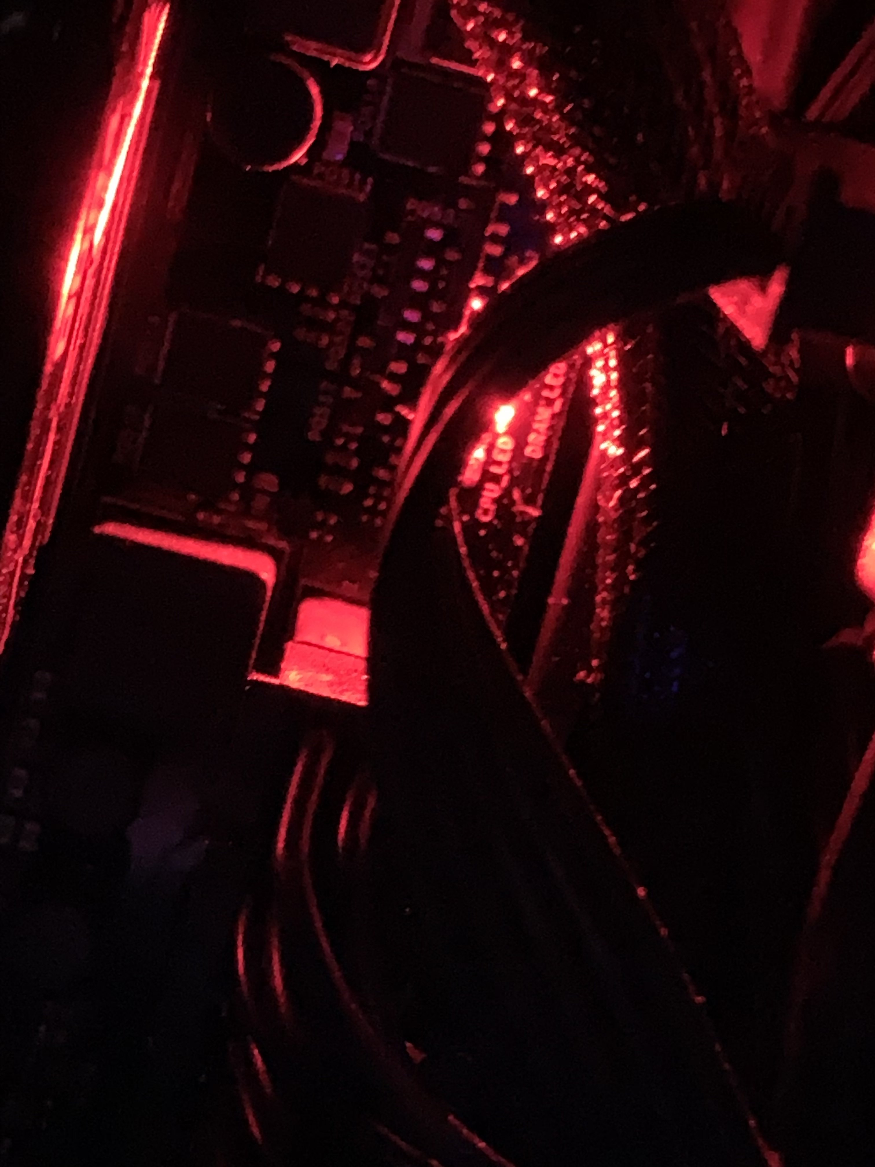

Das rote lämpchen bei dram leuchtet dauerhaft wenn der rechner läuft
Memok taste ist aber keine zu finden
Rechts der RAM-Module - MEMOK!

Habe beide Ram Module entfernt und neu eingesetzt, mit dem Ergebnis, dass der Bildschirm nun nur mehr schwarz bleibt.
Die DRam Led leuchtet jetzt auch nicht mehr
CLR_RTC - RAM > die beiden Pins unten rechts überbrücken = BIOS-Reset
Vorausgesetzt, die RAM-Module sitzen korrekt in A2 + B2
