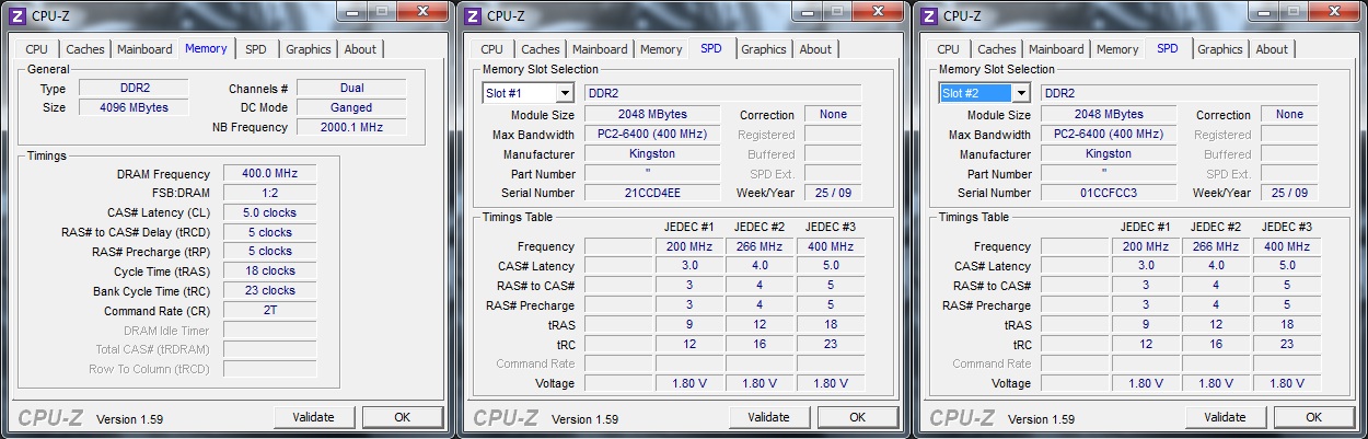

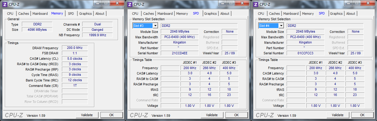

Hier mal ein CPU-Z Screen
na dann kann es sein das das MB einen Treffer hat

die Timings sind nicht korrekt (5-5-5-18 wäre richtig). Command Rate (CR) würde ich auf 2 T stellen. Mit 1T läuft der RAM nicht.
Also ich habe den Ram als 800MHZ Ram gekauft und auf den Riegeln steht auch KVR800D2N5/2G. Wenn ich heute Abend daheim bin werde ich es mal einstellen und schauen ob es den Fehler behebt..
Danke schonmal für die zahlreichen Antworten :)
laut CPU-z läuft der RAM auch mit 800 Mhz (2x400 Mhz double data ram). Also bei 5-5-5-18 die Frequenz im Bios auf 400 Mhz hochsetzen und mit CPU-z die Einstellungen noch mal überprüfen. Auf 667 Mhz ist der Speicher nicht ausgelegt bzw. läuft dann eher nicht optimal. Im Moment läuft er aber auf 200 Mhz (400 Mhz). Das ist suboptimal. Sehr wichtig ist aber auch 2T statt 1T.

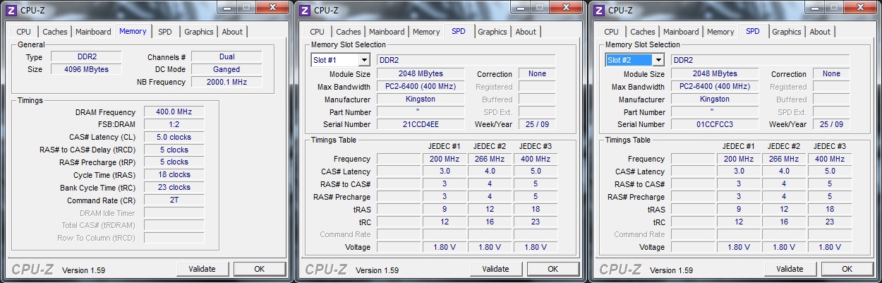

So habe die Timings jetzt mal korrigiert. Aberabgestürzt ist er trotzdem -.-

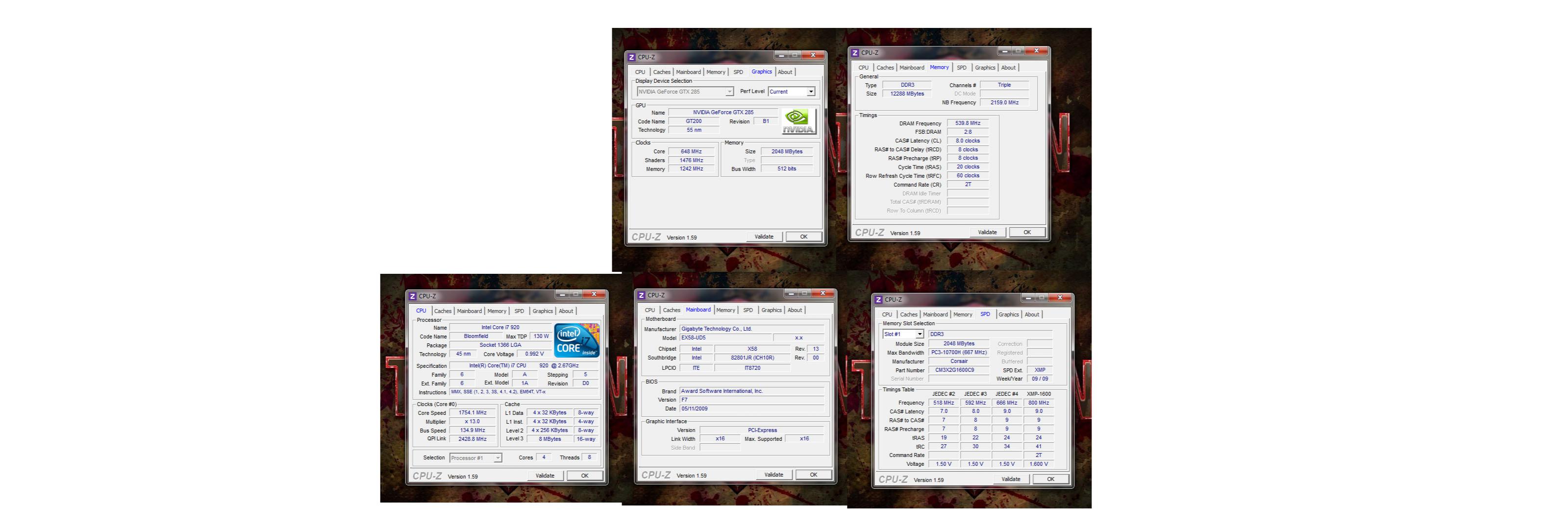

CPU-Z Anhang is dabei.

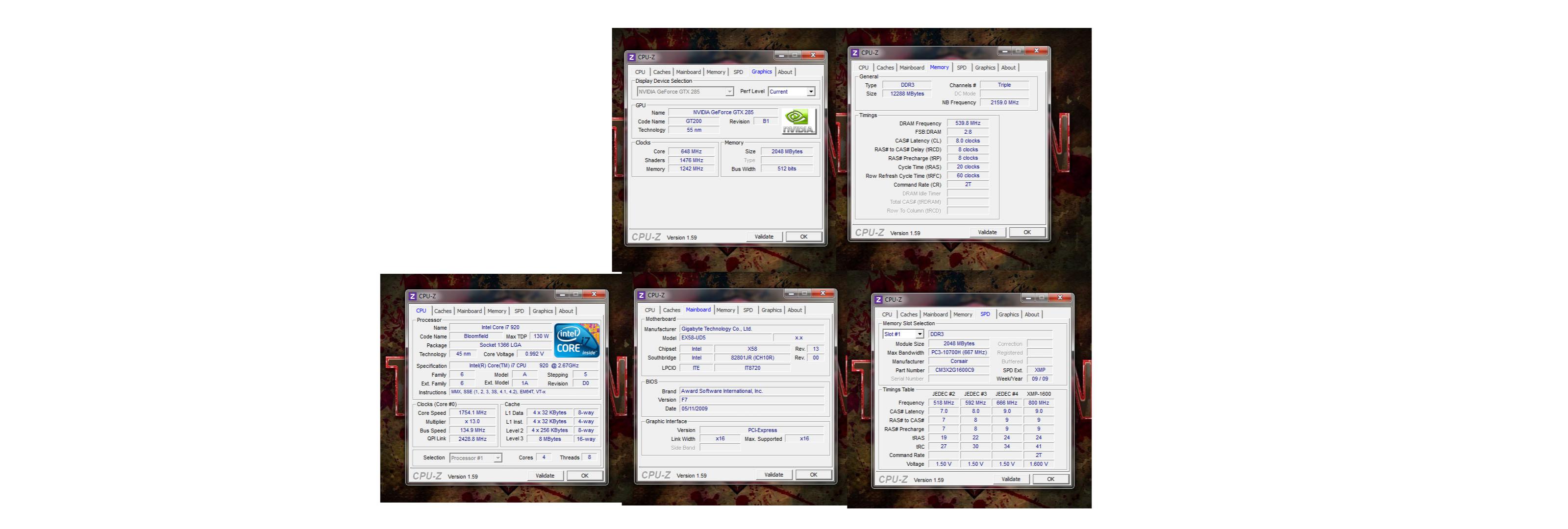

versuch es mal mit nur 6GB RAM. Wenn es dann läuft musst du, bei 12GB, die Spannung der NB erhöhen. Verdammt, mir fällt gerade nicht ein wie sich das genau im Bios bezeichnet.
EDIT: Dürfte IOH und QPI/VTT Voltage sein die leicht erhöht werden sollten.
