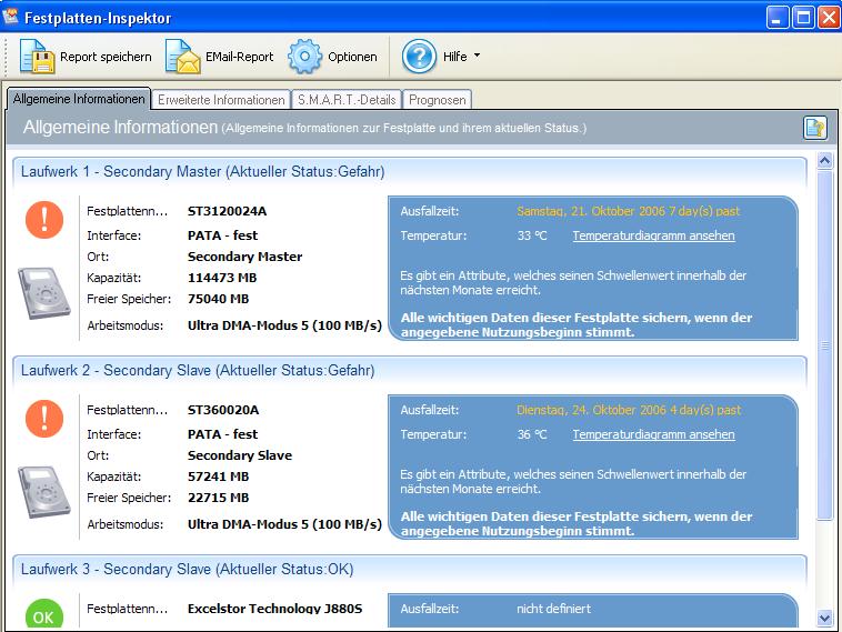

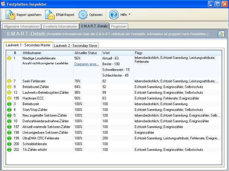

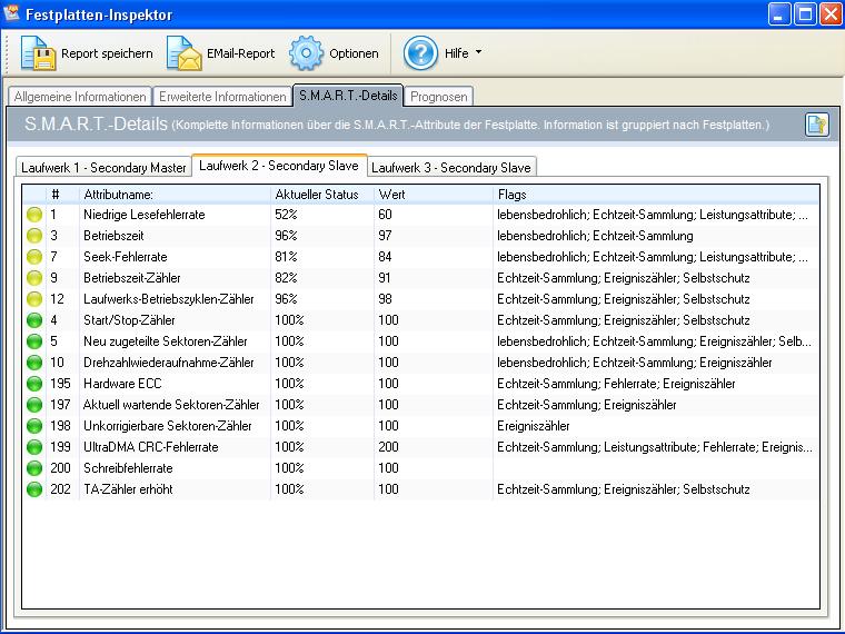

So ich glaube ich kenn jetzt den Fehler. Also eigentlich habe ich momentan 3 Platten im Rechner. 2 Seagate IDE und eine Exelstor SATA ( es gibt 2 davon war mal mein RAID0). So, jetzt habe ich mal das Programm Festplatten-Inspektor geöffnet und mich gewundert warum nur die beiden IDE-Platten angezeigt werden. Also ab in die Computerverwaltung und nach gesehen. Eigentlich war es bisher so, daß C: E: F: G: auf den IDE Platten liegen sollte und D: die SATA-Platte sein sollte. Hatte ich anscheinend nach der Neuinstallation noch keine Treiber drinnen und somit alle Daten auf die IDE-Platten installiert. Diese sind aber laut dem Inspektor schon fast uppe (Siehe Bilder).
Jetzt kam mir der Gedanke, kann es sein, daß wenn während enes Spieles Daten auf die defekten Platten geschrieben werden und Windows im Hintergrund nicht schnell genug die Daten reorganisiert, das dann der Rechner stehen bleibt mit ebend diesem Pfeifton.
