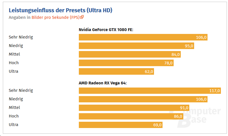

Wenn du dir mal anschaust wie gut die Radeon Vega in Forza Horizon performt, würde ich über eine RX Vega 56 nachdenken.
Ich würde die Sapphire Pulse Radeon RX Vega 56 empfeheln, mit UV und OC hängt die eine RX Vega 64 Stock noch einmal um 4-5% ab und ist wirklich ein Traum für Forza Horizon.
Ich habe Forza Horizon selbst mit meiner Nitro+ RX Vega 56 durchgespielt und bin absolut begeistert gewesen.
