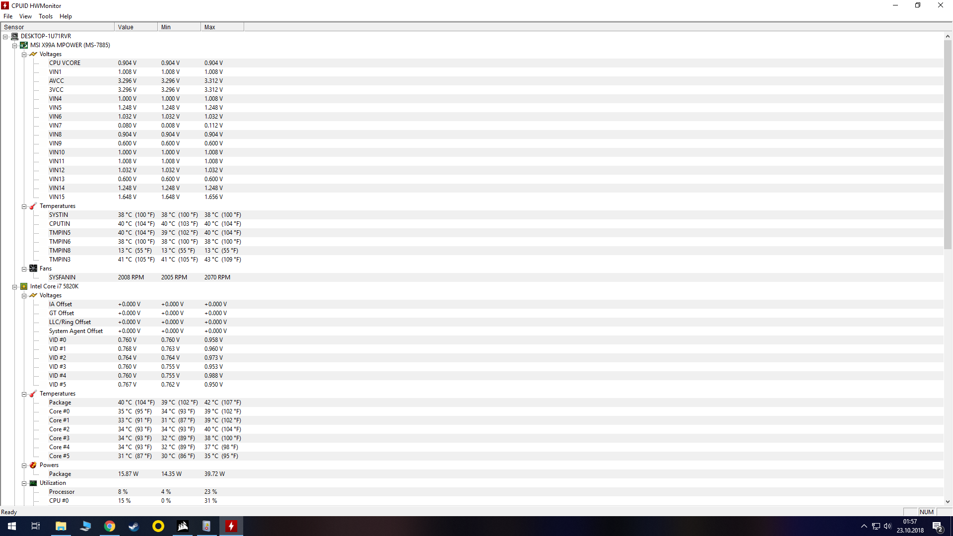

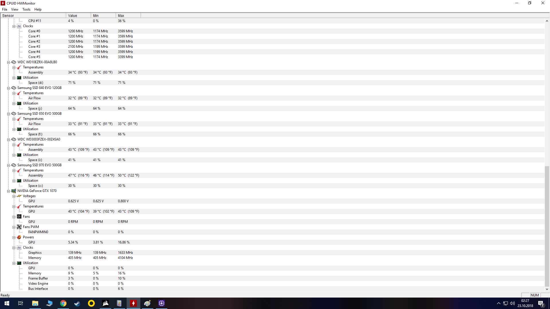

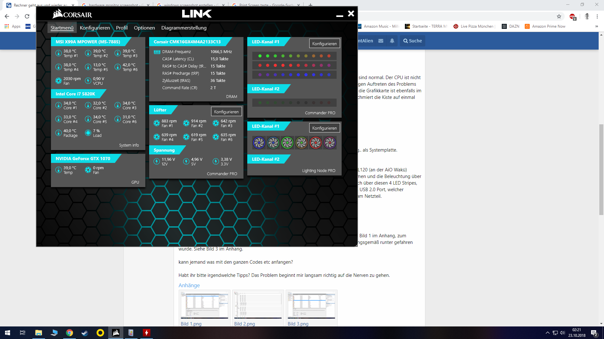

Was sagen die Temperatur Werte?
Nichts aussagekräftiges. Es scheint kein Temperaturproblem zu sein, die Temperaturen sind normal. Der CPU ist nicht mehr übertaktet, ich habe die alten BIOS OC Konfigurationen schon kurz nach erstmaligen Auftreten des Problems zurück gesetzt und verzichte aktuell völlig auf OC. Er erreicht unter Last keine 50 Grad, die Grafikkarte ist ebenfalls im grünen Bereich, maximal 65 Grad unter Last und im Idle bei 42 Grad.... aber selbst da schmiert die Kiste auf einmal ab.
Ich habe Bilder von HW Monitor im Anhang unter Bild 2 und 5 im Anhang

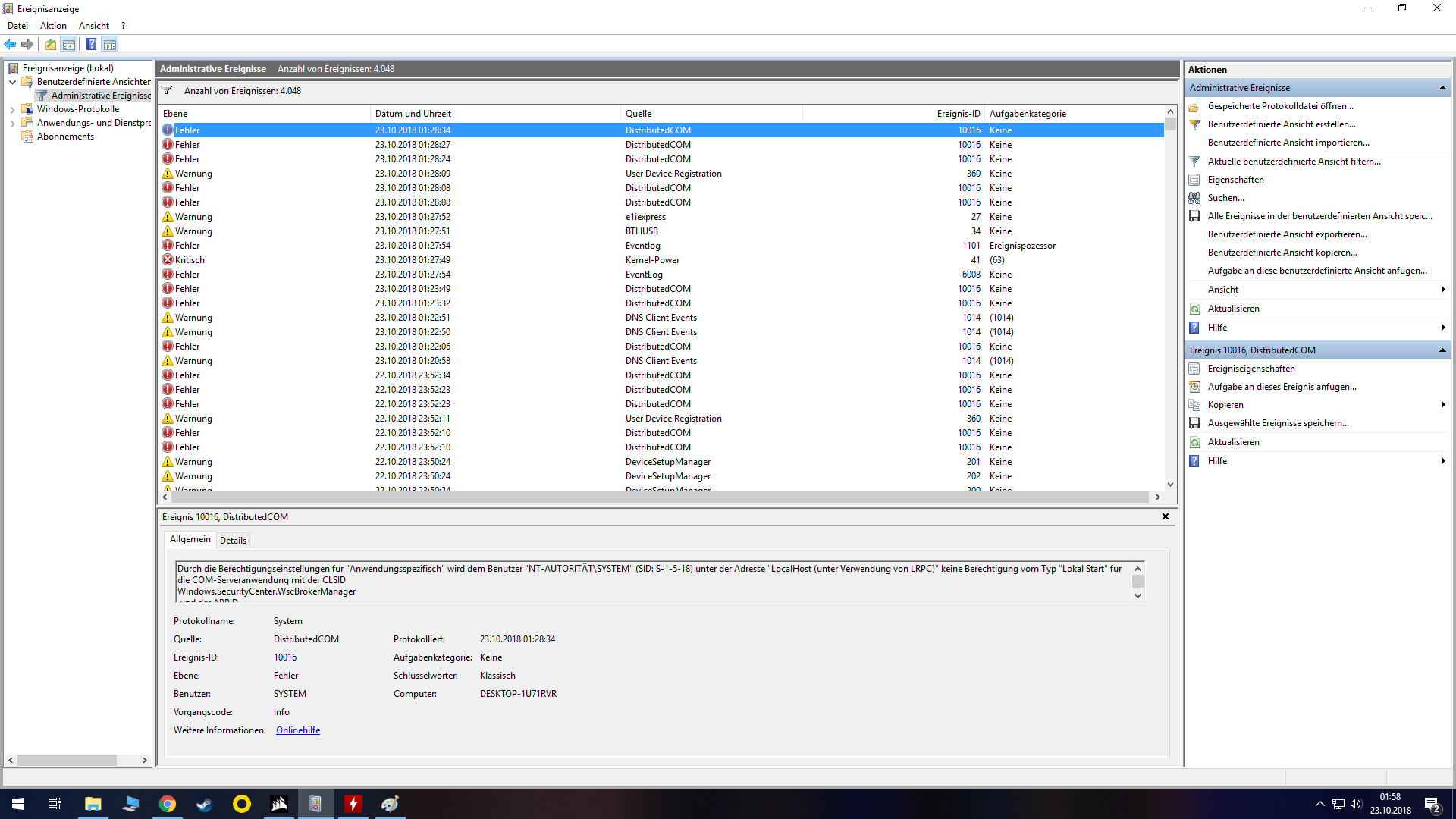

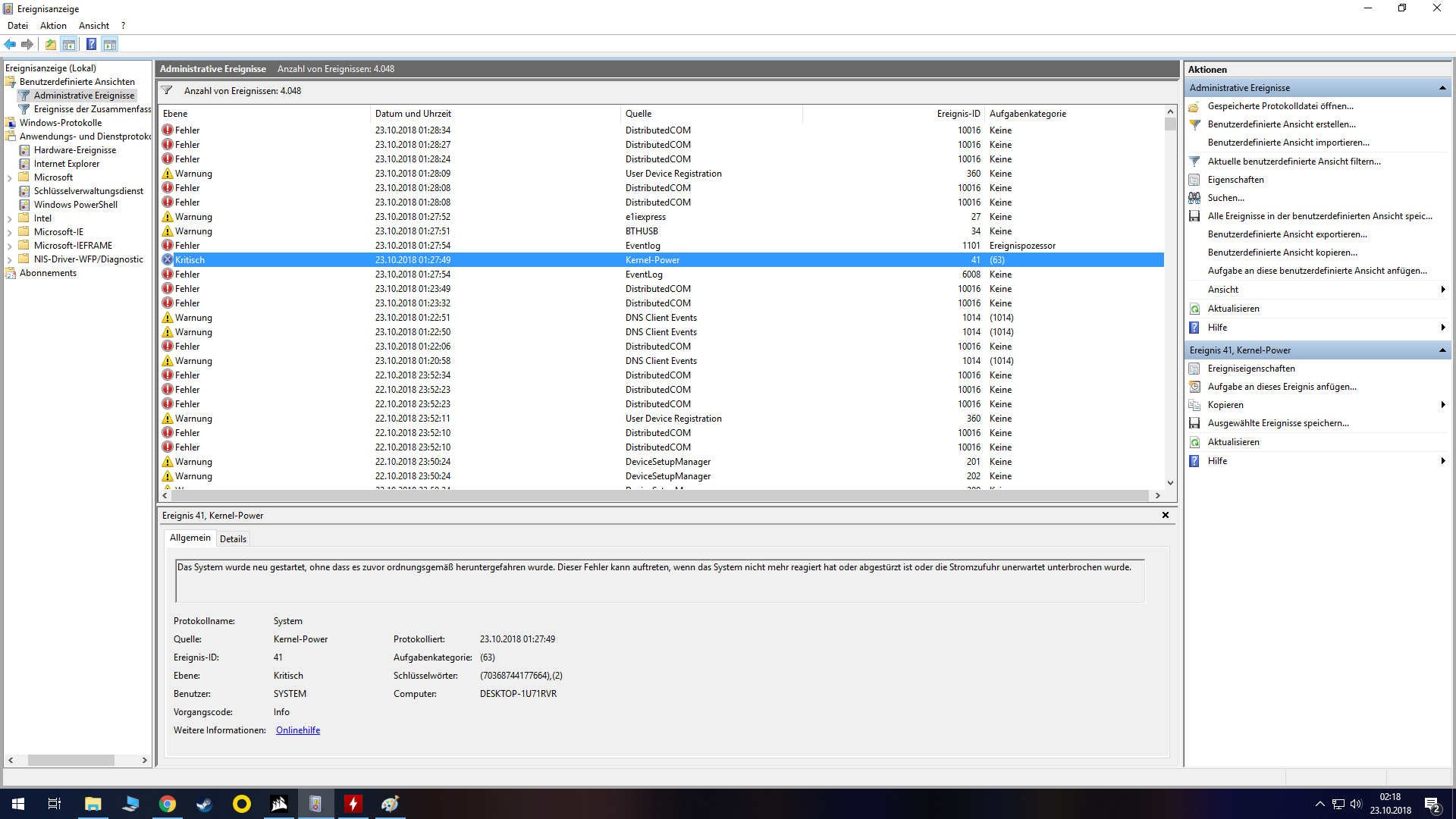

Die Ergeinisanzeige spuckt mir ständig irgendwelche Fehler und Warnungen aus, siehe Bild 1 im Anhang, zum Fehlerereignis zeigt mir das Protokoll nur, KRITISCH und dass das System nicht ordnungsgemäß runter gefahren wurde. Siehe Bild 3 im Anhang. In Bild 4 noch die Übersicht von Corsair LINK
kann jemand was mit den ganzen Codes etc anfangen?

/edit: die Fehleranzeige scheint nicht relevant zu sein SIEHE HIER
