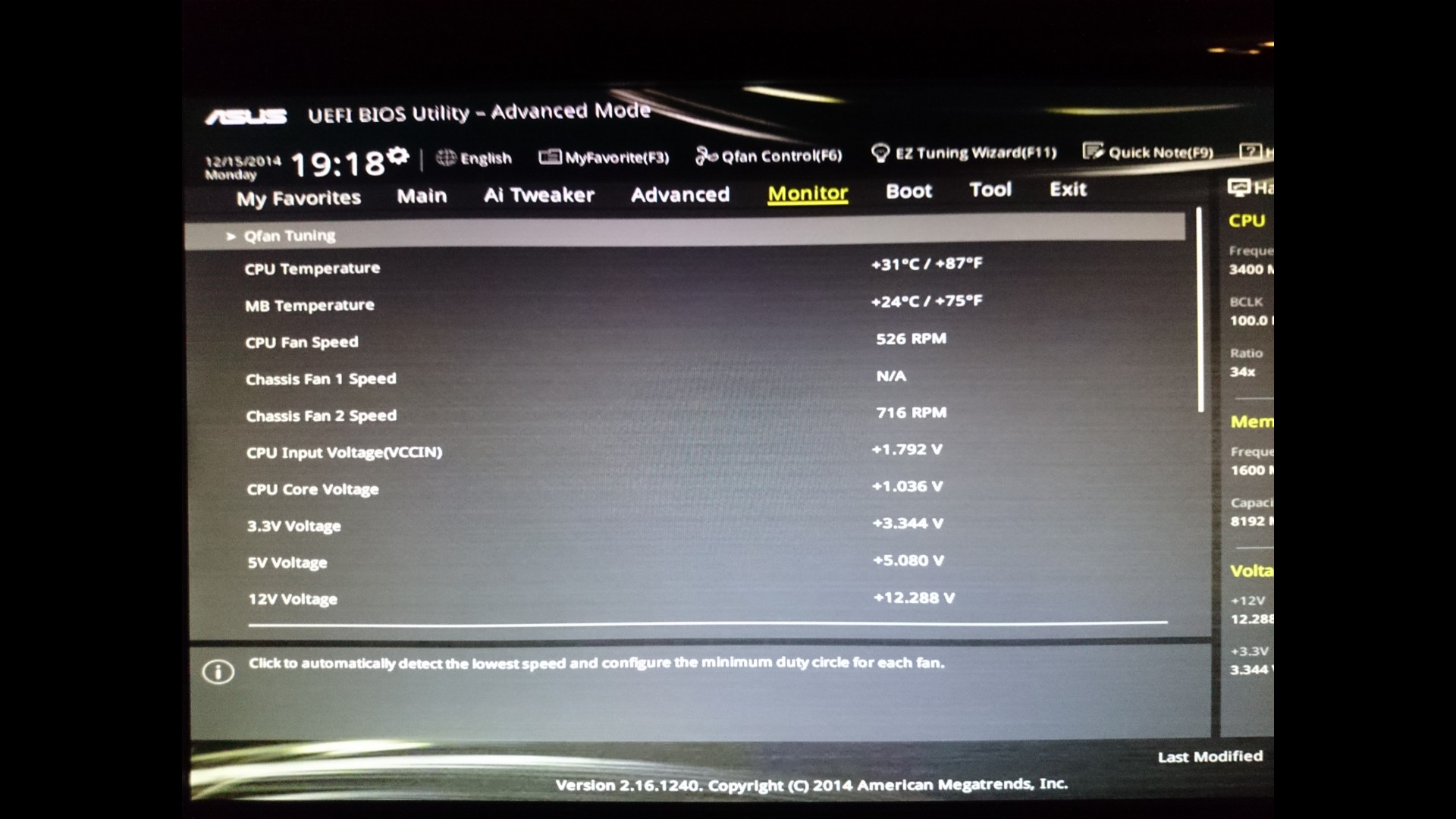

Hi,
- Temperaturen?
- was steht im Log?
- irgendwelche "Optimierer"-Tools drauf
- Netzteil?
VG,
Mad

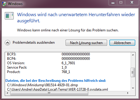

Ach was mir einfällt. Ein einziges Mal hat sich ein Fenster nach dem Hochfahren geöffnet:
-Temperaturen CPU 27°C, GPU 37°C, SSD und HDD 25°C

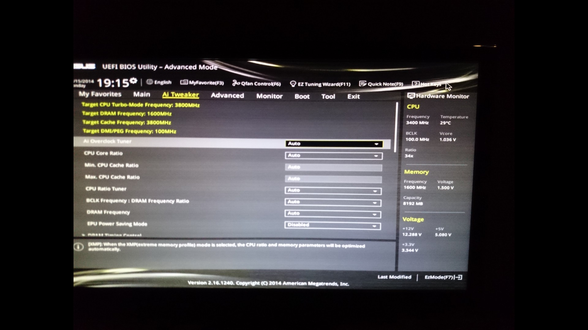

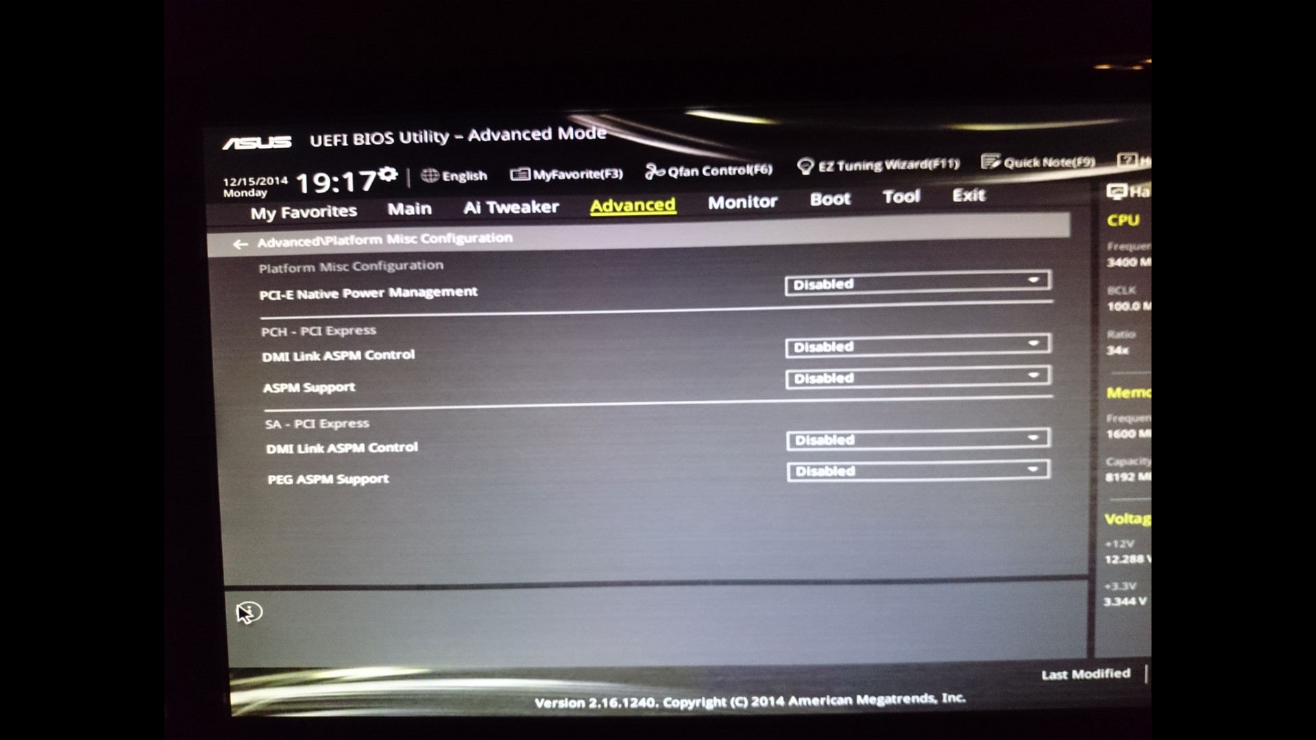

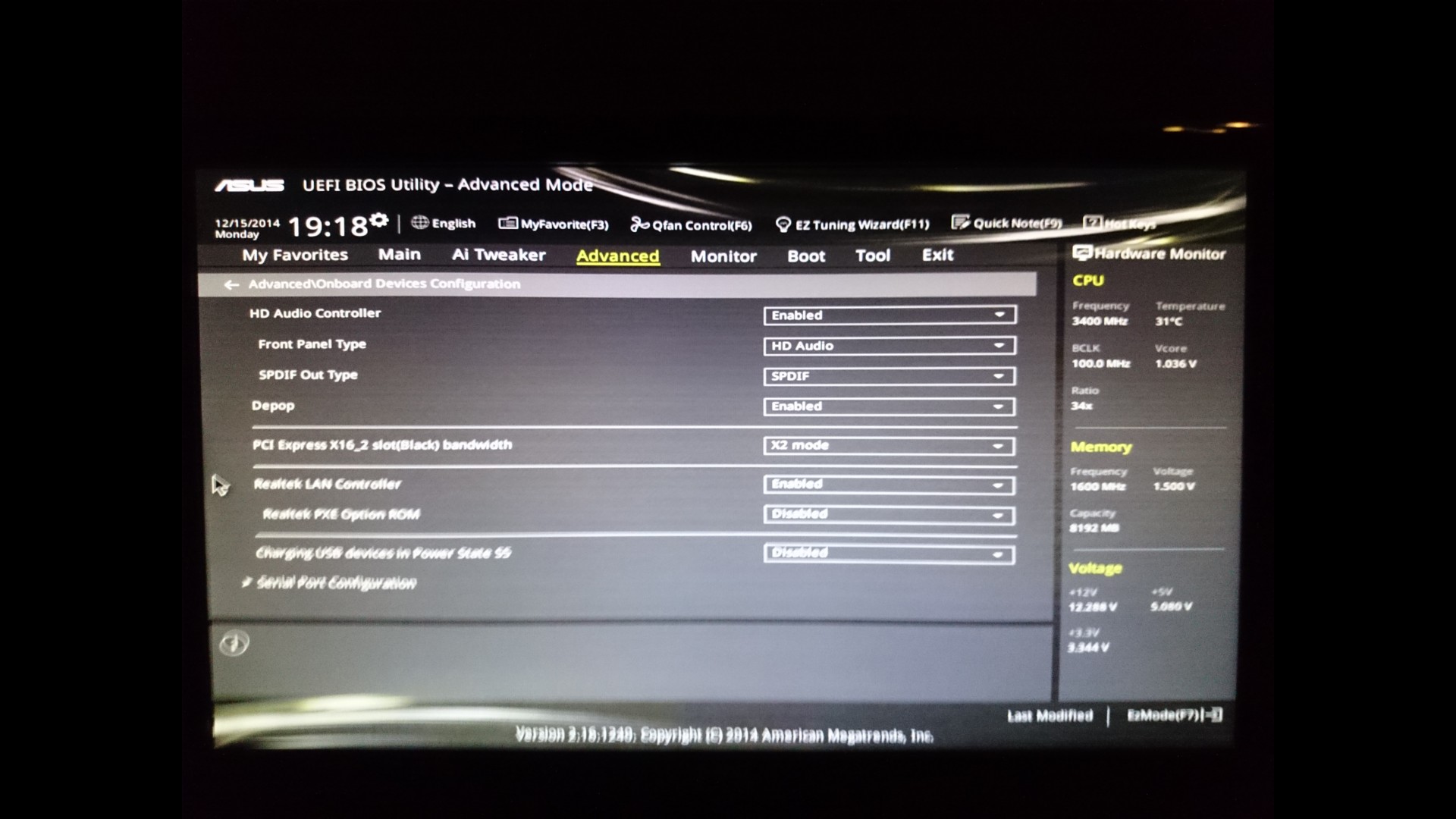

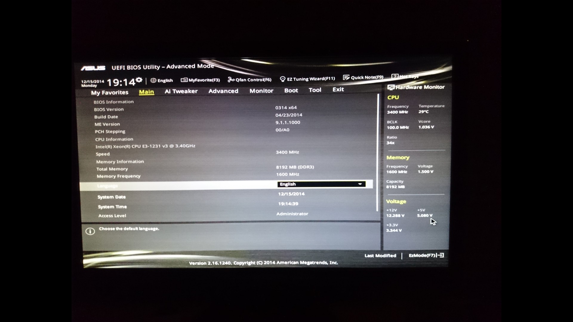

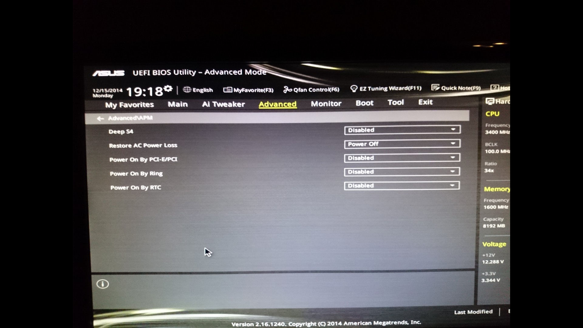

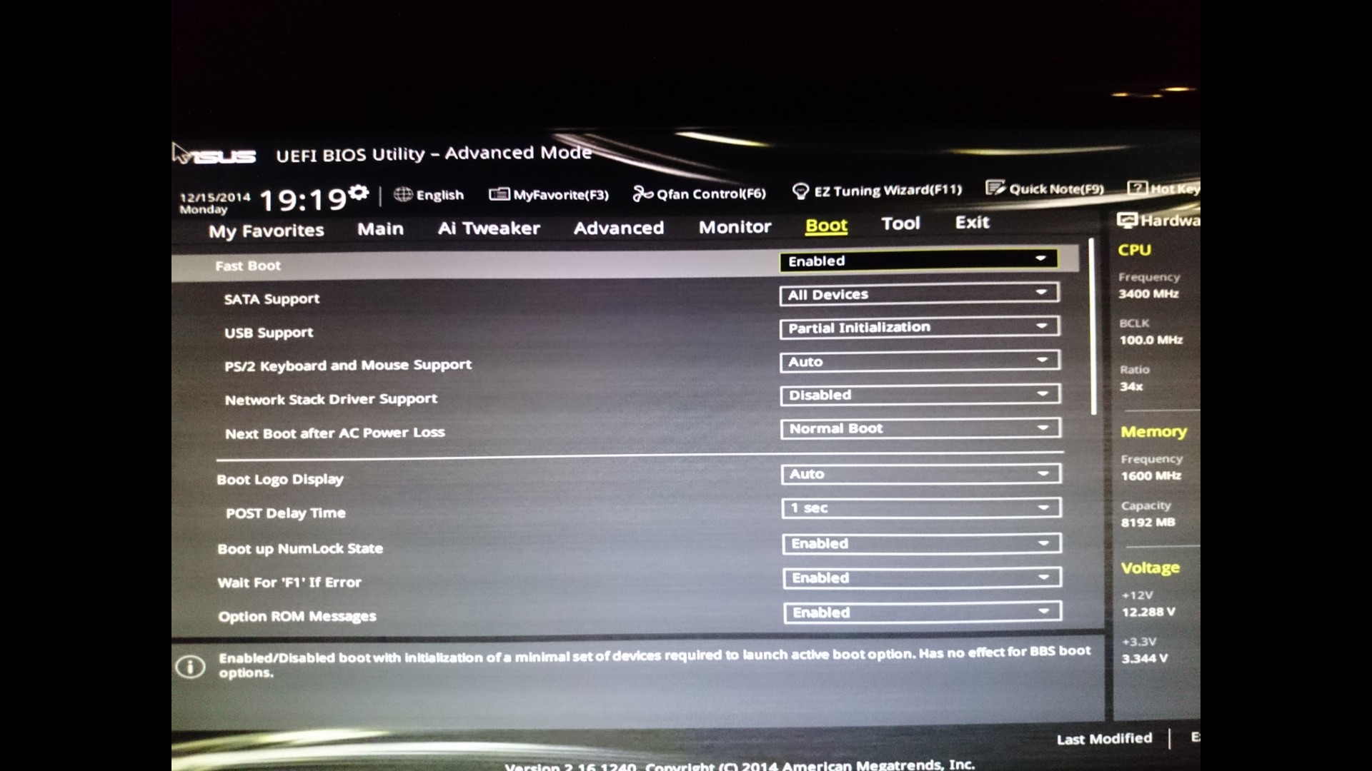

Mach nach Schilderung der kompletten Hardwareausstattung am besten Bilder vom UEFI/BIOS - Alle Seiten :D
Man kann im UEFI BIOS Screenshots auf den USB Stick machen.
Also die Timings sind alle auf Auto.

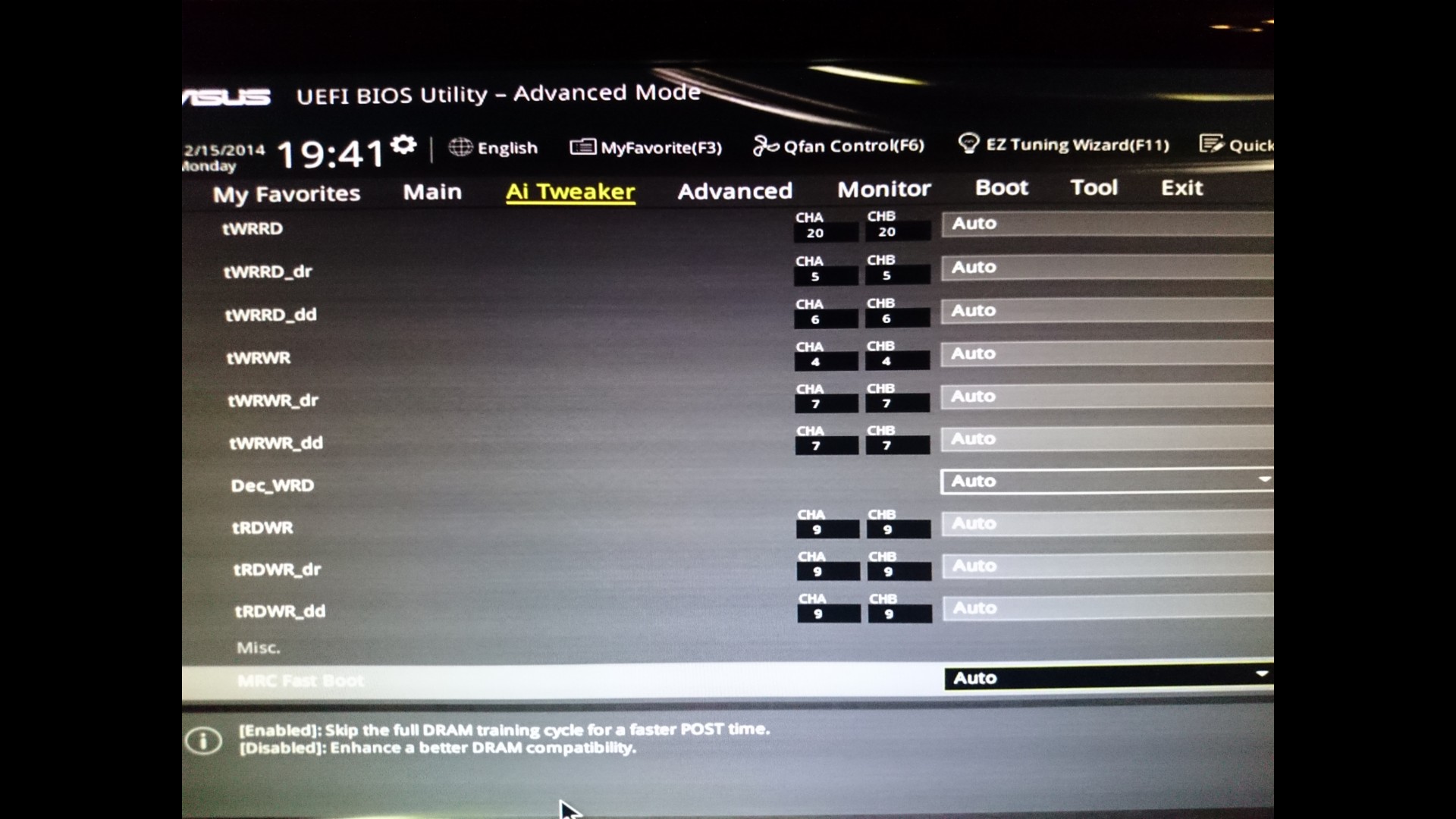

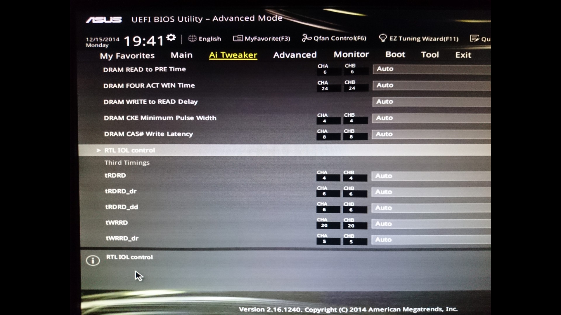

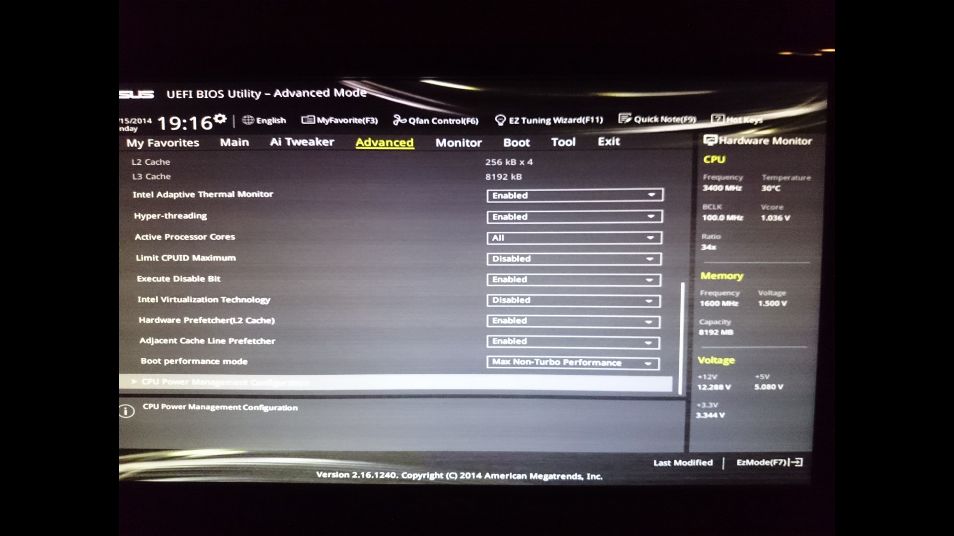

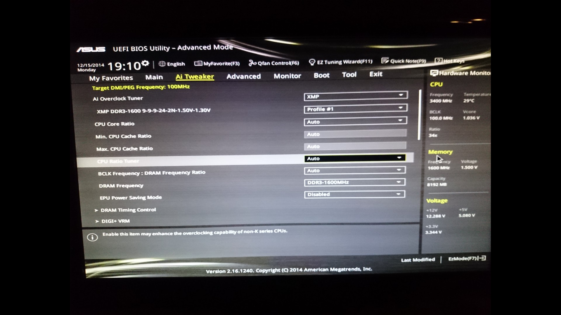

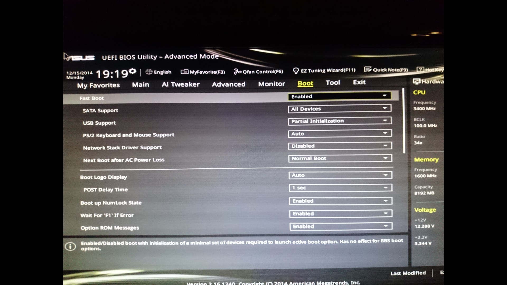

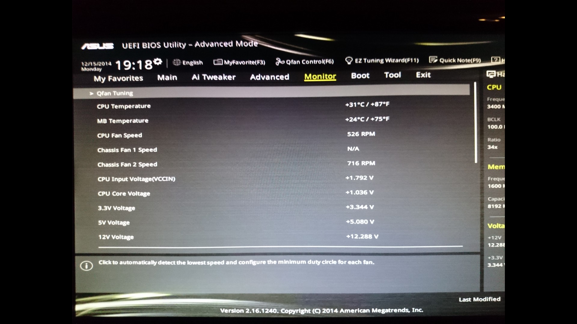

Allgemein ist fast überall nur "Auto" zu sehen. Hier die Bilder:
IMG_20141215_191023 1.jpg IMG_20141215_191443 1.jpg IMG_20141215_191505 1.jpg
IMG_20141215_191633 1.jpg IMG_20141215_191757 1.jpg IMG_20141215_191816 1.jpg
IMG_20141215_191837 1.jpg IMG_20141215_191854 1.jpg IMG_20141215_191940 1.jpg
Hardware:
Asus H97 Plus
Intel Xeon 1231v3 3.4Ghz
Crucial Ballistix Sport 2x4GB DDR3 1600 DIMM (Auf Slot 1 und 3 für Dual Channel)
AMD Radeon R9 290 Vapor-X
Crucial MX100 250GB
WD Blue 1000GB
BeQuiet Straight Power E9 580W

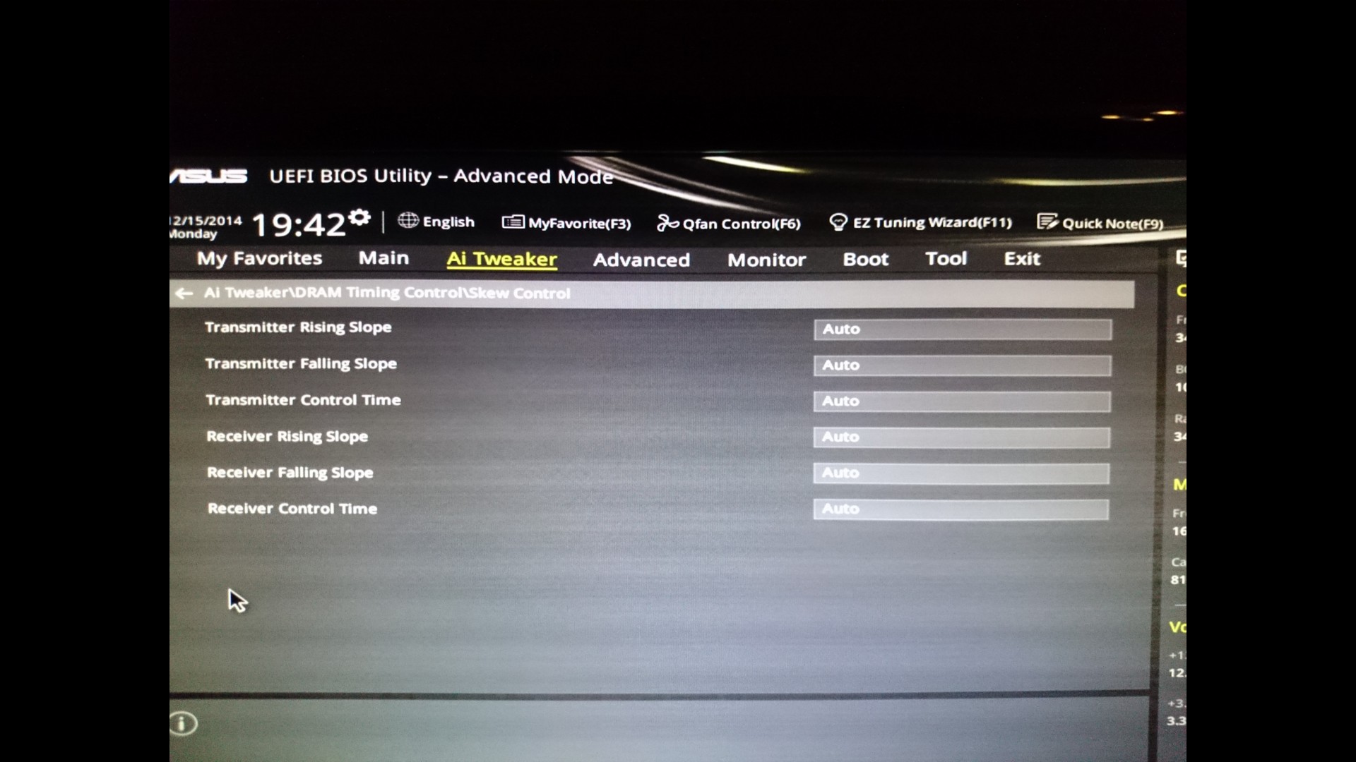

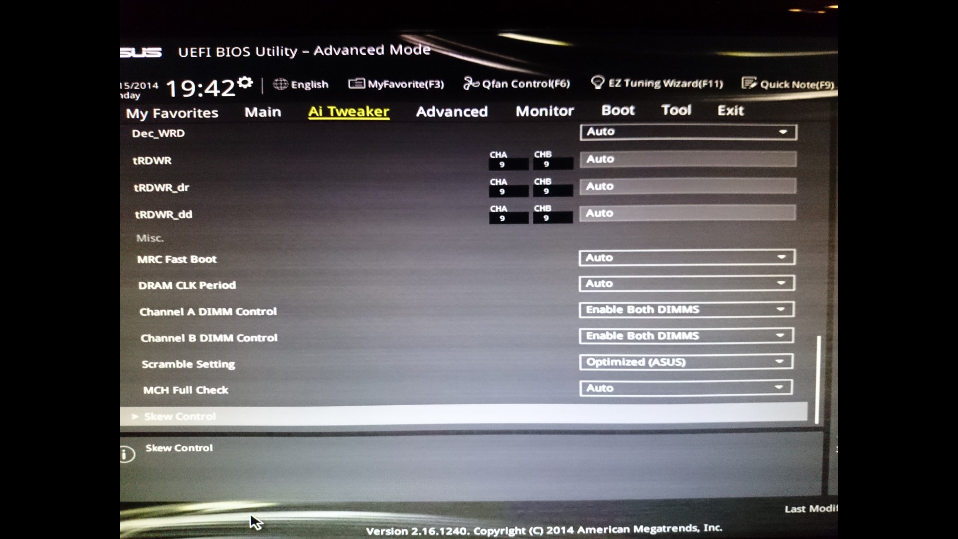

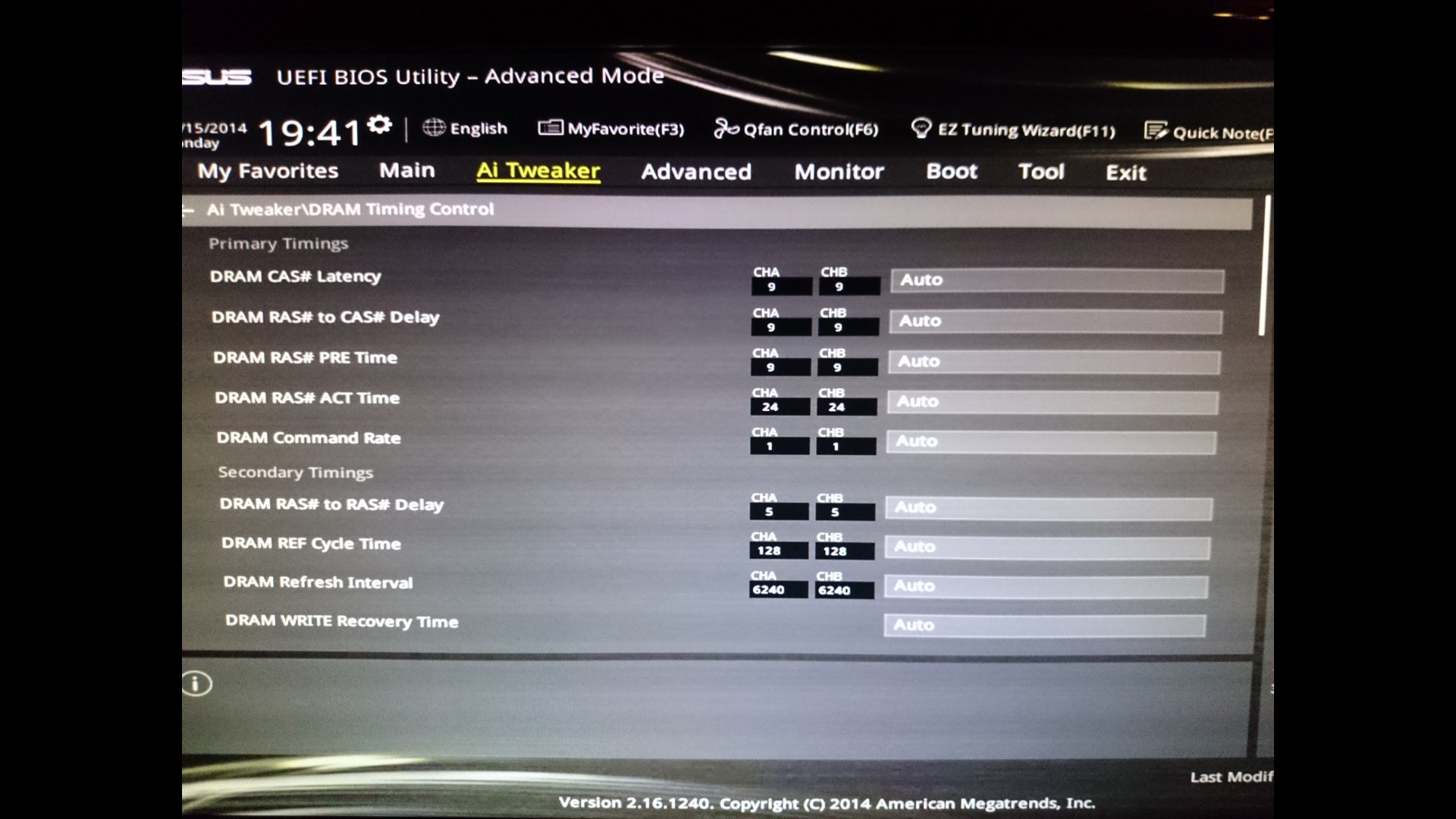

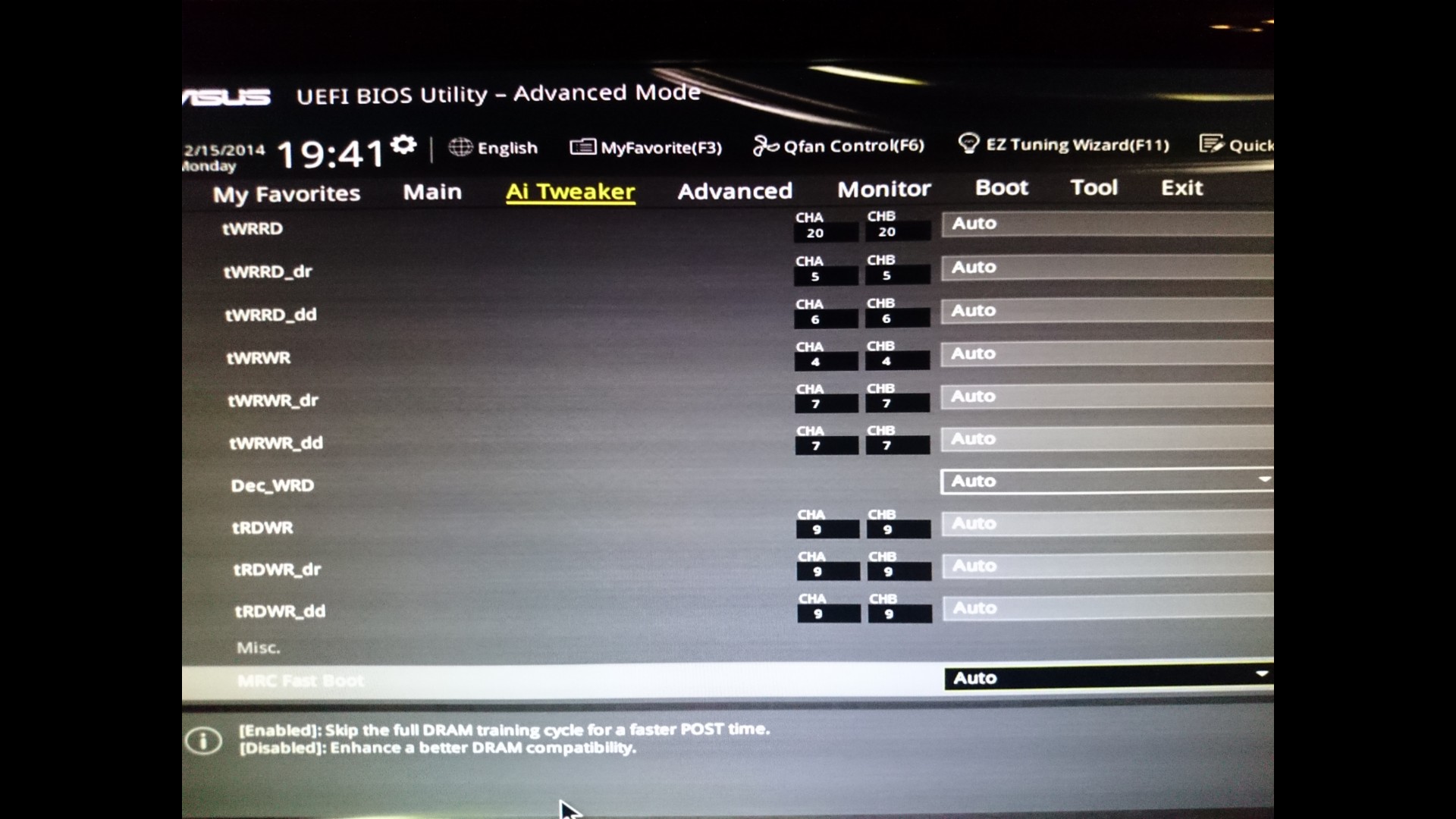

Mach mal noch Shots von DRAM-Timing Control.
Die Dinger laufen via XMP ja bereits auf 9-9-9-24-2N auf 1,5 Volt.
Jetzt müsste ein ASUS Freak helfen mit XEON. Wo geht denn bei der Kiste CPU Spannung ? Ist das unter AI Overclock Tuner auf AUTO verborgen ?

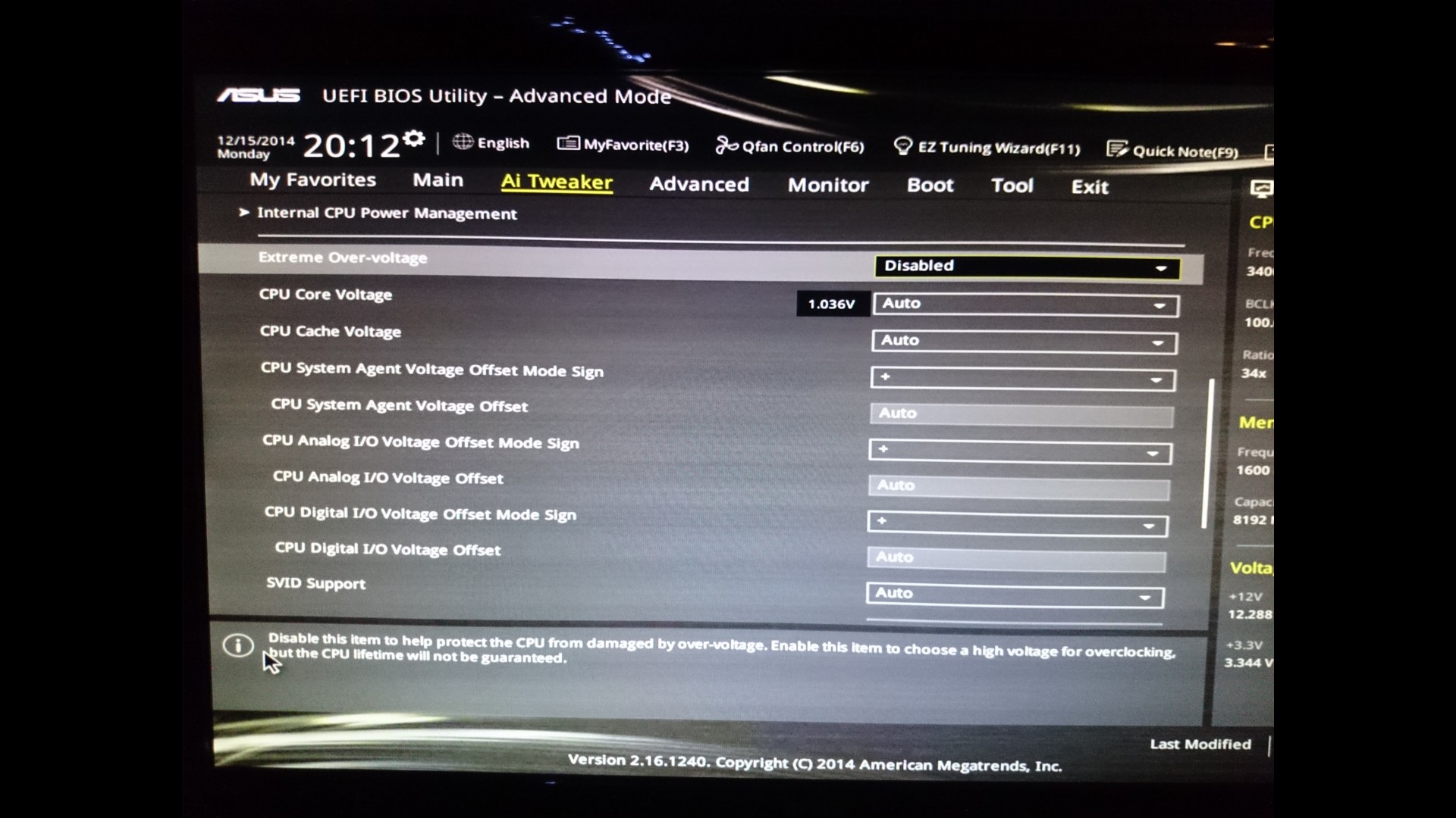

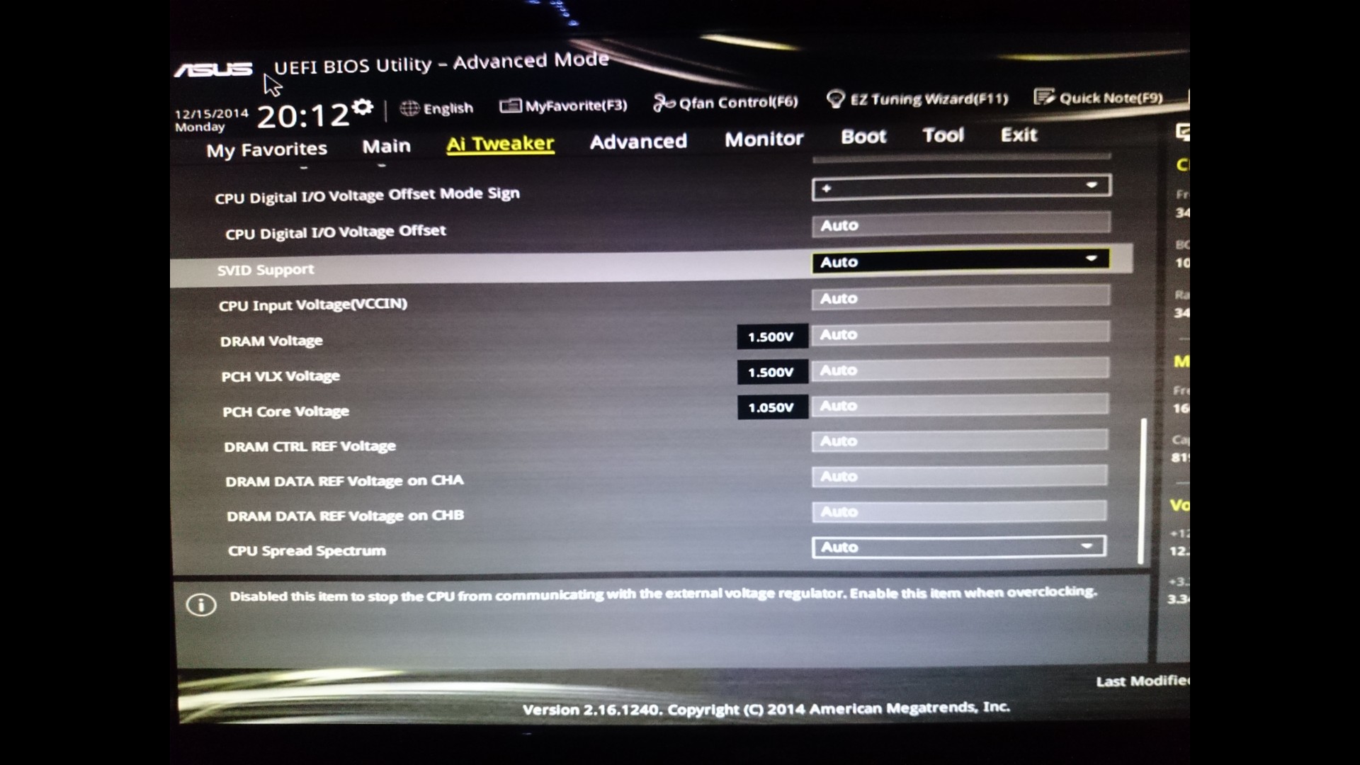

Ja sicher CPU Konfig interessiert total.
Stell mal in DRAM Timing Control die Command Rate auf Manuel 2. In den letzten Shots hat die Dein neumodischer Computer nämlich frech auf 1 gesetzt. Wo Du schon dabei bist, stell die ersten fünf Einträge komplett auf manuell, 9-9-9-24-2.
Es gibt bei diesen taiwanesischen Computern ohne Seriennummern halt mal das Bedürfnis, viele Variablen in den Settings durch fixe Settings zu ersetzen.
Mit ein bischen Glück wars das schon in der Hürde zur 24/7 Stabilität. Man sollte den Abend nicht vor dem Morgen loben. Wenn Du LinX laufen lässt, und das schafft All Memory 20 times, bist Du schon ziemlich sicher unterwegs mit der Hardware.

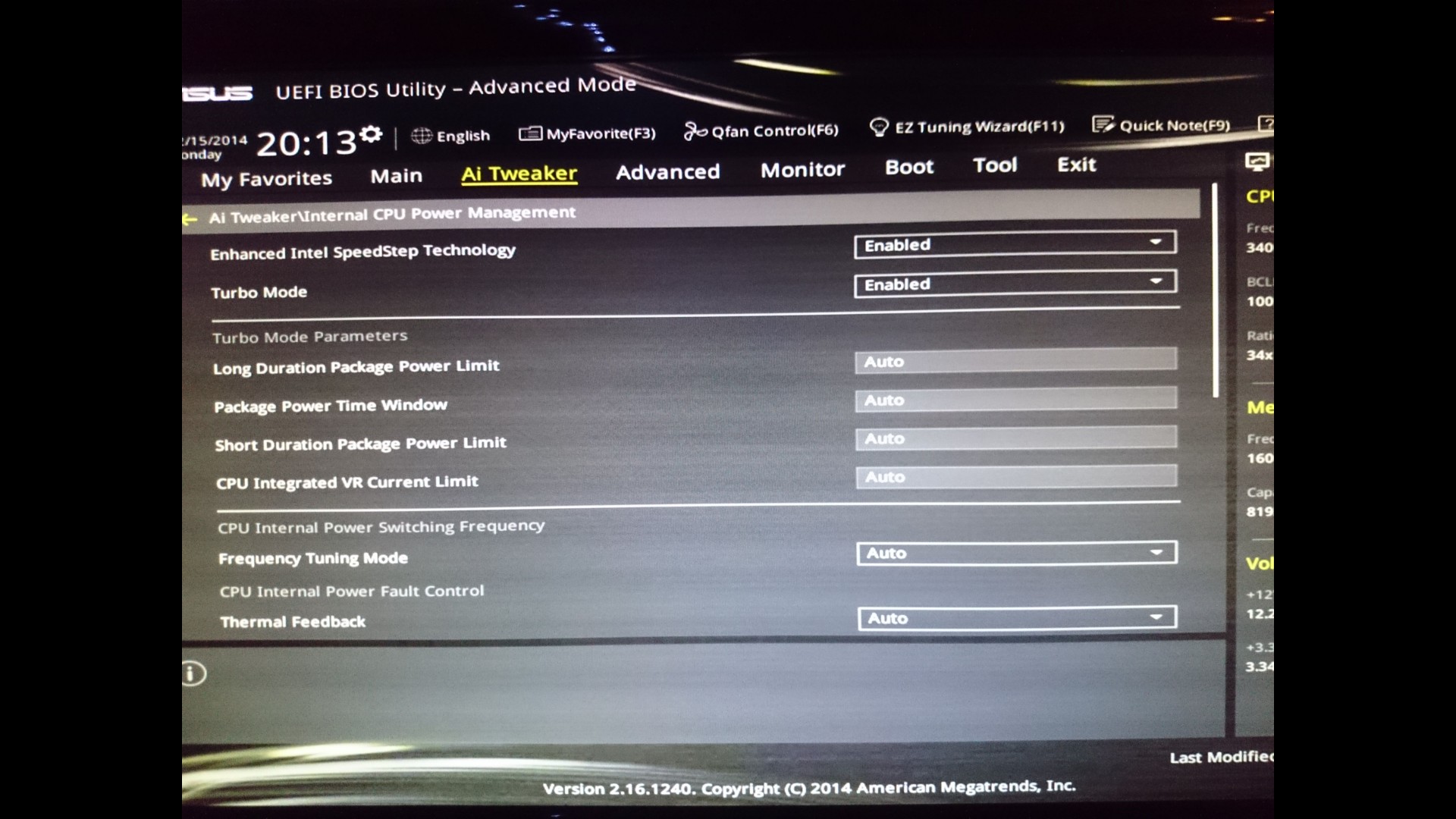

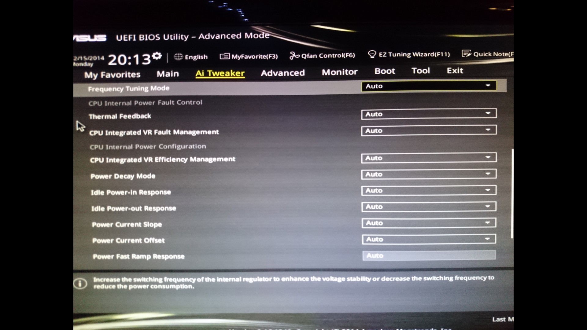

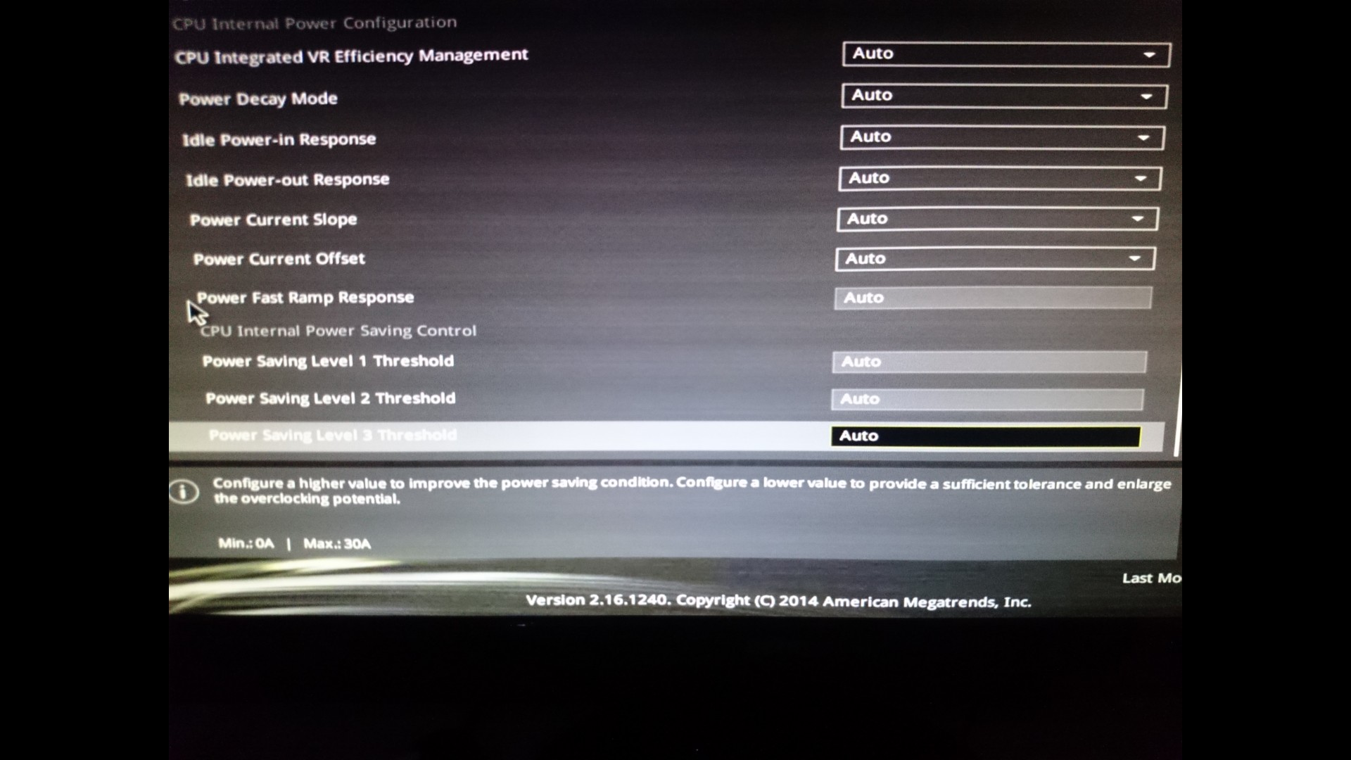

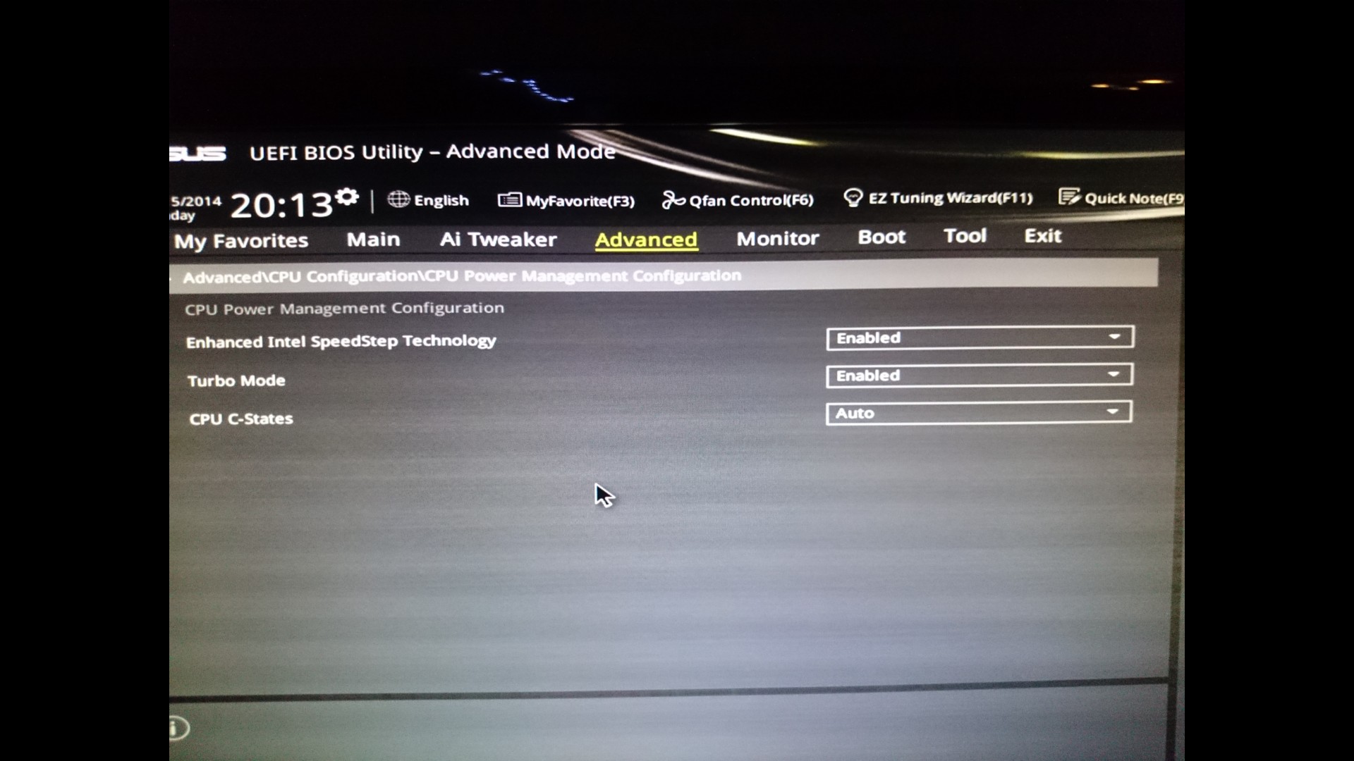

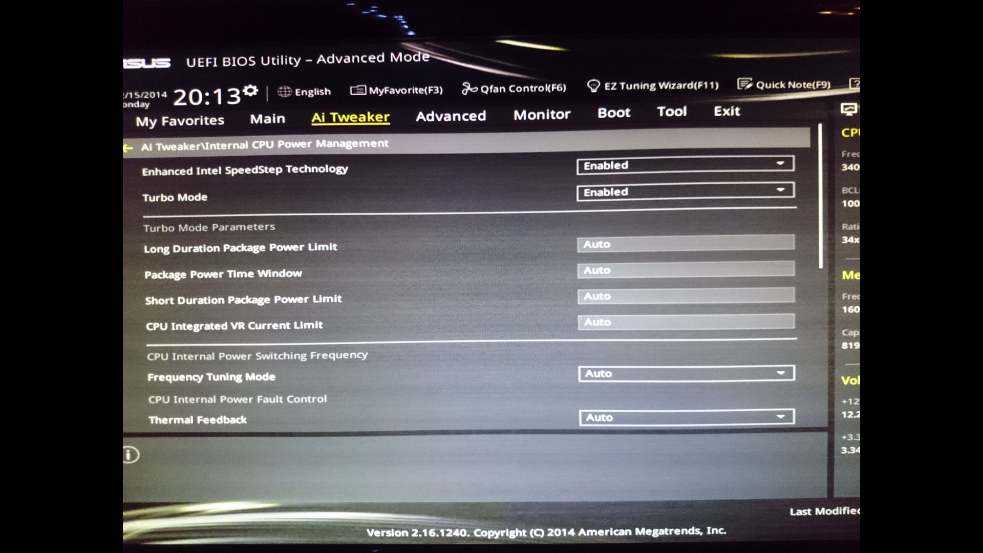

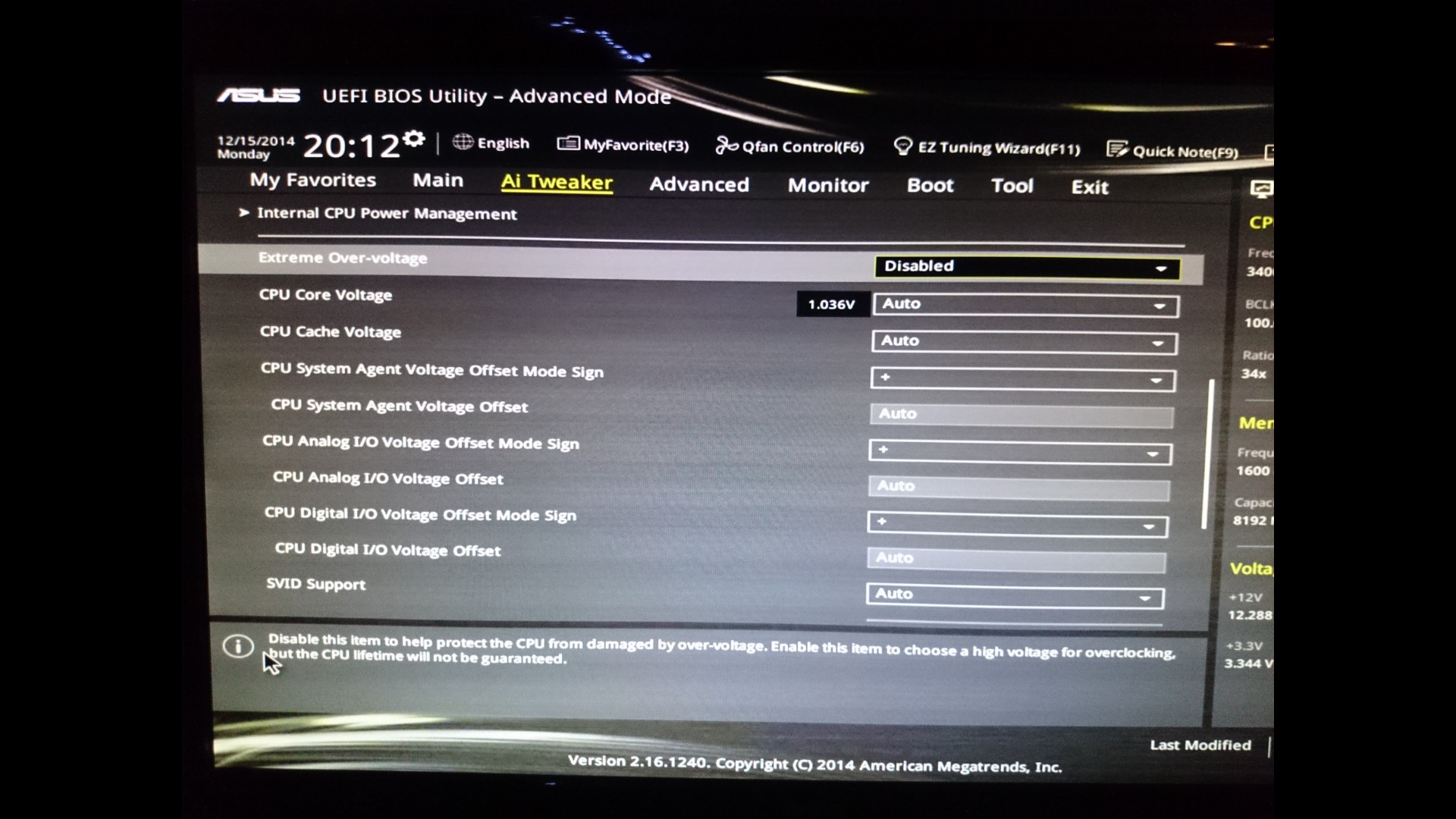

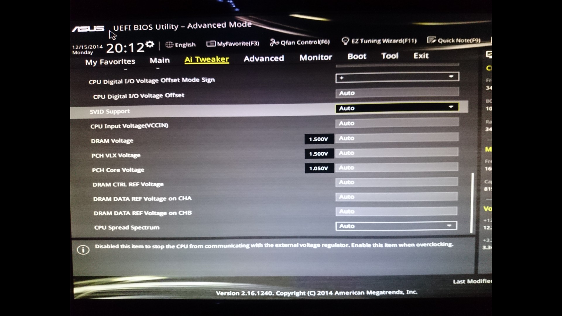

Mach dennoch noch Shots von der CPU Konfig. Ich hab nur einen I7-3770K auf 4,5 GHz. Ich möchte mal die CPU Drives sehen vom XEON :D
Windows 7 ist gut. Die Instabilität liegt auch nicht an Windows 7. Update auf 8.1 lohnt sich nicht. Windows 10 lohnt sich bestimmt erst Ende 2015 mit DirectX12.

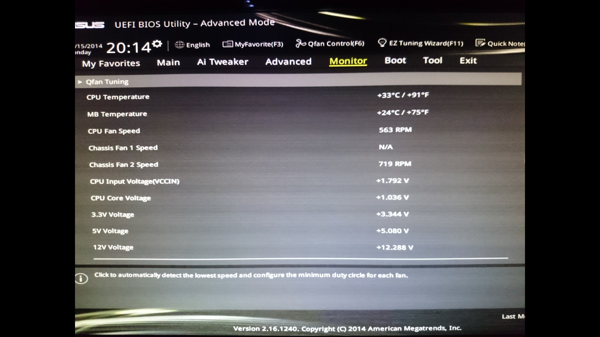

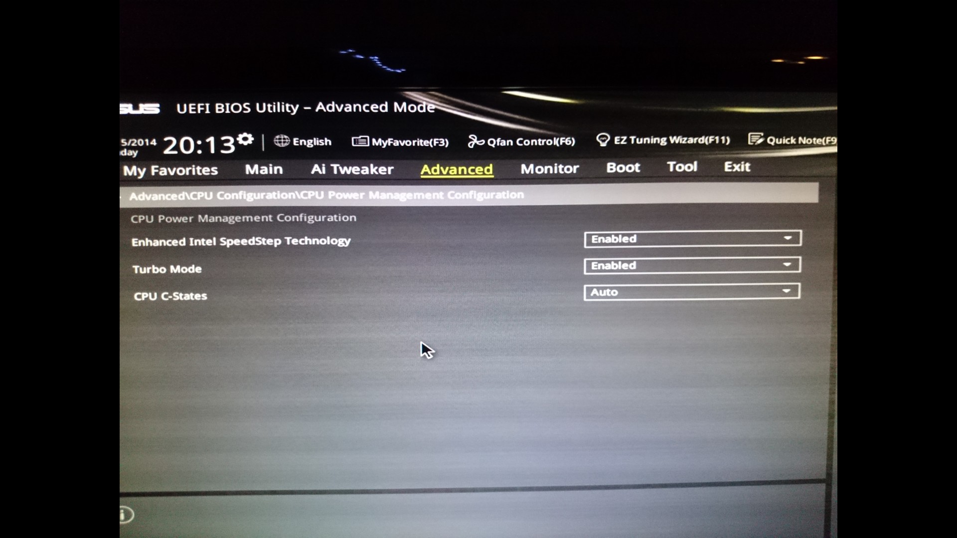

Die Bilder:
Alles was ich finden konnte.
Dauert es bis in die Nacht die 20 Times in LinX?
Chick, Danke. Da man einen XEON ja nicht übertaktet oder eventuell aber undervolten könnte, versuchst Du es erst einmal mit den fixen RAM Timings.
Ein weiser Lehrer sagte einmal zu mir: "Wenn Du mehr als einen Parameter zur gleichen Zeit veränderst, weisst Du nicht mehr woran Du bist."
