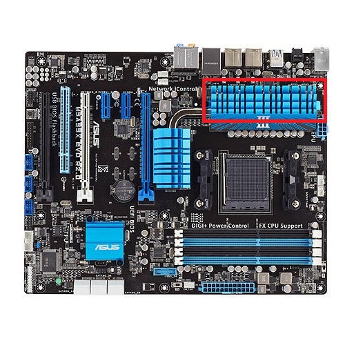

bläst auch ein lüfter auf die "spawas" rund um den sockel?

Auf die Spannungswandler bläst kein Lüfter direkt. Könnte also sein, dass das MB zu heiß wird?

Stell nen Ventilator davor und richte ihn auf die Spannungswandler. Ist das Problem dann weg, dann liegts an überhitzten Spannungswandlern auf Grund fehlenden Luftzugs durch die Wakü.

Durchaus möglich dass ein anderes bauteil überhitzt uns so die Abschaltung auslöst. Ist laut deiner Beschreibung sogar recht wahrscheinlich, besonders wenn Du mit Furmark und Prime so stark belastest.
Gut möglich, dass die Spawas zu heiß werden. Das sieht man übrigens nicht an den Temperaturen, die Spawas haben keinen Fühler ;).
Auf jeden Fall einen Top-Blow Lüfter für die CPU nehmen. Typisches AMD Problem.

Da das Netzteil in Ordnung ist, tippe ich auf die Spannungswandler, die durch den Einsatz der Wasserkühlung ständig zu heiss geworden sind.

Zum testen den Turbo im UEFI/BIOS deaktivieren. Das entlastet die Spannungswandler und dann den Kühlkörper direkt mit einem Lüfter kühlen (rotes Rechteck).

Werde es mal mit einem Standventilator testen, wenn ich das Gehäuse aufmache und den dann direkt auf die Spannungswandler pusten lasse.

Das Board hat eine 6+2+2 Stromversorgung und sollte daher auch für die FX CPU´s gut sein.
Und wenn sind dort in den seltensten Fällen die PC´s ausgegagen sondern liefen einfach nur lahm.

Grundsätzlich reicht bei deinem Board schon ein leichter Luftzug, da die SpaWas ja passiv gekühlt sind.
Dieser fehlt aber durch deine WaKü vollkommen und dadurch kann sich die Hitze natürlich stauen.
Ausprobieren kostet ja nichts ;)
@all: Ein MB kann den PC ebenso abschalten. Das Problem ist mit 3 Netzteilen reproduzierbar, also steht das NT als Verdächtiger erst mal ganz hinten.
