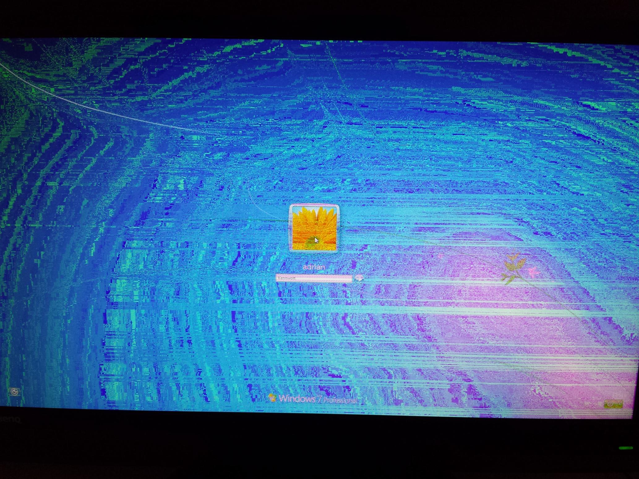

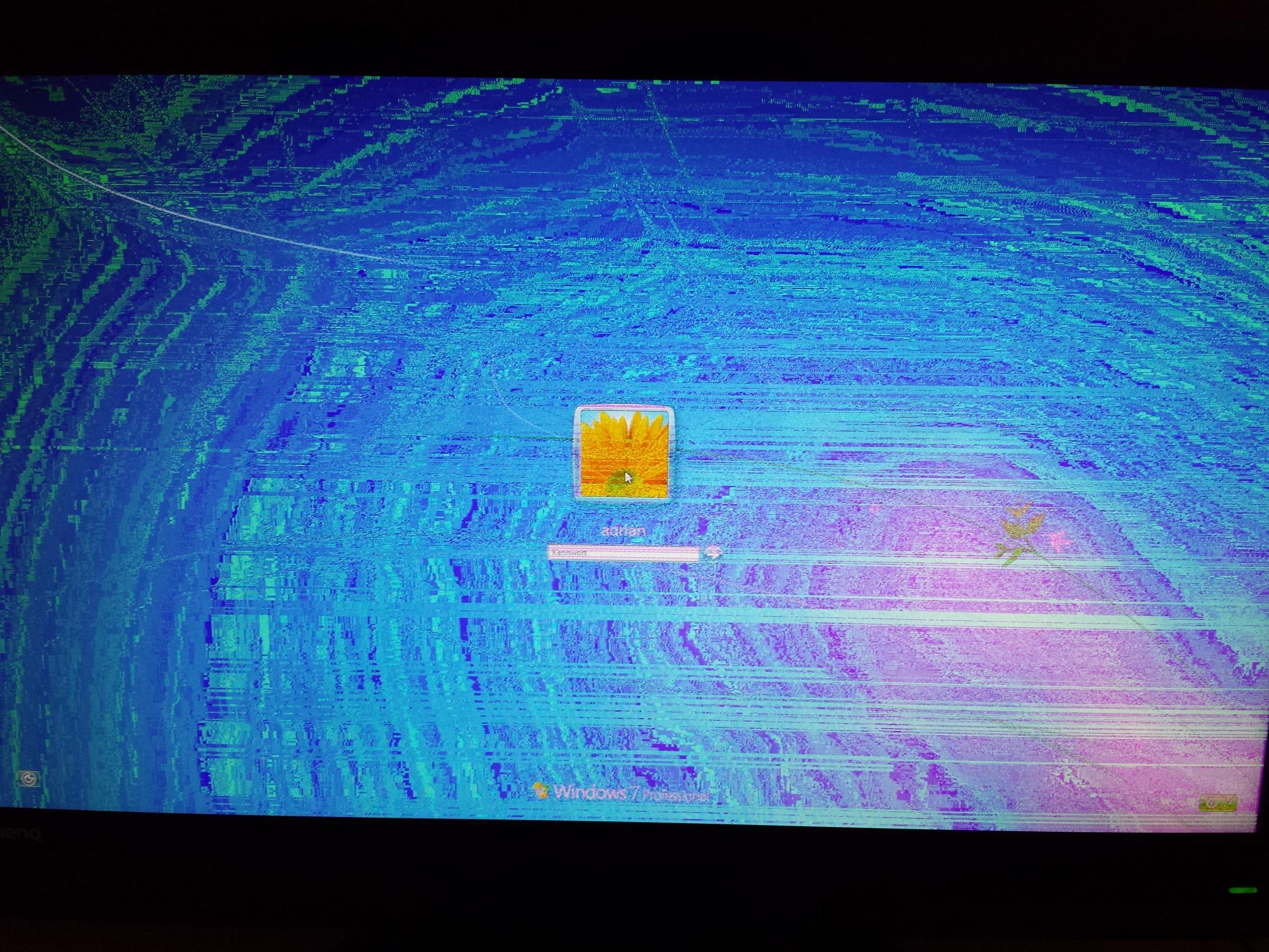

Also ich habe vorhin mein Rechner per HDMI an meinen Fernseher angeschlossen, da ging es am Mainboard perfekt jedoch an der GraKa gab es wieder kein Signal. Dann habe ich mein Rechner wieder per DVI an meinen Monitor geschlossen ( beim Wechsel des Ausgabegeräts musste ich immer den Stromkabel an eine andere Steckdose anschließen ) am Monitor ging es dann, jedoch mit einem komischen Pinken verzerrten Bild, welches ich unten posten werde. An der GraKa und am Mainboard, beides das Gleiche. Dann habe ich meinen Rechner neugestartet und seit dem läuft alles wie es soll, an der GraKa und auch am Mainboard. Jedoch weiß ich jetzt nicht, was das Problem war bzw. ist
