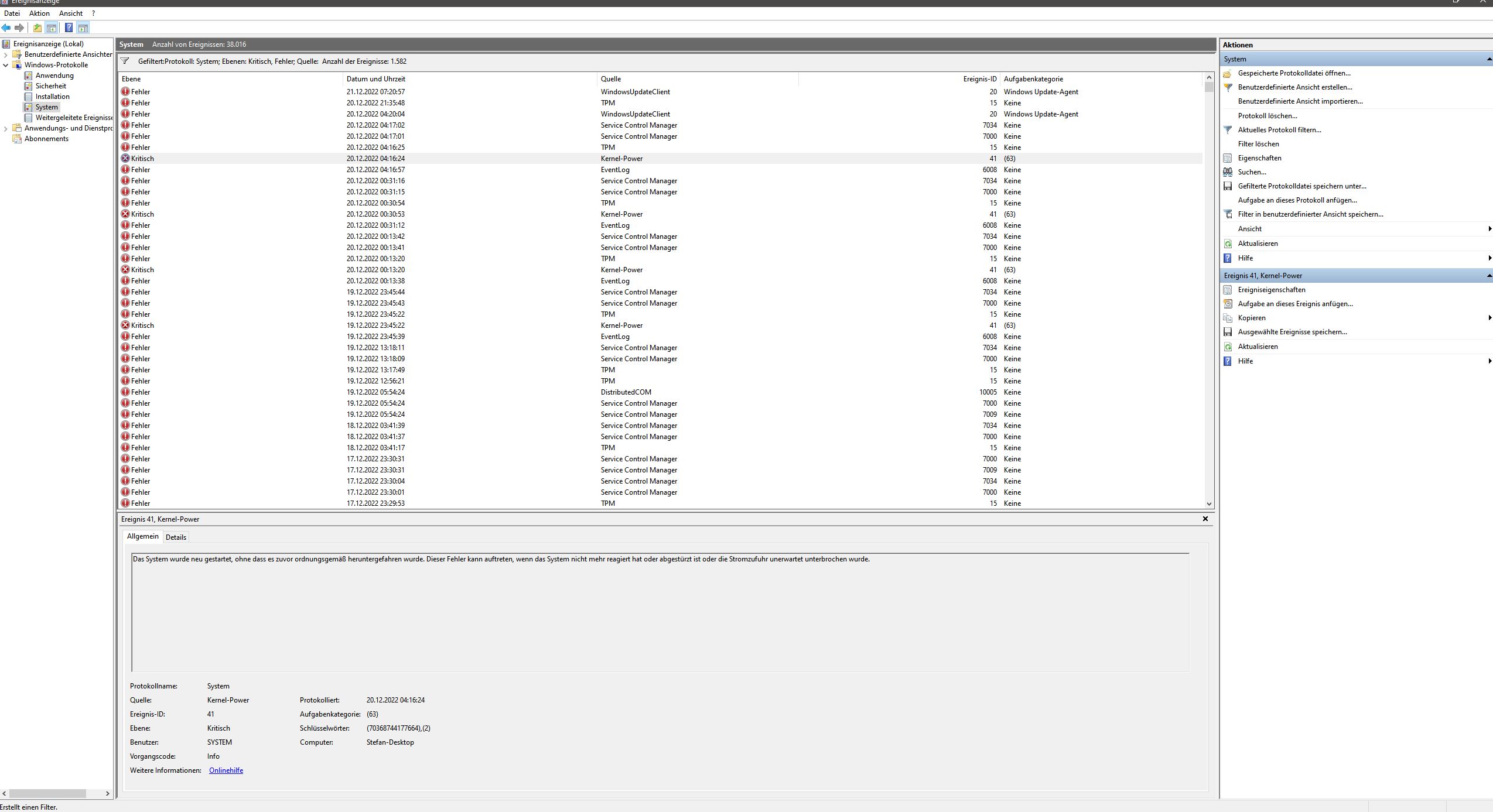

exquiste schrieb:
Was sagt die Ereignisanzeige?
Windowsprotokolle -> System
WHEA Fehler?
Kritisch?

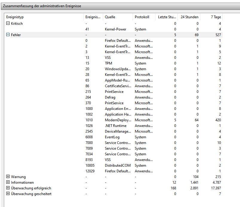

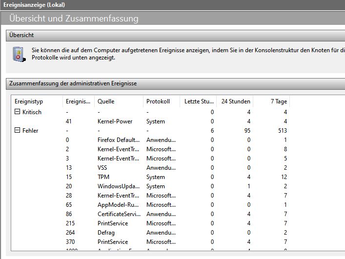

Ich hatte mal einen Bluescreen vor ein paar Wochen. Hier ist noch das Bild von der Ereignisanzeige.

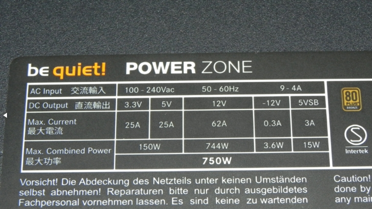

hasentier schrieb:
Also im Allgemeinen ist das kein BeQuiet MultiRail Problem, sondern wie so oft, dass die User sich nicht richtig beschäftigen mit dem was sie kaufen und die Netzteile falsch anschließen, ein Blick ins Handbuch würde sofort offenbaren, welche Anschlüsse wofür benutzt werden müssen.
Dumm nur, dass das Powerzone ein Singlerail Netzteil ist. :) Siehe...
Hier hat wohl tatsächlich der Zahn der Zeit zugeschlagen und die Kondensatoren sind Müde.
Ich würde das Netzteil auch in Rente schicken.

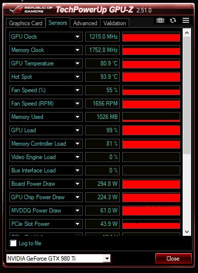

Hier nun die Resultate nach der Reinigung. Furmark läuft jetzt aktuell noch.
Temps halten bei 81° C . Bis jetzt kein Abschalten mehr. Läuft stabil. Hört sich sehr nach Temperaturproblem an oder ?

Hier mal die Ereignisanzeige. Das ist alles was da steht zu Kritisch und Fehler.

Jaja, ich hab deinen Screen von oben schon gesehen...
Ich würde gerne den Fehler selber sehen...
Geh mal auf Windows Protokolle -> System
rechts auf Aktuelles Protokoll Filtern, Kritisch und Fehler anklicken und dann rein da.
Mach mal nen Bluescreenview Screenshot oder such uns in der Ereignisanzeige die Fehler raus.

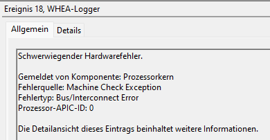

Sowas hier:

Hier schonmal die Ereignisanzeige. Aber einen WHEA Fehler kann ich nicht finden.

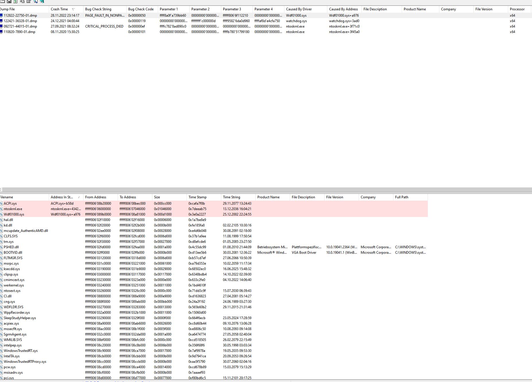

Dann einmal bitte Bluescreenview...
Wenn du auf den Dump klickst und nur ntoskernel ist rot, brauchst ihn nicht hochladen :D

Hier noch Bluescreenview

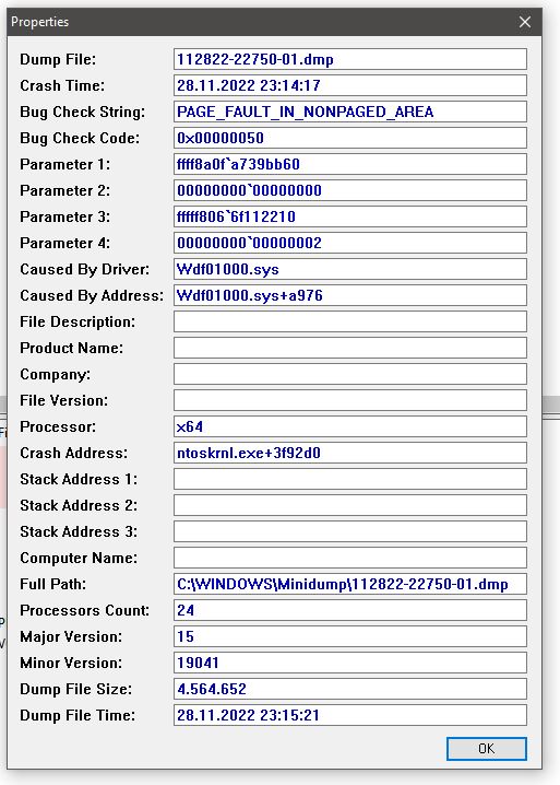

Mist...
page fault in nonpaged area kann alles sein...
Ich tippe nicht auf einen Hardwaredefekt (außer zu schnellen RAM oder instabilen RAM)...
Das kann so gut wie jedes Programm sein...
Ich würde mal mit Windows oder RGB Software anfangen...
Schmeiß mal alles runter, Patriot, Corsair, Asus Armory Crate, du hast wahrscheinlich noch viel mehr oder?
Alternativ n frisches Windows, dann müssten die Probleme auch weg sein...
Und hier bitte 3mal rot
exquiste schrieb:
Mist...
