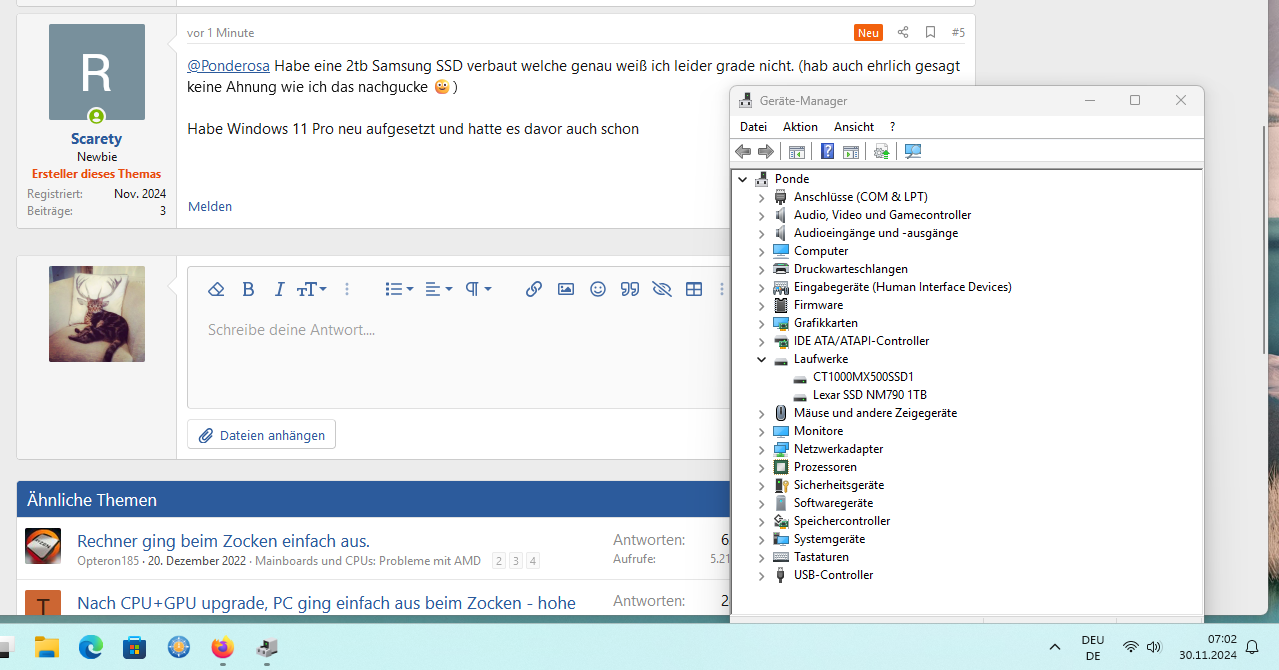

Scarety schrieb:
hab auch ehrlich gesagt keine Ahnung wie ich das nachgucke
Unter GerÀtemanager - Laufwerke
Leider kann ich nicht in Windows rein da ich einen Bootloop habe
falls man doch irgendwie reinkommt lass es mich gerne wissen!

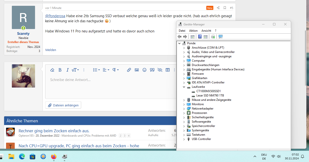

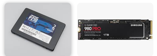

Bei der SSD, musst du schauen, ob es eine SSD (links) - oder eine NVMe (rechts) ist
Wenn NVMe, dann sitzt sie auf dem Motherboard.

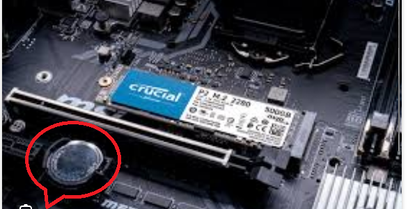

Ponderosa schrieb:
Aber gönne deinem PC mal eine neue CR2032 Batterie
Wo bekomme ich die den her?
Sorry fĂŒr die offensichtlich dummen Fragen ich bin in dem Bereich ehrlich gesagt stockdoof
In jedem Gut sortierten Supermarkt sollte die zu finden sein. Hab sie in #16 rot umrandet.
