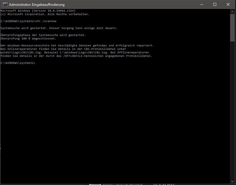

Den Scan habe ich ausgeführt. Hier das Ergebnis. Was macht der Scan denn genau ?

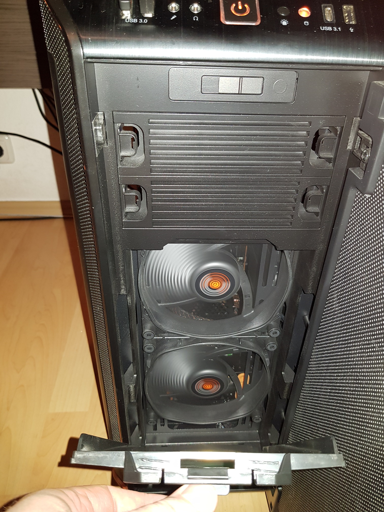

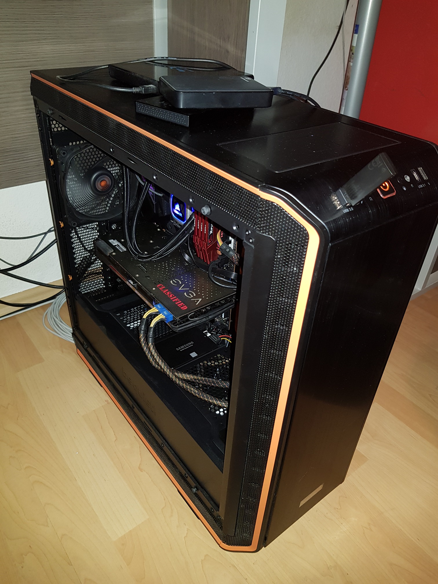

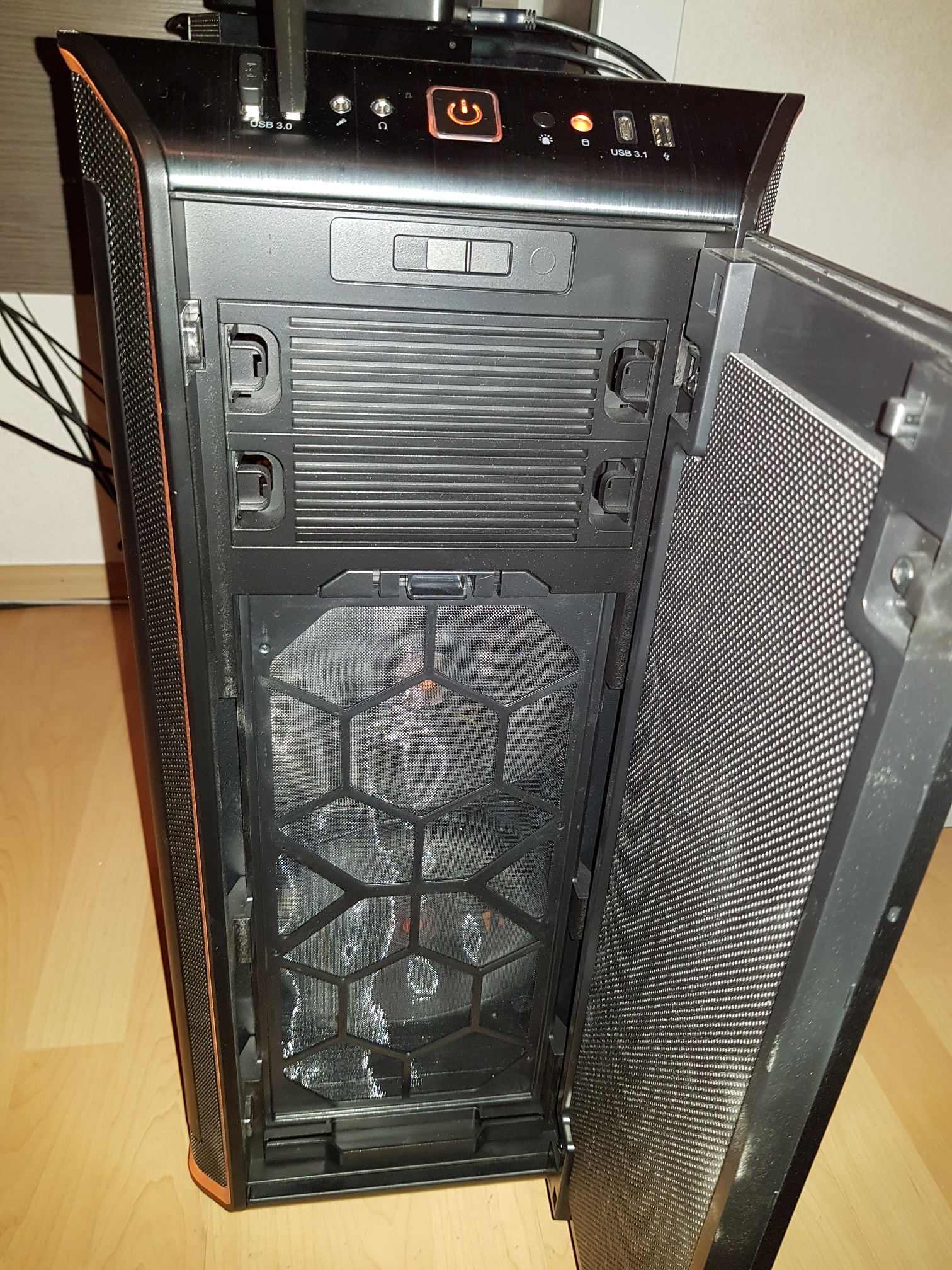

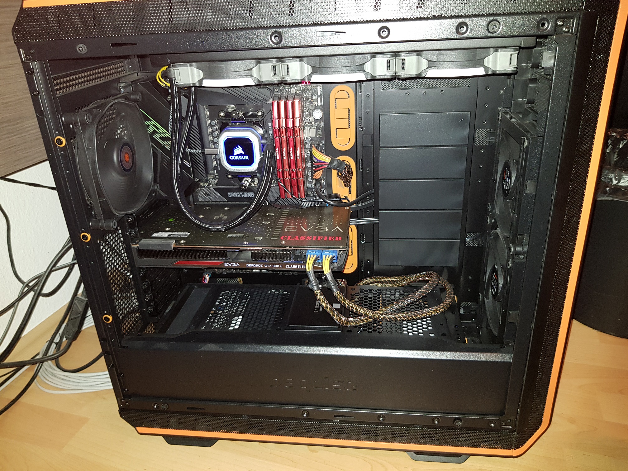

Opteron185 schrieb:
Die Belüftung des PC sieht wie folgt aus. die AIO hängt oben im Gehäuse. Das Gehäuse an sich ist ein BeQuiet DarkBase Pro Rev.2. Es sind 2 Lüfter in der Front verbaut und einer hinten auf Höhe der AIO Blende. Leider ist das Gehäuse vorne geschlossen und oben ebenso weshalb ich von Anfang an mit diesem Gehäuse wesentlich höhere Temps hatte als mit dem alten NZXT Big Tower.
Kannst Du da mal ein paar Bilder machen?
WO?
Der liest die Datenübertragungsrate der Festplatten aus.

Na ja, etwas neues wäre leiser, kühler und stromsparender, wenn es nicht unbedingt das Beste vom Besten sein muß.
Hier die Bilder und nochmal der Anhang vom Scan.

Der gwählte Corsair RAM ist zwar 3600 aber hat unterirdische Timings, der ist einige Ecken langsamer als dein aktueller B-Die
B-Die ? Was für einer wäre denn empfehlenswert. Ich habe mich seit DDR1 nicht mehr mit Ram beschäftigt. Hab einfach keine Zeit mehr mich in sowas einzulesen.
Wenn die Module bei 4x Bestückung zu heiß werden, solltest Lüfter drauf montieren, nicht neue kaufen.
Man kann einen oder zwei 4cm Lüfter mit jeweils vier 5x5 mm abgeschnittenen Streifen von Doppelseitigem Klebeband direkt auf die Module kleben. Wenn Rechner aber bei Passmark Memtest free keine Fehler produziert, oder RAM nicht überhitzt, eigentlich überflüssig.

Hast du vor dem Upgrade zu der 5900X auch alle Treiber restlos gelöscht oder evtl. das System einfach neu installiert?
Und btw.: Nur scannow bringt nix. Du musst noch mit DISM drüber ;)
Da ich noch eine Bambus INternetleitung habe ist das mit dem Aufsetzen des Systems nicht so einfach. Ich hab nur 2 MBit. Allerdings bekomme ich am 27. 500Mbit Glasfaser dann wird komplett neu aufgesetzt.
