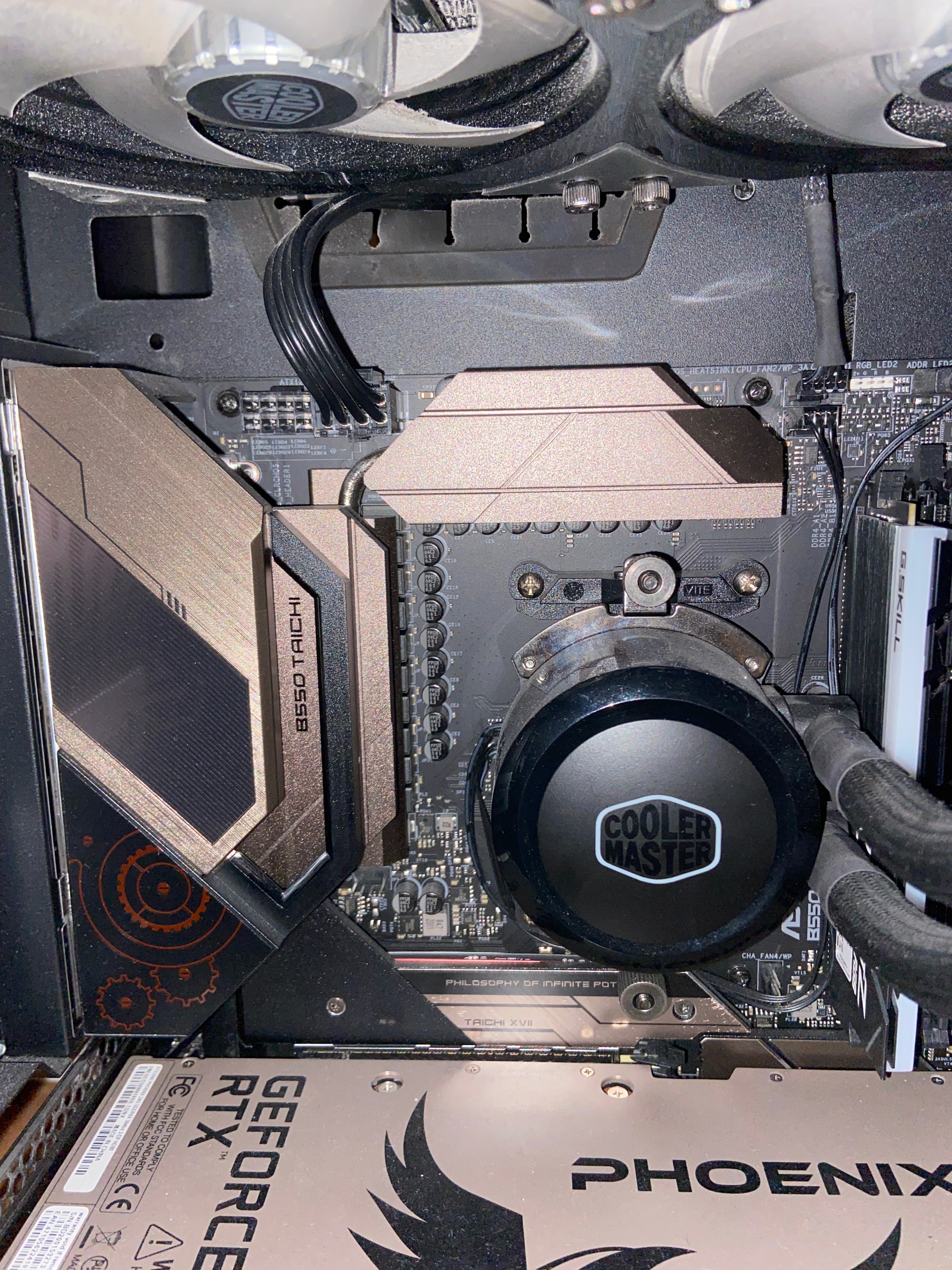

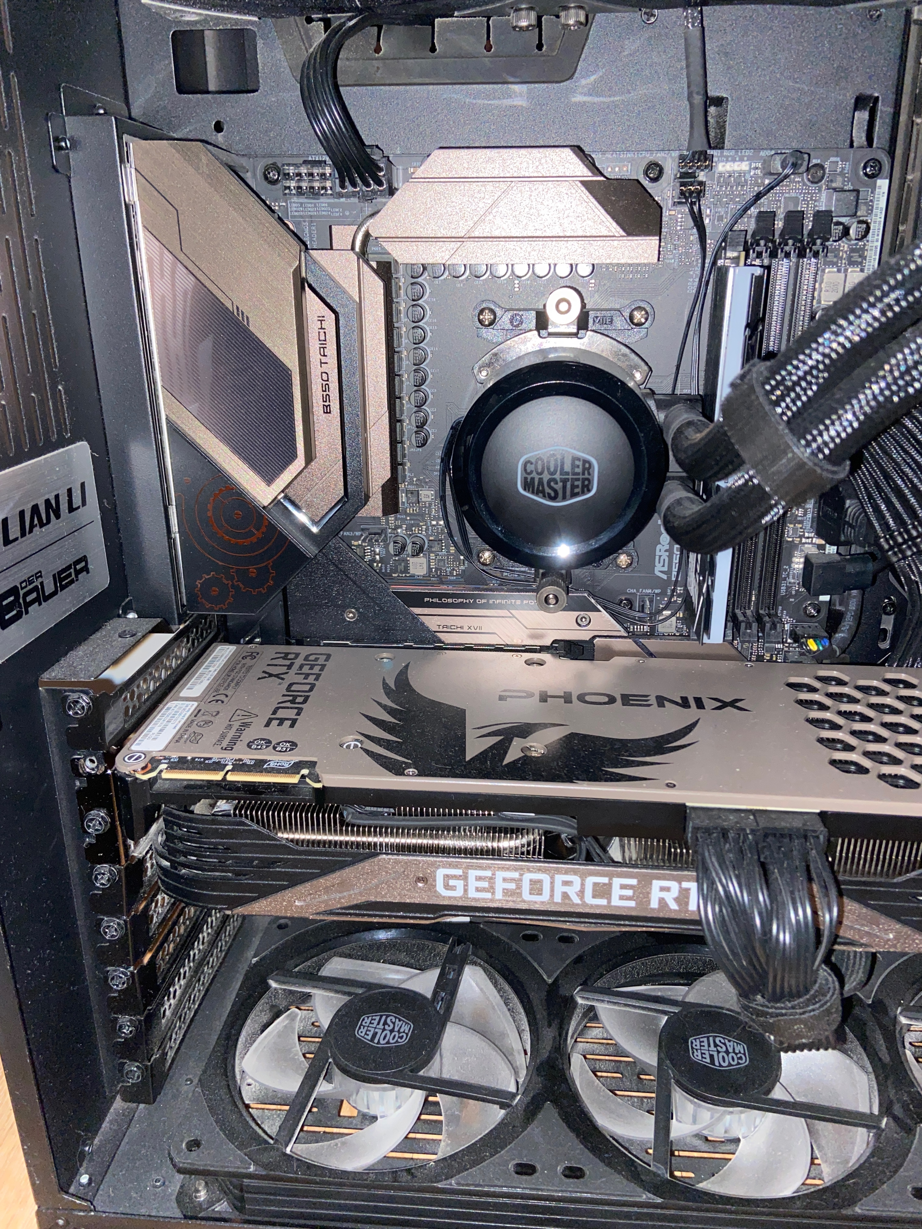

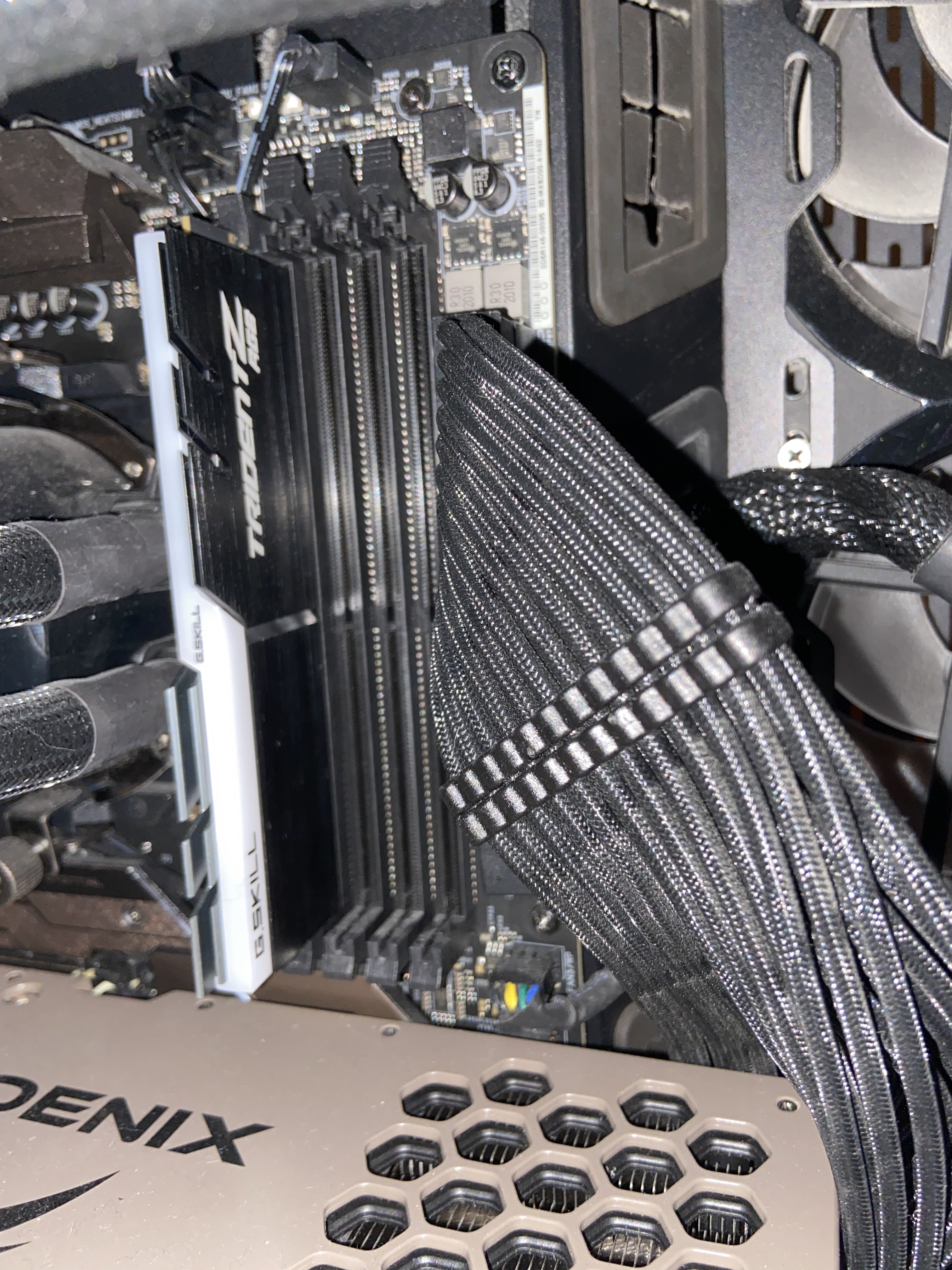

hier ein paar Fotos. falls die Fotos sche… sind sag Bescheid 😁
Achso nicht wundern habe nur ein ram drinne weil ich die auch nochmal testen wollte.
Steht jetzt so seit paar Wochen rum

Wollte gerade schreiben, dass da 3 fehlen.
Der eine sollte aber eine Position nach rechts wandern.
@Ponderosa hatte jeden Slot mal getestet da ich mal hier im Forum davon gelesen habe. Also jeden RAM Stick jeweils in jedem Slot gesteckt (einzelnt) und überprüft ob das mit weiterhilft

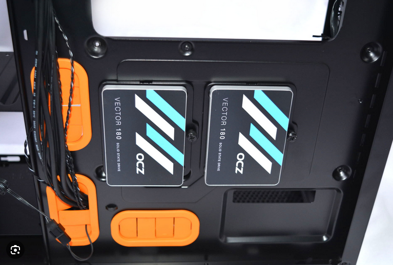

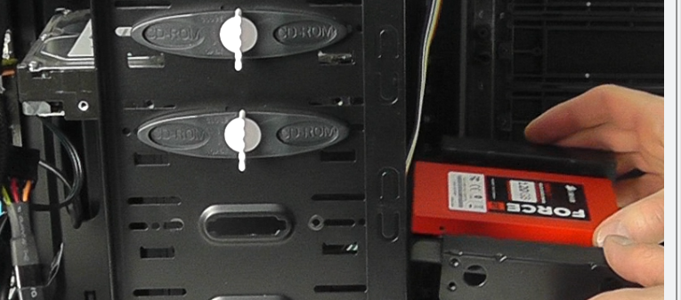

Da keine NVMe zu sehen ist, vermute ich eine Sata SSD, die an der Seitenwand oder im Gehäuse eingebaut ist.
Scarety schrieb:
Sieht soweit alles gut aus, bist ja auch schon nur mit einem RAM Modul unterwegs.
Teste, die Mal alle 4 Durch auf jeder Bank.
Also ob dann vllt noch Windows Hochfährt!
Was mir allerdings eine Frage stellt, du hast oben nur einen 8Pin CPU Stromstecker angeschlossen, da der Ryzen 5800x keine Stromspar CPU ist, könnte es sein das oben noch ein weiter 8Pin CPU Stromstecker angeschlossen werden muss.
Bin mir da aber jetzt auch nicht ganz sicher, und einer der einen Ryzen 5800x hat, kann dir dazu mehr sagen!
Schau auch Mal Im Mainboard Handbuch nach unter: CMOS Reset, und führe diesen Mal durch, dadurch werden die BIOS Einstellungen zurückgesetzt.
Da wird einfach nur so ne kleine Steckbrücke "Jumper" umgesteckt.
Mfg.

@TP555 habe leider keine Festplatte rumliegen.
Wo ist den nochmal die ssd verbaut 😅
