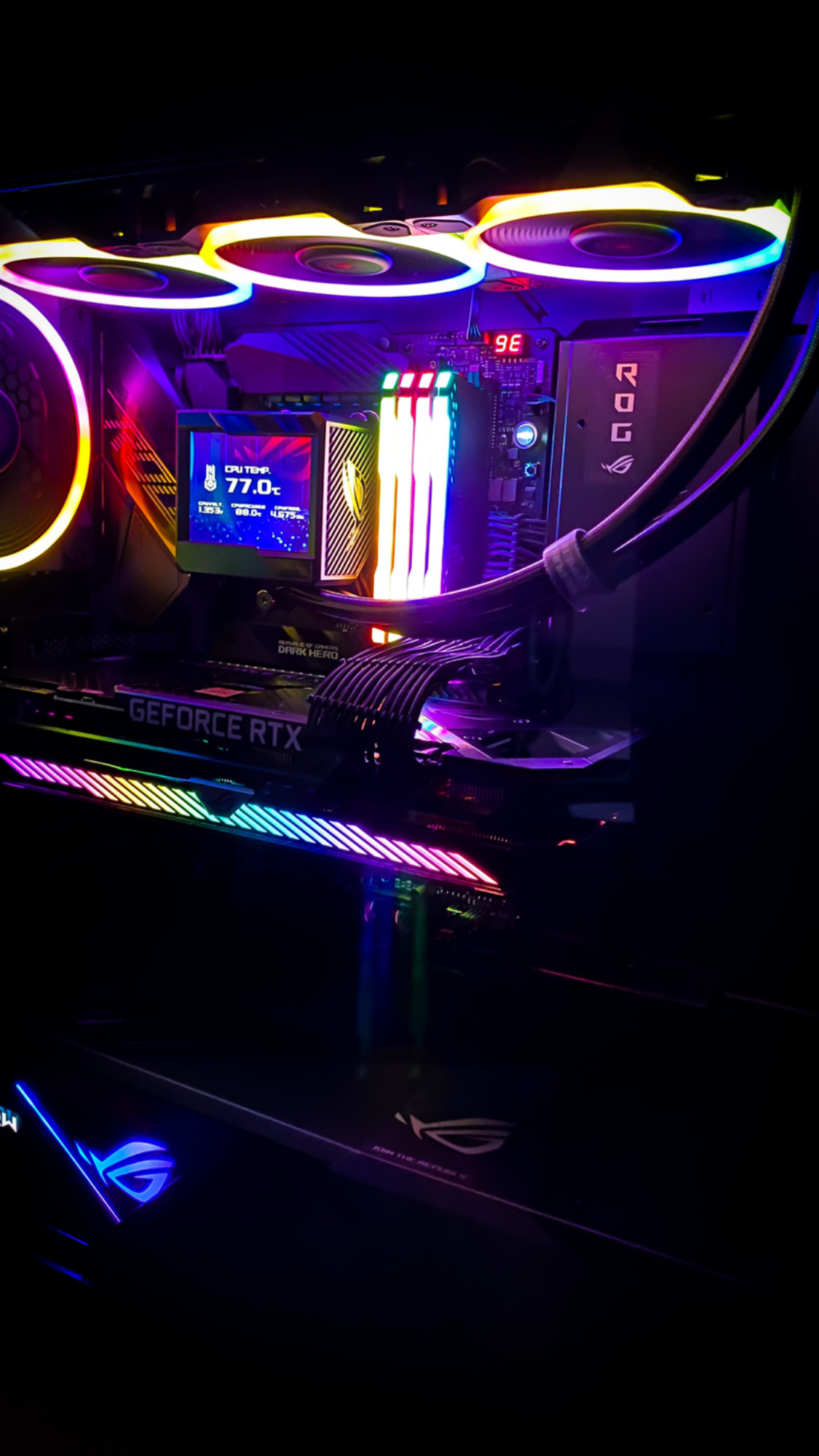

Hallo, konnte das problem irgendwie gelöst werden? habe 1:1 das gleiche problem Komponenten:
5950x
Rog3090
Darkhero
Corsair 64GB 3600
wd850sn
1000w platinum2 Thor
RyujinII 360
teilweise passiert mir auch das einfach so alles einfriert das display von der Aio ausgeht und nur noch hilft den Strom Stecker zu ziehen.
Kabel passen alle 100% und das ganze system is up2date außer iCue (neue version hat etliche bugs)
Netzteil is eine Woche alt, altes war sogar ein 1200w und gleiches problem wie jetzt mit dem 1000w (angeschlossen alles zu 100% richtig)
maximaler stromverbrauch unter volllast komm ich auf 636watt also ist es mehr als ausreichend.
alle Stresstests laufen ohne probleme egal wielange und unter welchen voraussetzungen.

Da up2date ja immer ne relative Angabe ist, wie ich hier im Forum feststellen musste...
- Das aktuellste Bios ?
klingt aber erstmal danach das irgendwas dein Netzteil "abschießt" ->Sicherheitsabschaltung.
hey, Ja Bios is 4006 vom 10.3.2022 drauf war aber bei den 2 vorherigen Bios versionen auch schon der fall, es ist ja wie nicht immer der Fall sondern vielleicht so 2-3x die woche bei täglicher nutzung. Netzteil keine ahnung was du da meinst? kann man da wo was einstellen? War mit 2 anderen Netzteilen das gleiche problem, ärgere mich seit update aufs DarkHero mit 5950x schon damit rum und komm auf keine lösung.
Nö, da ballert halt irgendwann irgendwie irgendwas rein was dein Netzteil in dem Moment nicht erwartet und dann machts lieber -aus- bevor die Hütte abbrennt. Das hat erstmal nix mit dem Netzteil zu tun. Selten liegts halt auch an den Launen so mancher Mainboards, aber du hast ja noch genug andere Teile im System.
