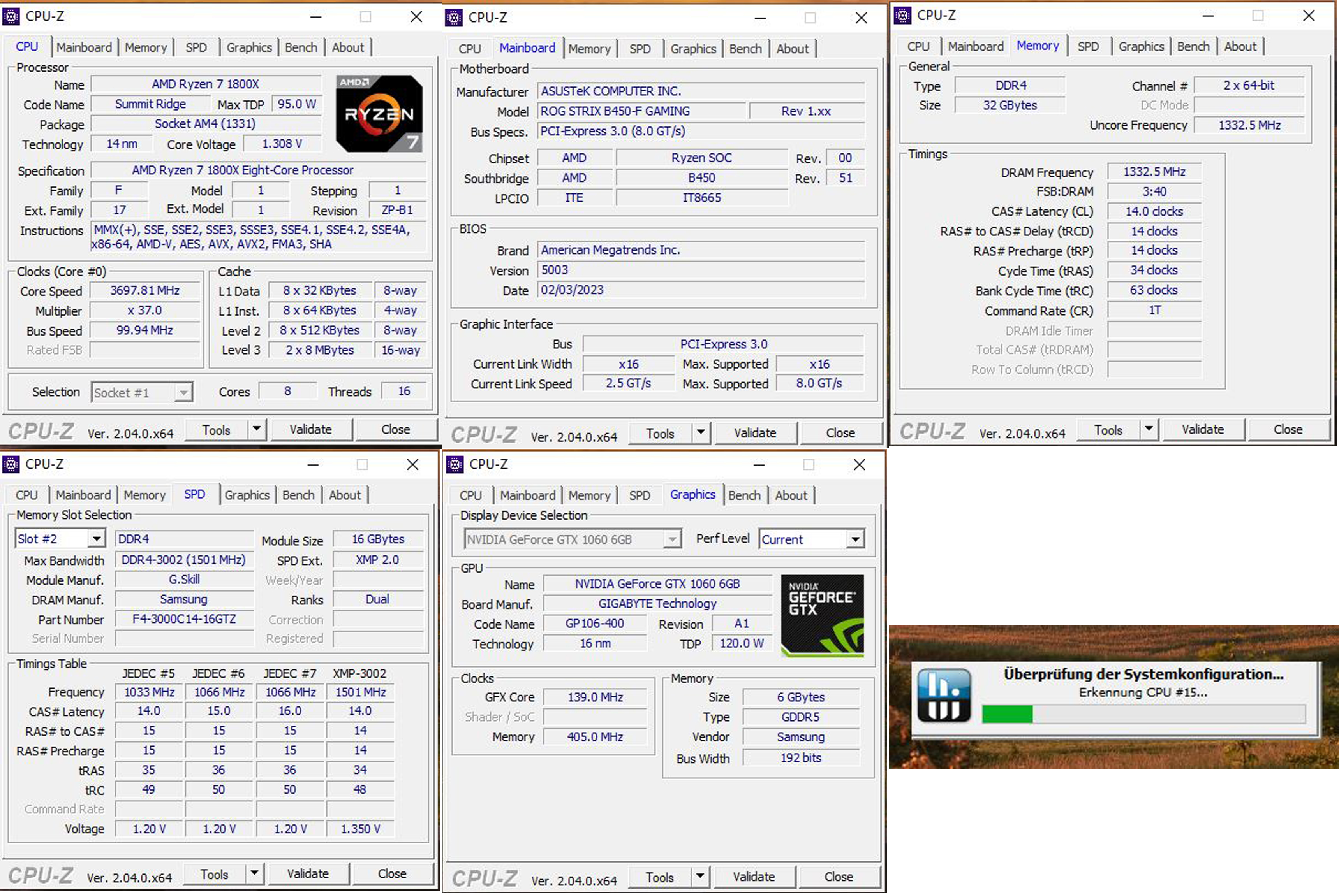

Zeig mal Bilder aus CPUz (alle...).
10,4V statt 12V sind schon arg wenig. Erstaunlich, dass die Kiste damit überhaupt startet. Vermutlich Messfehler. Zeigen andere Programme das gleiche an? (HWiNFO) Wenn die Spannung mit einem anderen Netzteil auch so niedrig ist, würde ich das Mainboard tauschen.
Nebenbei: Ein-/Austaster vier Sekunden gedrückt halten sollte den eingefrorenen PC zuverlässig ausschalten.
Anbei mal Bilder von CPUZ

Nimm die manuelle Einstellung für den RAM raus und teste erstmal damit.

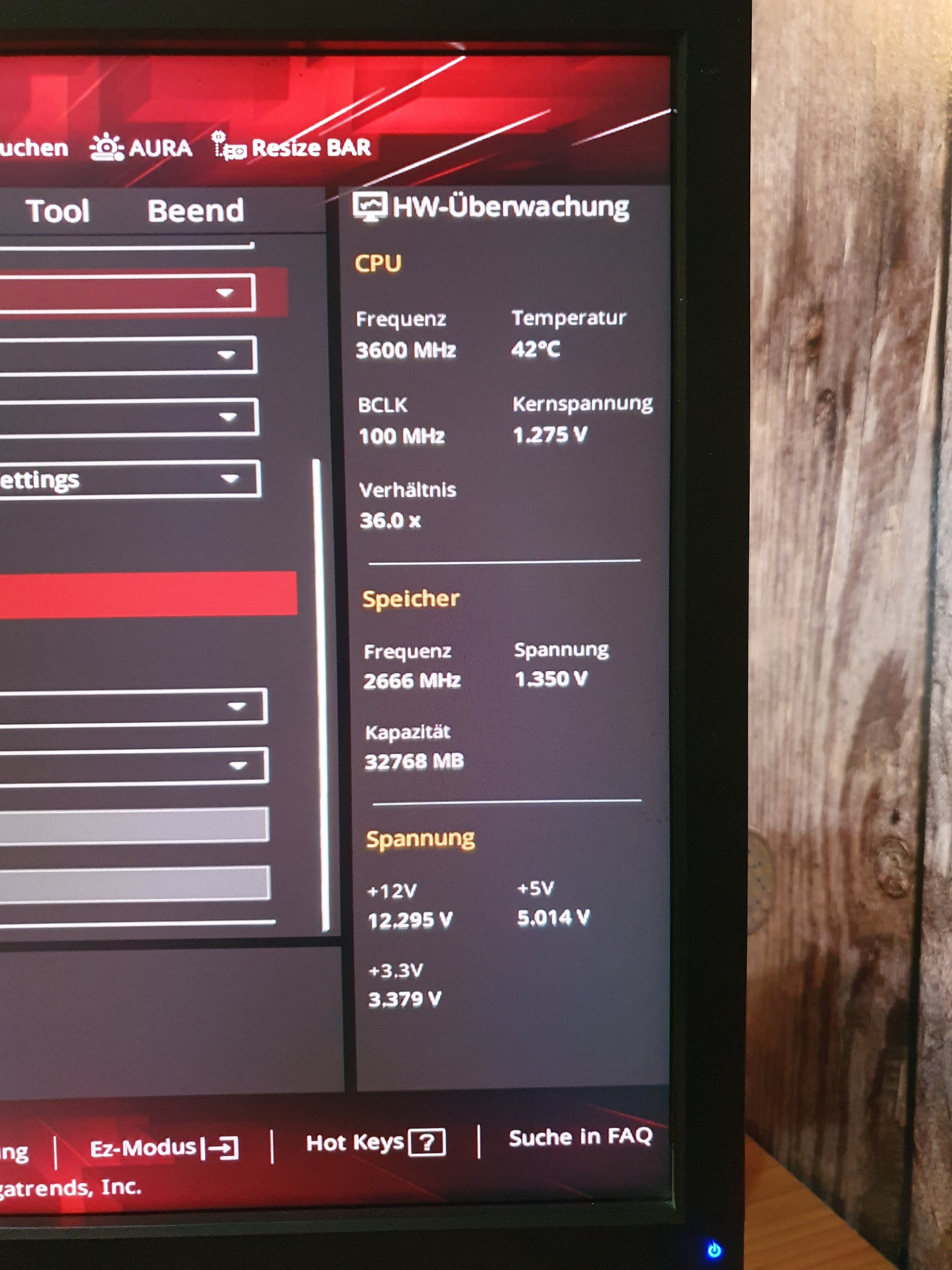

Das mit der ausgelesenen Spannung dürfte ein "Messfehler" sein, denn damit würde das Board auch gar nicht mehr starten. Interessant wäre aber was das UEFI zeigt.
Auch die Auto Einstellung ändert nicht an den Abstürzen, hab nur mal auf manuell gestellt weil ich dachte er würde übertakten und deswegen abstürzen
Laut UEFI sind die Spannungen OK

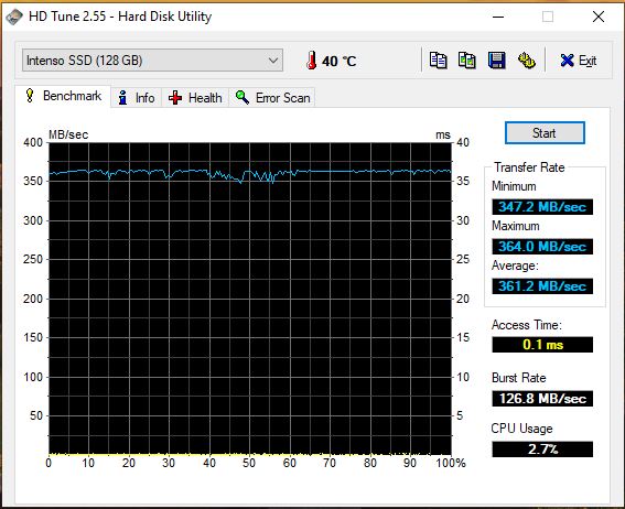

Zeige mal bitte die Plattendaten, falls HD-Tune durchläuft:
http://www.hdtune.com/download.html (Screen "Benchmark"; bitte durchlaufen lassen!) .

HD Tune läuft für alle Platten durch
Auch dein "manuell" ist OC (zumindest für den RAM) - Auto wäre 2133MHz.
An der CPU selbst liegt es eher nicht - wäre bei einem 1800X auch eine Premiere.
Dein RAM ist DR, ich würde erstmal mit memtest86 diesen prüfen und bei Fehlern an verschiedenen Stellen zuerst die Spannung vom Speicherkontroller etwas erhöhen.
Die Sandisk ist praktisch defekt.
Der vordere Bereich ist absolut ohne Wirkung und ab 15% ist sie viel zu langsam.
19ms sind Zugriffszeiten einer durchschnittlichen 20 Jahre alte Magnet-HD.
Es gibt ständige Einbrüche.

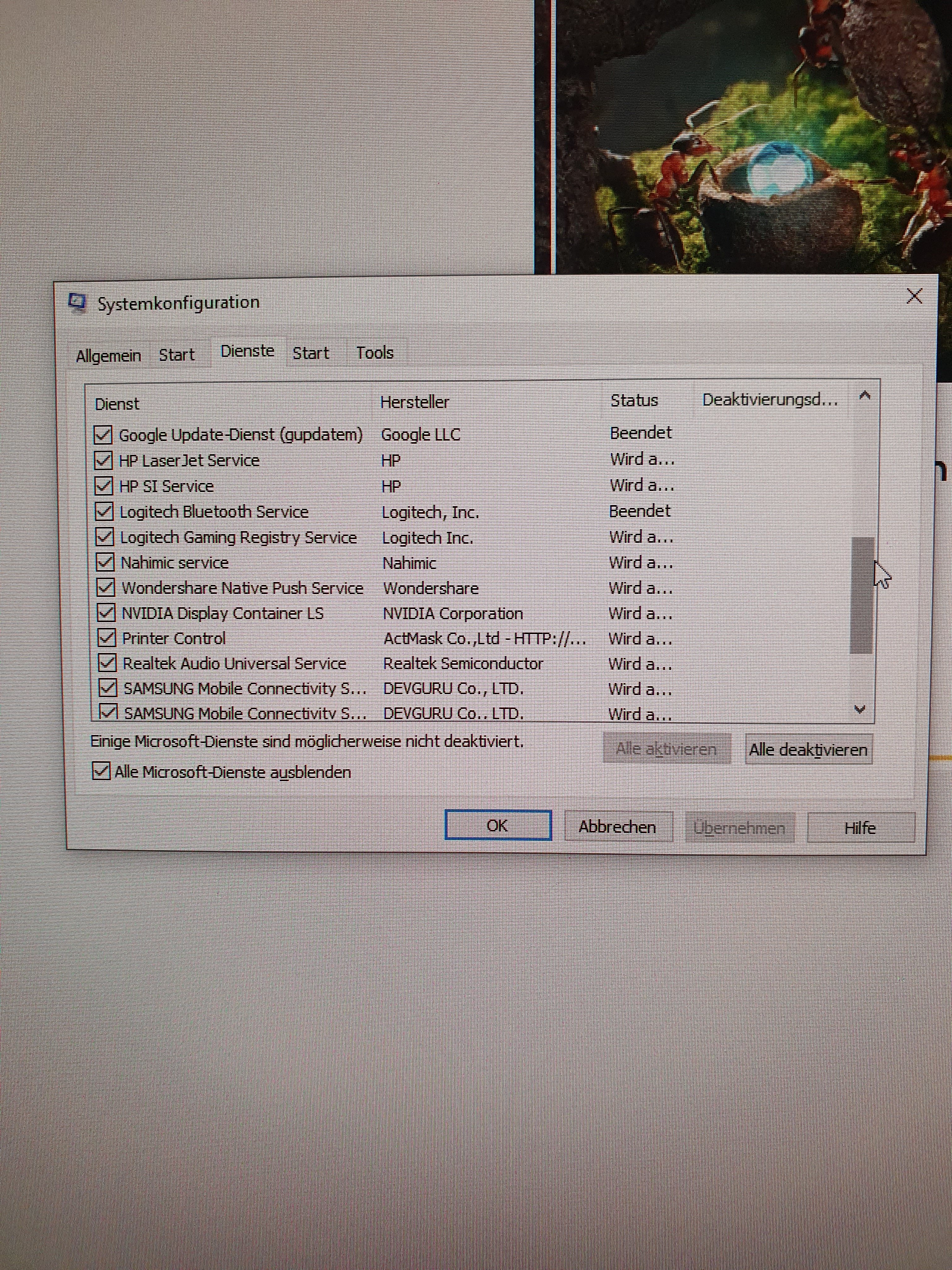

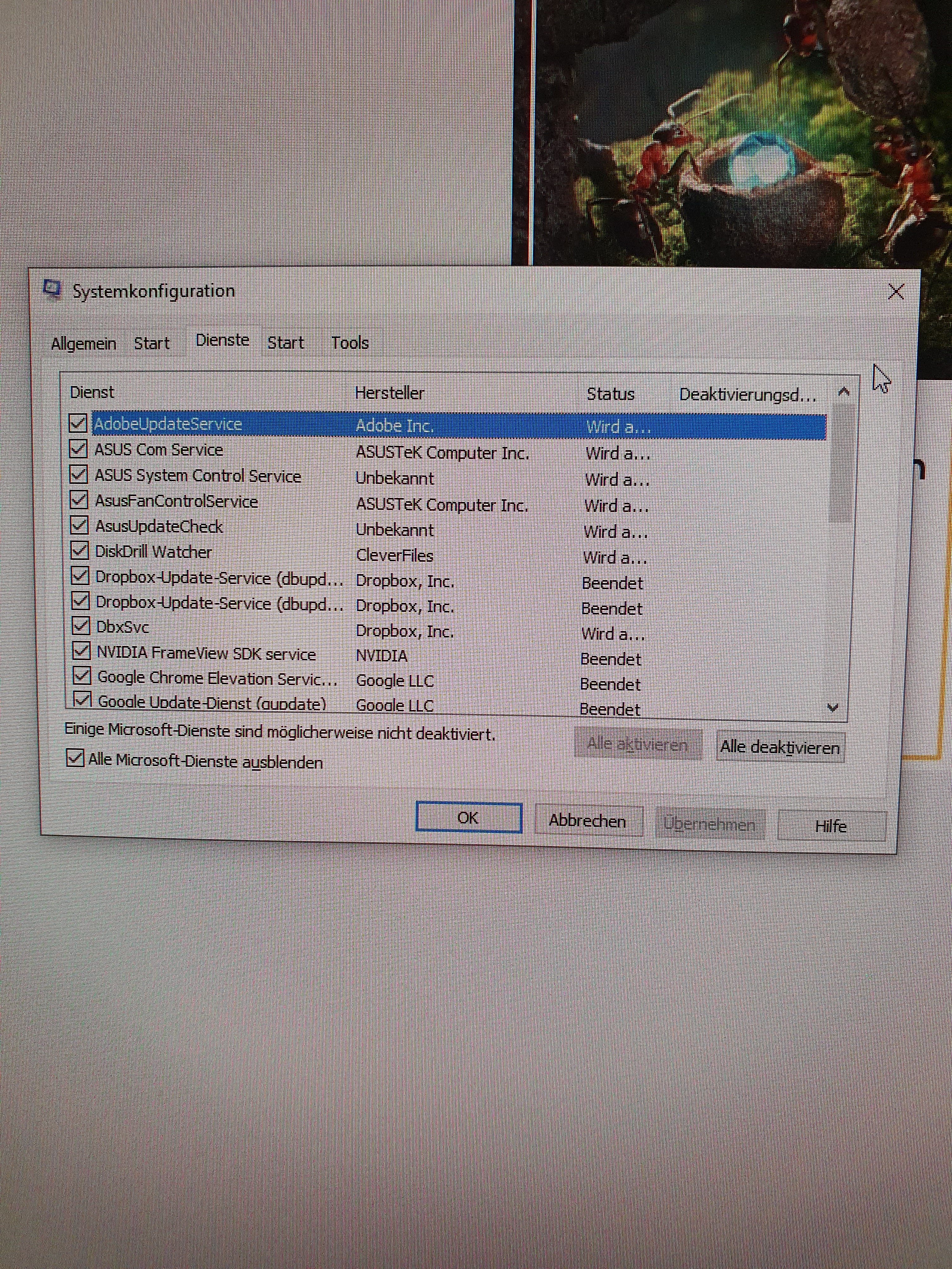

Welche Programme sind im Autostart gelistet:
Ausführen: msconfig - Reiter "Dienste" - Alle Microsoft-Dienste ausblenden ?
Ja das da was komisch aussieht hab ich mir auch gedacht...

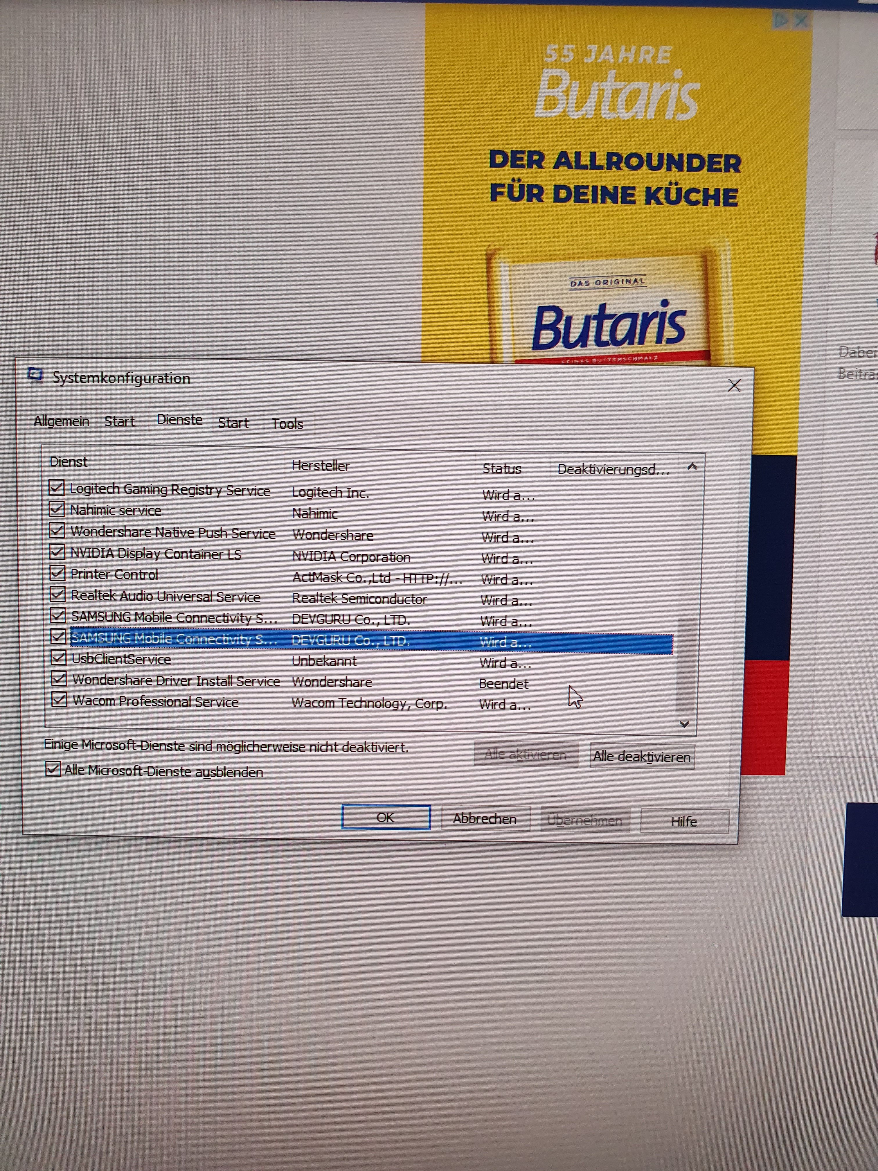

Die SanDisk würde ich auf alle Fälle wechseln.
Aus dem Autostart kann auch vieles raus.
Dropbox, Google, Adobe, Logitech, Nahimic, Wondershare ohne Bedenken.
Nahimic würde ich deinstallieren, das macht nur Ärger.
Wondershare auch.
Ja Festplatte ist schon neu bestellt
Nahimic und Wondershare hab ich deaktiviert...
