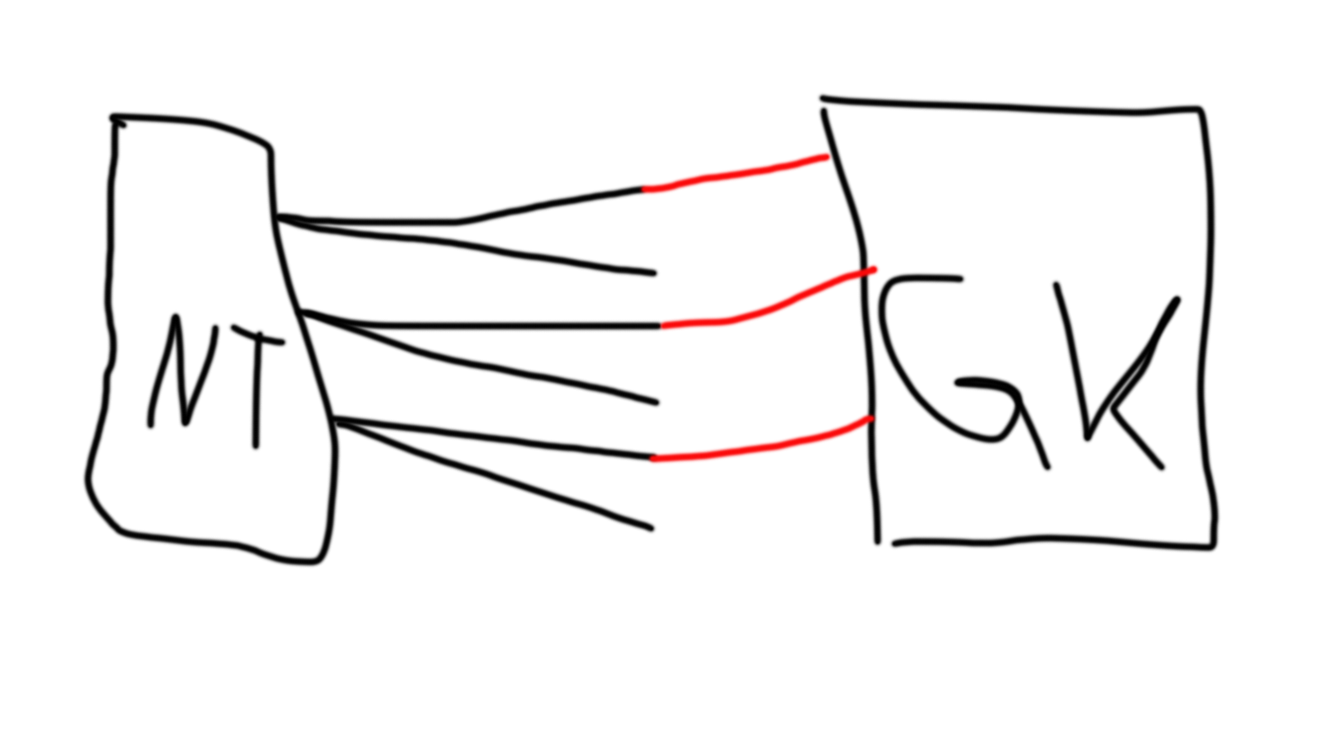

Ich habe angeschlossen:
Mainboard 24 + 8 + 4 Pin
Grafikkarte 3 x 8 Pin mit zwei Kabeln. ich habe drei Kabel. Auf dem ersten steht VGA1 & VGA2. Auf dem zweiten VGA3 & VGA4 usw... Da ich drei Anschlüsse brauche also VGA1 + VGA2 + VGA3
Lüftersteuerung mit Sata vom NT

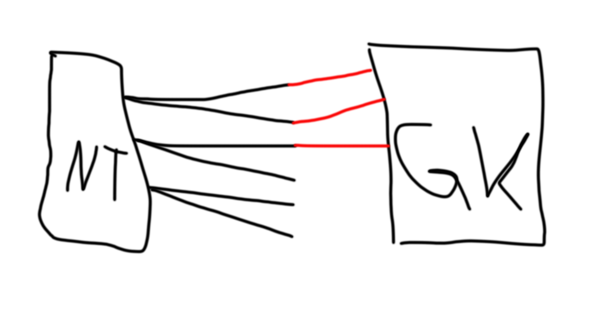

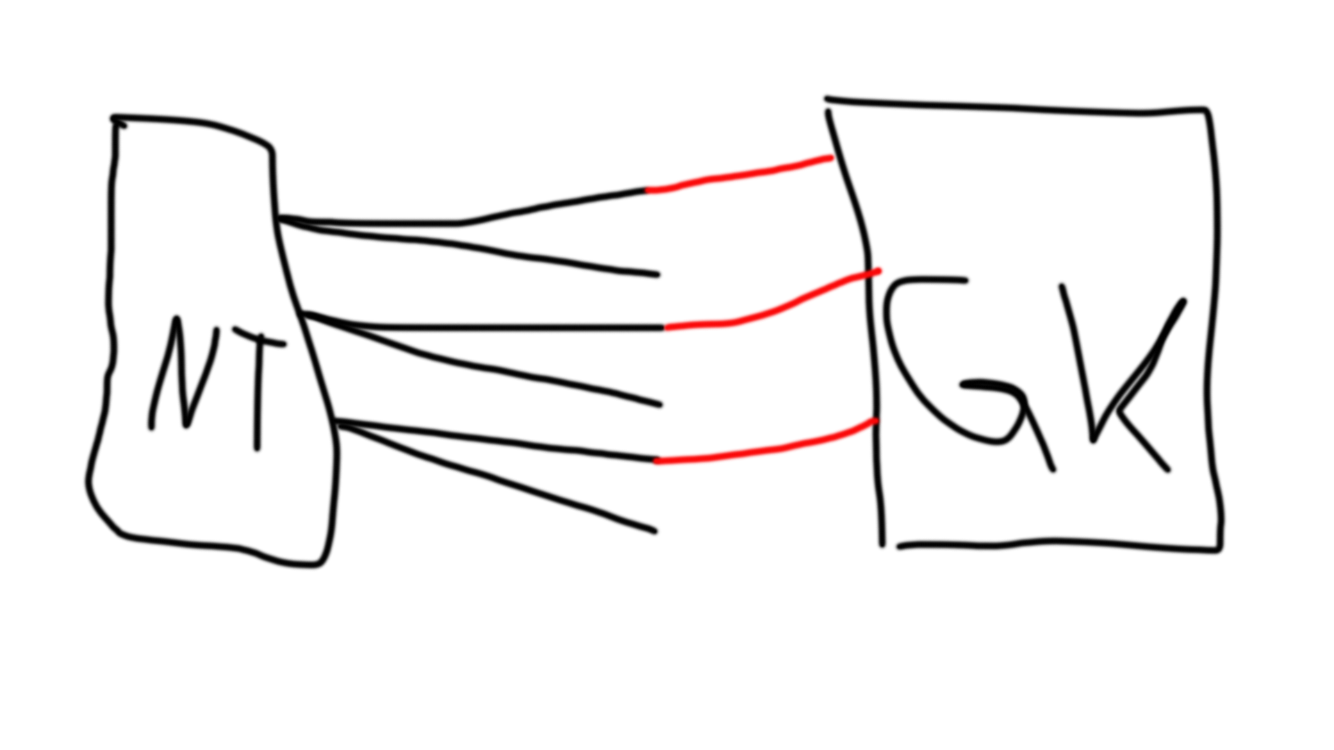

Trotzdem habe ich die Grafikkarte nun anders angeschlossen
Vorher
Nachher
Das Problem ist das selbe. Sobald der Rechner länger als eine Stunde aus ist, lässt er sich nur noch starten, indem ich den ON/OFF Switch am Netzteil umlege und warte bis alle Led's auf dem Mainboard aus sind.
