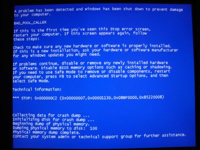

Hallöchen!
Ich bin mit sicherheit nicht im richtigen Forum, aber ein passendes habe ich leider nicht gefunden.
Also mein Rechner stürtzt immer wieder ab mit einen Bluescreen. Ich habe die Fehlermeldung bereits in Google eingegeben aber immer nur 08/15 Ratschläge gelesen die alle auf mich nicht zutreffen. Der Rechner stürzt sowohl beim Surfen ab als auch beim Spielen. Er stürtzt ohne "Vorwahnung" ab bzw. es werden keine speziellen Inhalte/Ordner/Spiele geöffnet (Sound oder Grafikeffekte auch nicht).
Das Problem habe ich nunmehr seit 2 Monaten und den kompletten Rechner 3x neuinstalliert.
Es sind ALLE Treiber aktuell (selbst wenn die aktuellen Treiber schuld wären, dann hätte der vorgänger vom aktuellen Treiber ja nicht den selben Fehler produziert)
Mein Rechner:
E8400 nicht OC
4GB GSkill 1000er Ram nicht OC
NVidia 8800 GT Grafikkarte nicht OC
Creative X-FI Gamer
MSI P35 Neo2 FR
BeQuiet 550W Netzteil
Vista 32Bit
Ich habe also wie erwähnt den kompletten Rechner XX mal neuinstalliert mit der kompletten Software. Alle Treiber sind Aktuell. Desweitern habe ich Memtest ca 5-6 Pase laufen lassen ohne Fehler.
Jemand eine Idee wo der Fehler drin liegen könnte ? Ratschläge noch ?
Hier noch ein Pic
Ok, ich nehme an, du hast bereits COM- und LPT-Ports deinstalliert, RAM entfernt und an anderer Stelle wieder eingesetzt bzw nur mit 2GB probiert?
2,05 läuft er im moment. Bis 2,1 kann ja Offiziell und Inoffiziel sogar bis 2,2. Das ist mir alles bekannt. Aber mit 2,05 dürfte er niemals die Fehler produzieren.
