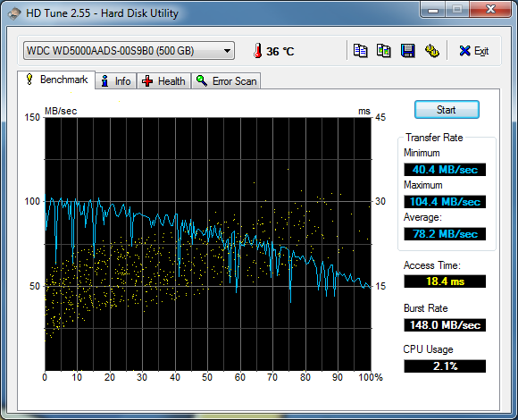

Ok, im Anhang der HD Tune Screenshot und der Hijack Text.

Die Festplatte liefert laut HD-Tune ein perfektes Bild ab. Mach doch noch mal unter Ctrl+Shift+Esc den Taskmanager auf. Dort den Reiter Leistung und dort den Knopf Ressourcenmonitor an. Im Ressourcenmonitor den Reiter CPU wählen und nach der Spalte CPU sortieren. Wichtig! Denn dort steht manchmal was, was im normalen Taskmanager nicht zu sehen ist.
Wenn es stottert, was steht dann dort ganz oben?
