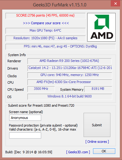

@ TE hast du mal einen benchmark getestet? nimm mal furmark und lasse einen durchlauf starten (1080 preset) und achte dabei bitte auf die temperatur der GPU die sollte nicht auf mehr als 90° steigen maximal und schau ob der fehler sich wiederholt

Habe die GPU jetzt getestet, und auch nach 5 min Stresstest kam ich nur auf 70 Grad. Hab den 1 Minütigen Test mal hinzugefügt Unbenannt.PNG

das bestätigt meine theorie das es nicht am NT liegt
am rande : temperatur ist top
