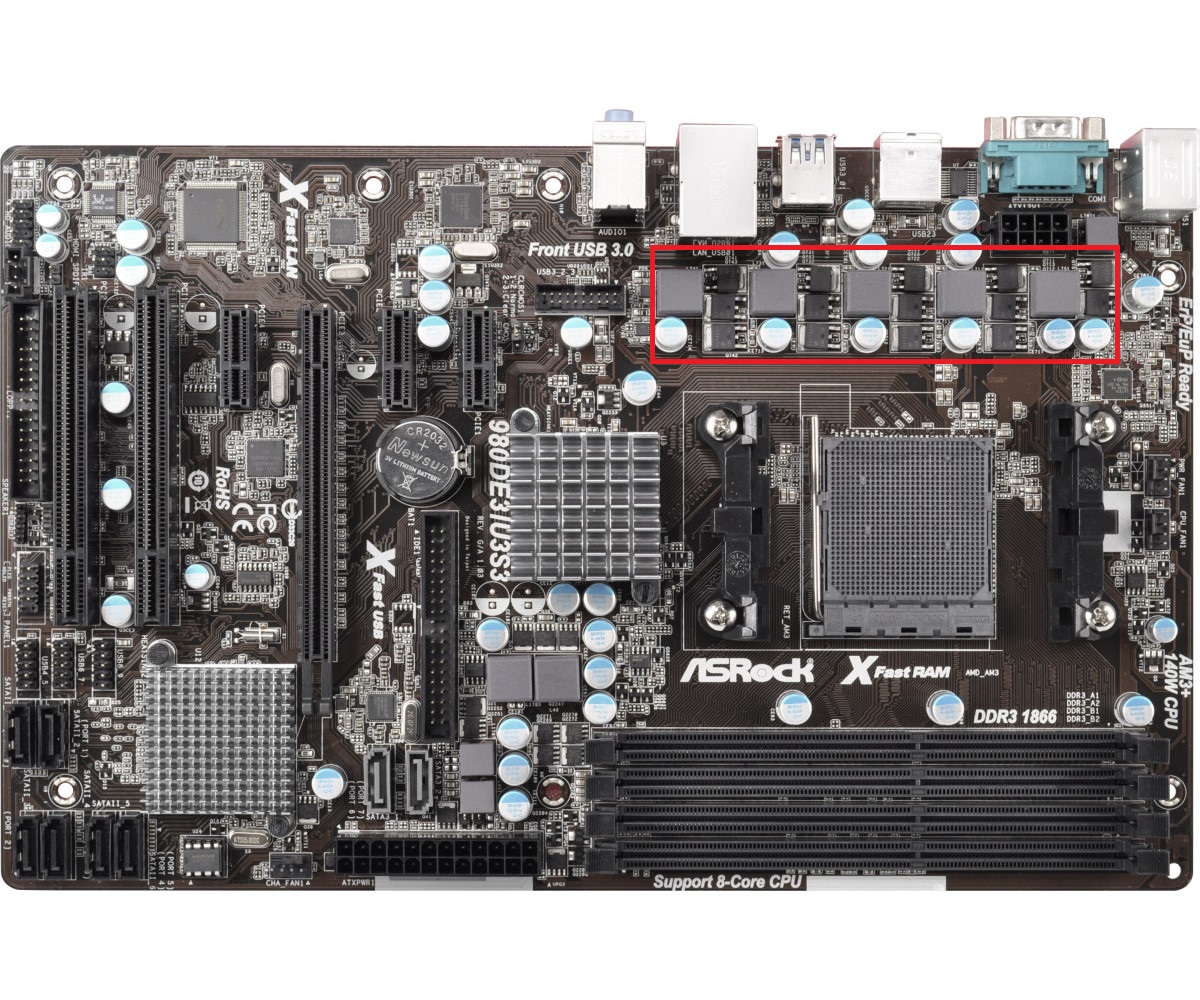

hast du den extra 12 Volt (P4)-Stecker angeschlossen am Mainboard ? bei alten Boards ist der nur 4polig, bei den neuen Boards allerdings schon 8polig.
auch die Grafikkarte verlangt nach extra-Strom, hier kommt ein sogenannter PCIe-Stromanschluß (6 oder 8-polig) vom Netzteil zum Einsatz.

irgendwie ist das ein Energiemangel-Problem, guck in das Mainboard-Manual, dort müßter der 12 Volt P4-Anschluß am Mainboard verzeichnet sein.
dann guckst du am Rechner, ob dort vom Netzteil was eingesteckt ist.
bei der Grafikkarte gehst du genauso vor, die bekommt ein wenig Strom über den PCI-expreß-Bus, das meiste aber über den zusätzlichen PCI-e-Stromstecker. Hier kannst du dir ein Bild aus dem Internet ansehen, so man den PCI-e-StromAnschluß sieht - ist hier auch der richtige Stecker eingesteckt (6 oder 8-polig) kannst du dieses Thema abhaken.

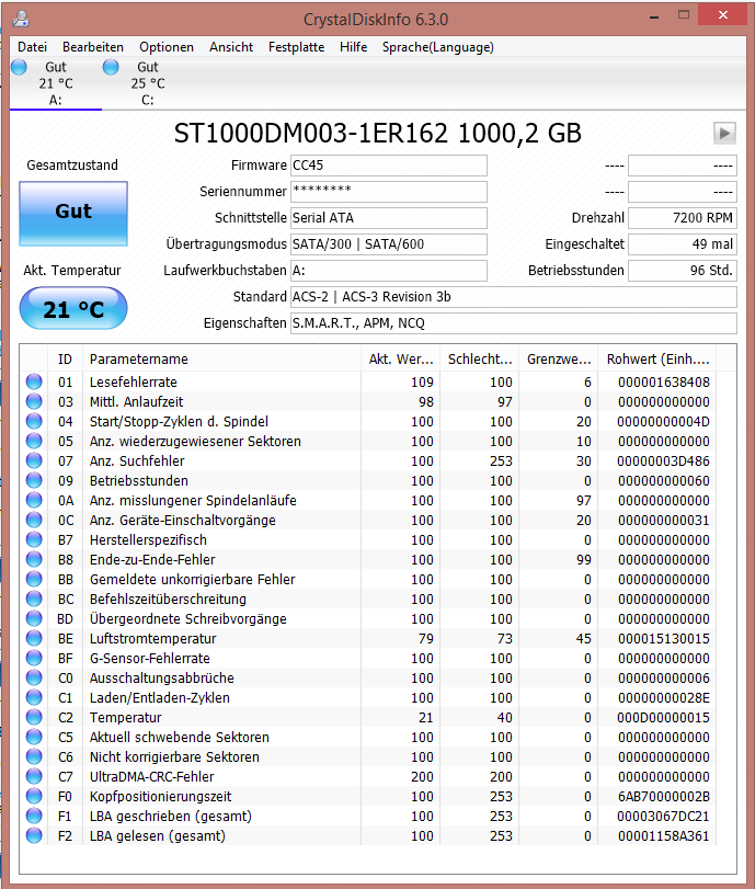

fragt sich ja wirklich, was da jetzt fehlerhaft ist.
installier dir mal CrystalDiskInfo und starte es.
müßte bei jedem Laufwerk "Gut" erscheinen, wenn das Programm "Vorsicht" ausgibt, dann solltest du die SATA-Kabeln austauschen gegen neue und dann nochmal testen.

Sternenbastard schrieb:müßte bei jedem Laufwerk "Gut" erscheinen, wenn das Programm "Vorsicht" ausgibt, dann solltest du die SATA-Kabeln austauschen gegen neue und dann nochmal testen.
Wie kommst du auf die Sata - Kabel? Bei CRC - Fehlern, welche für Sata - Kabel - Defekte sprechen, gibt es keine "Vorsicht" - Warnung.
Der TE sollte auch lieber ein Bild von Crystaldiskinfo hochladen, da die einzelnen Rohwerte entscheidend sind.

So siehts bei CrystalDiskInfo aus.

die platten sind beide ok. ich tippe stark auf einen Mainboard - Defekt, da die Probleme am ehesten danach klingen.

Könnten die Spannungswandler vom Board sein. Halt mal einen Lüfter auf die Mosfets.
Asrock gibt bei jedem FX an, dass ein Top-Blow-Kühler installiert werden sollte, weil sonst die Bauteile auf dem Motherboard zu heiss werden:
http://www.asrock.com/mb/AMD/980DE3U3S3/?cat=CPU
Bedingt durch zu hohe Temperaturen altern Bauteile schneller und es könnte auch schon zu spät sein, wie thompson004 auch schon vermutet hat.

Ich rede nicht von der CPU-Temperatur, sondern von den Spannungswandlern auf deinem Motherboard.
Das sind die schwarzen platten Bausteine links neben deiner CPU, die werden bei Einsatz eines Tower-Kühlers, wie Du einen besitzt, zu heiss.
Kannst mal versuchen, passive Kupferkühler drauf zu kleben:
http://www.aquatuning.de/luftkuehlung/passivkuehler/
und einen Top-Blow-Kühler einbauen:
https://www.computerbase.de/preisvergleich/scythe-iori-scior-1000-a1089784.html
https://www.computerbase.de/preisvergleich/scythe-grand-kama-cross-2-sckc-3000-a977463.html
https://www.computerbase.de/preisvergleich/raijintek-pallas-0r100004-a1059232.html
