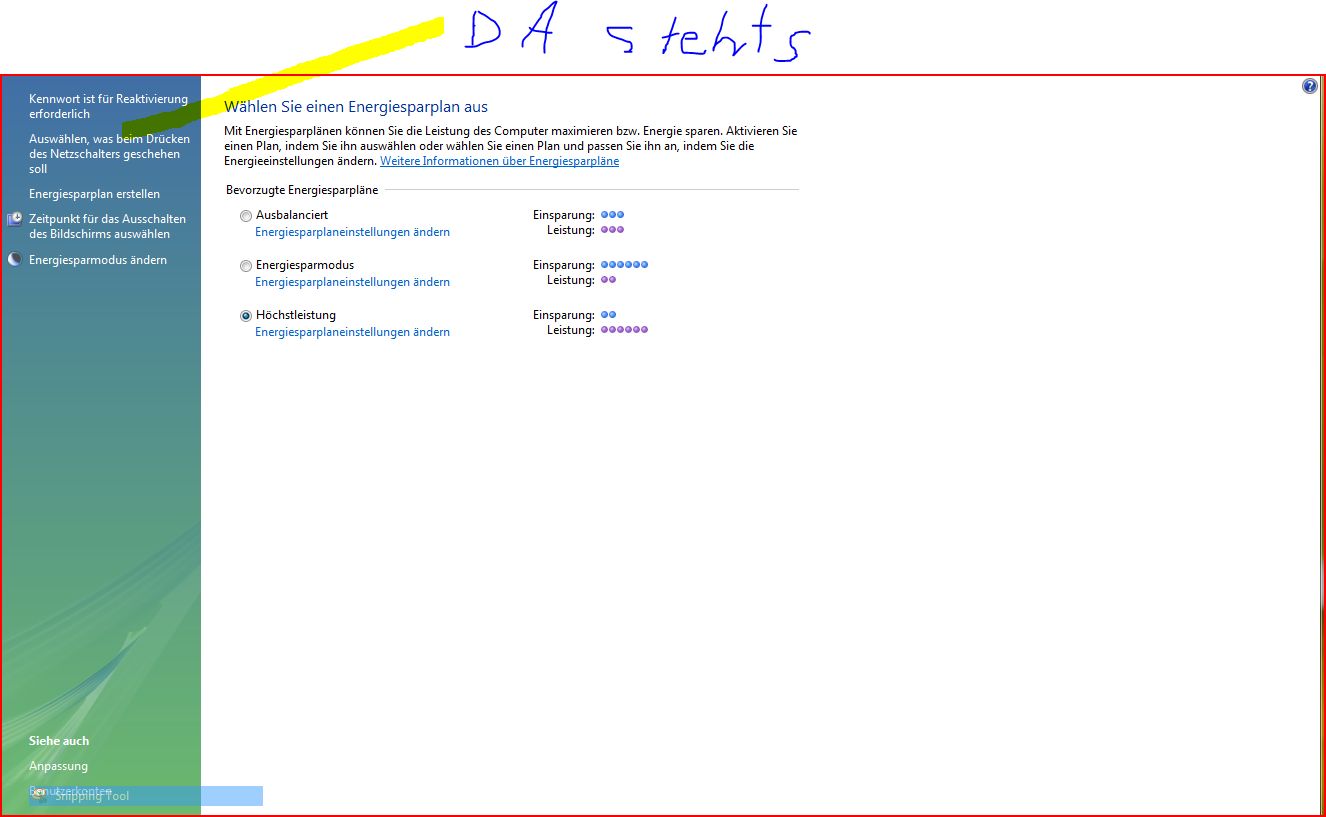

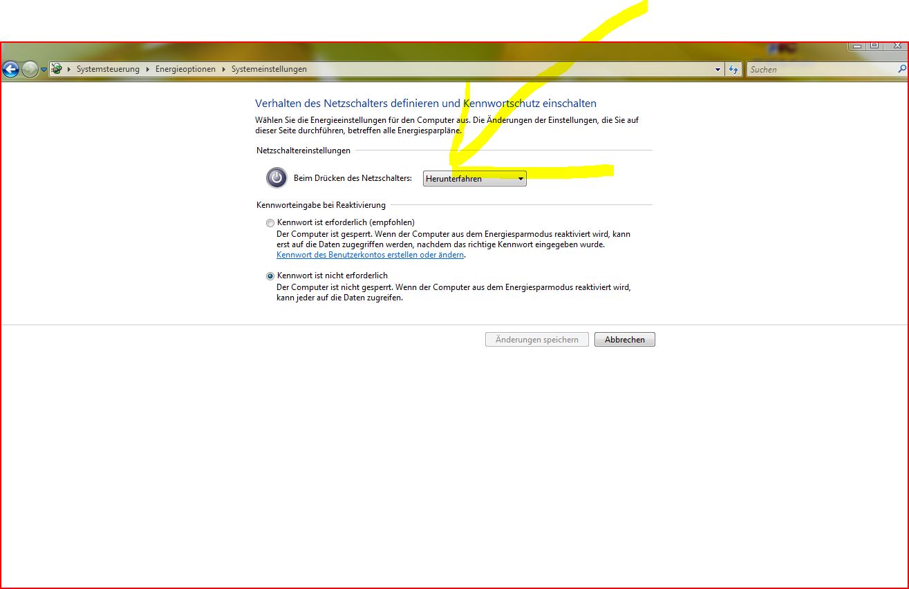

Schon mal auf die Gedanken gekommen, unter Systemsteuerung, dann Energiesparen zu gucken was passiert wenn der Knopf am Rechner gedrückt wird? Da kannst du alles einstellen von ausschalten bis Standb. usw. Einfach mal gucken.
Das was du beschreibst hört sich nach dem Sleepmodus an. Sprich SYS schaltet aus aber lässt die Wichtigen Sachen weiter an. Damit startet er schneller als wenn er aus ist. So hört sich deine defi an.

Die Einstellungen sind bereits so wie auf den Fotos abgebildet.
Der Effekt ist der gleiche wie der, den ich oben beschrieben habe. Auch lässt sich der Rechner danach nicht mehr einschalten, wie ich oben auch schrieb, man muss ihn erst vom Strom trennen oder den Taster länger betätigen. Mit Sleepmodus meinst du sicherlich Standby - dieser ist im Bios auf S3 eingestellt.
