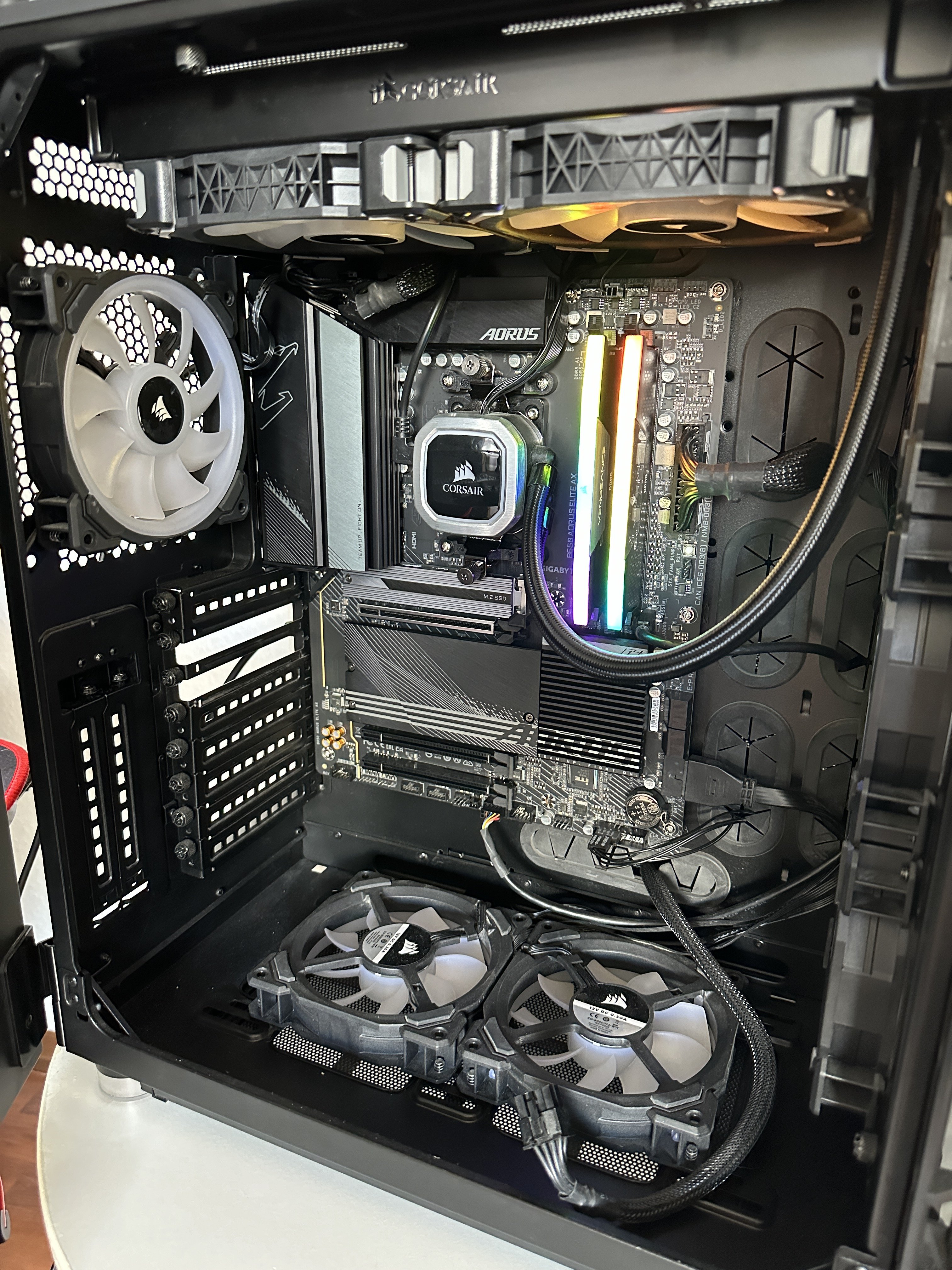

hallo allerseits,
ich hab mir einen gebrauchten Rechner geholt und hab den Vorort getestet. War alles in Ordnung soweit.
Ich hab allerdings den pc angeschlossen und nun geht er nicht an. Erst wenn ich hinten am bios flash button drücke geht er für paar Sekunden an und wieder aus. Könnt ihr mir da behilflich sein?
Gehäuse: Corsair Crystal 680X rgb schwarz
CPU: Ryzen 9 7950x3d
Mobo: Gigabyte b650 aorus master elite
RAM: Corsair Vengeance rgb 2x 16gb 6000mhz
Netzteil: be quiet straight power 11 850W
Wakü: Corsair H115i hydro rgb

Also der pc geht garnicht an. Weder zeigt er ein Bild noch irgendwas

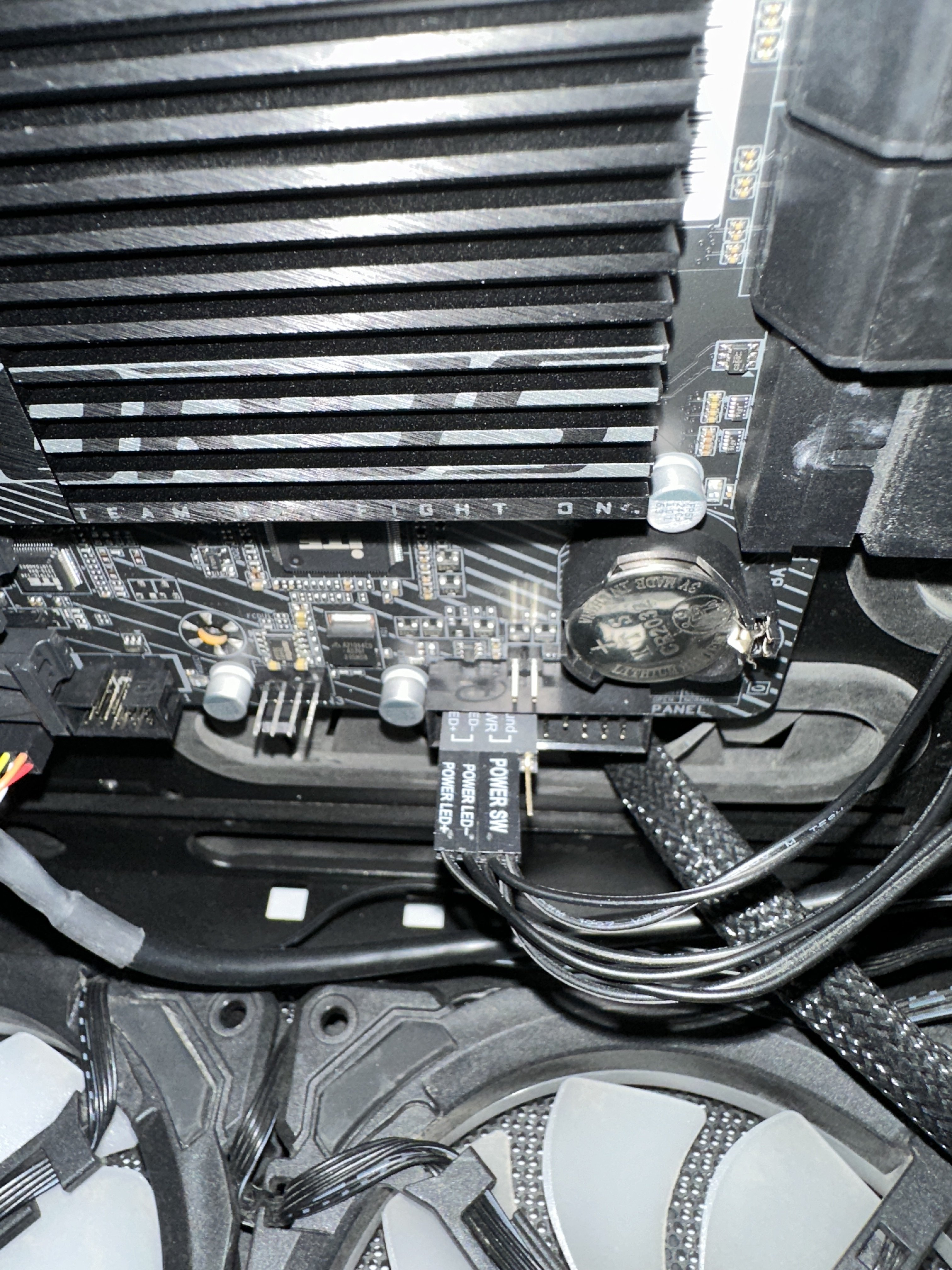

Wenn ich den cmos Knopf von hinten drücke laufen kurz die Lüfter und gehen wieder aus. Das sieht jetzt allerdings so aus.

Sieht das nur auf dem Foto so aus oder leuchten die Lampen auf den RAM-Modulen?
Nur die Lampen leuchten

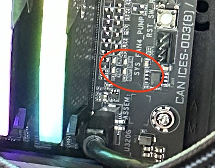

In diesem Bereich sind kleine LEDs. Leuchten davon welche nach dem einschalten auf?
