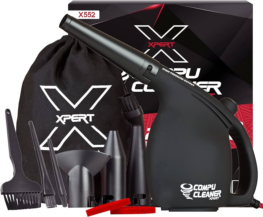

"oder es lag an mir weil ich mit dem CompuCleaner den pc von innen gereinigt hab."
was hast du gemacht?
Reaktionen: piatnik-stmk, Tobi-S. und Zwirbelkatz
Warakqay47 schrieb:
allerdings haben sich die Lüfter bisschen gedreht mehr nicht
Lüfter erzeugen zwar wie ein Dynamo Spannung, aber heutige Hardware ist normalerweise dagegen abgesichert. Sodass ich nicht davon ausgehe, dass hier was passiert sein wird.
Ist ein CompuCleaner stärker als ein Haarföhn? Denn ein Haarföhn auf kalt eingestellt habe ich zum Ausblasen auch schon verwendet und bisher ist noch nie was passiert.
Reaktionen: LukS
Ganz normal den pc gereinigt und Staub entfernt 🤷🏻‍♂️ wenn du nicht weißt was ein CompuCleaner ist hier bitte

Kaum 60 Postings und wir kommen der Sache näher. ;)
Auch ich tippe auf falsche Montage, falsche Reinigung, fehlende Abstandshalter oder ähnliches.
Jetzt nachträglich Schräubchen dazu zu drehen, dürfte zu 99,9% nichts bringen.
Schon jetzt erscheint mir die Aktion fragwürdig, auch am Preis gemessen.
Von einem Compu Cleaner höre ich zum ersten Mal.

Ein CompuCleaner ist definitiv stärker als ein Haarföhn er sorgt einfach nur dafür, dass Staub im Rechner entfernt werden mehr nicht.
Da kennst du den Haarföhn meiner Frau nicht... :D

Ich hoffe du hast die Lüfter festgehalten beim Reinigen. Aber ich tippe dennoch auf das NT.
