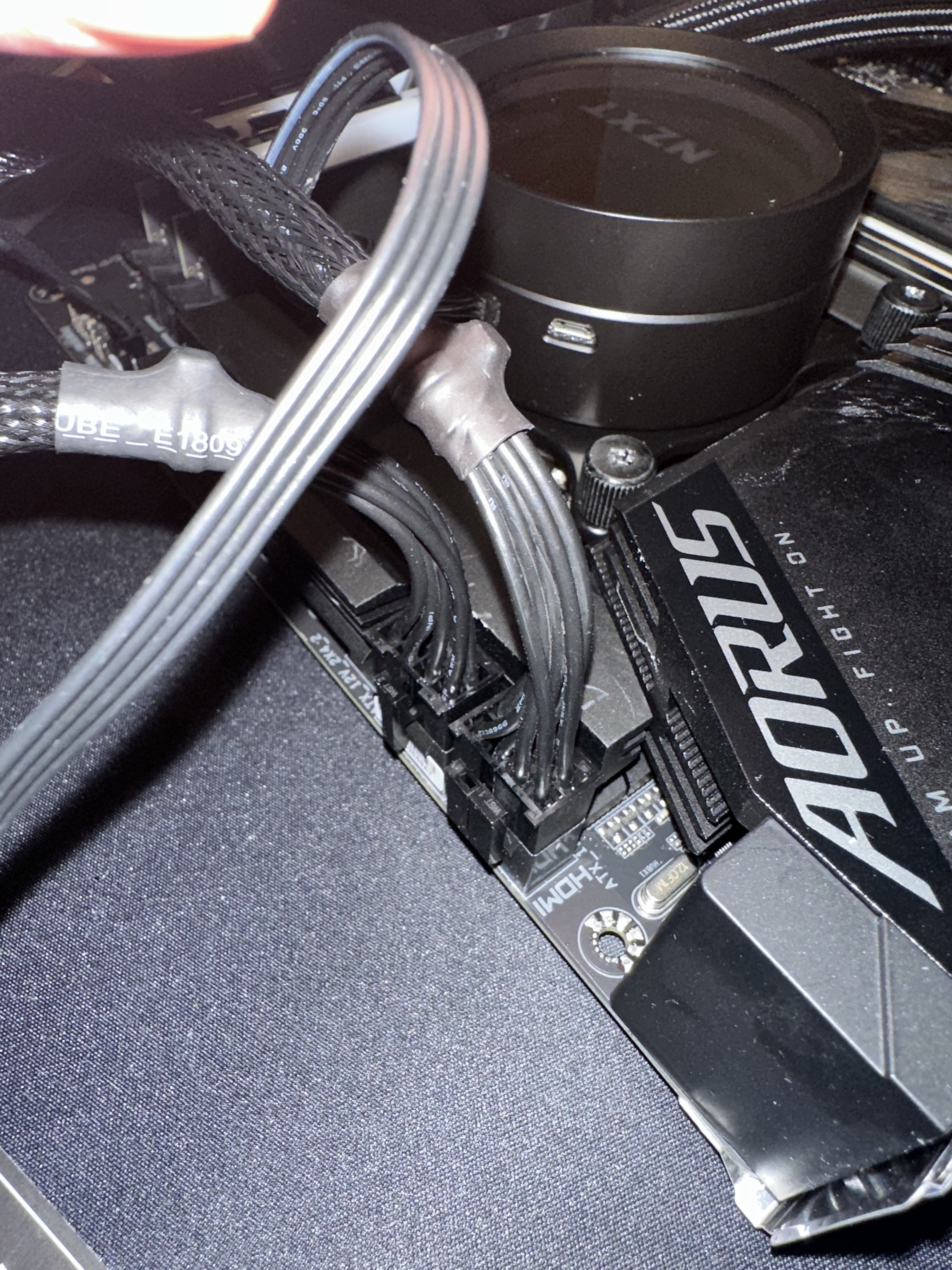

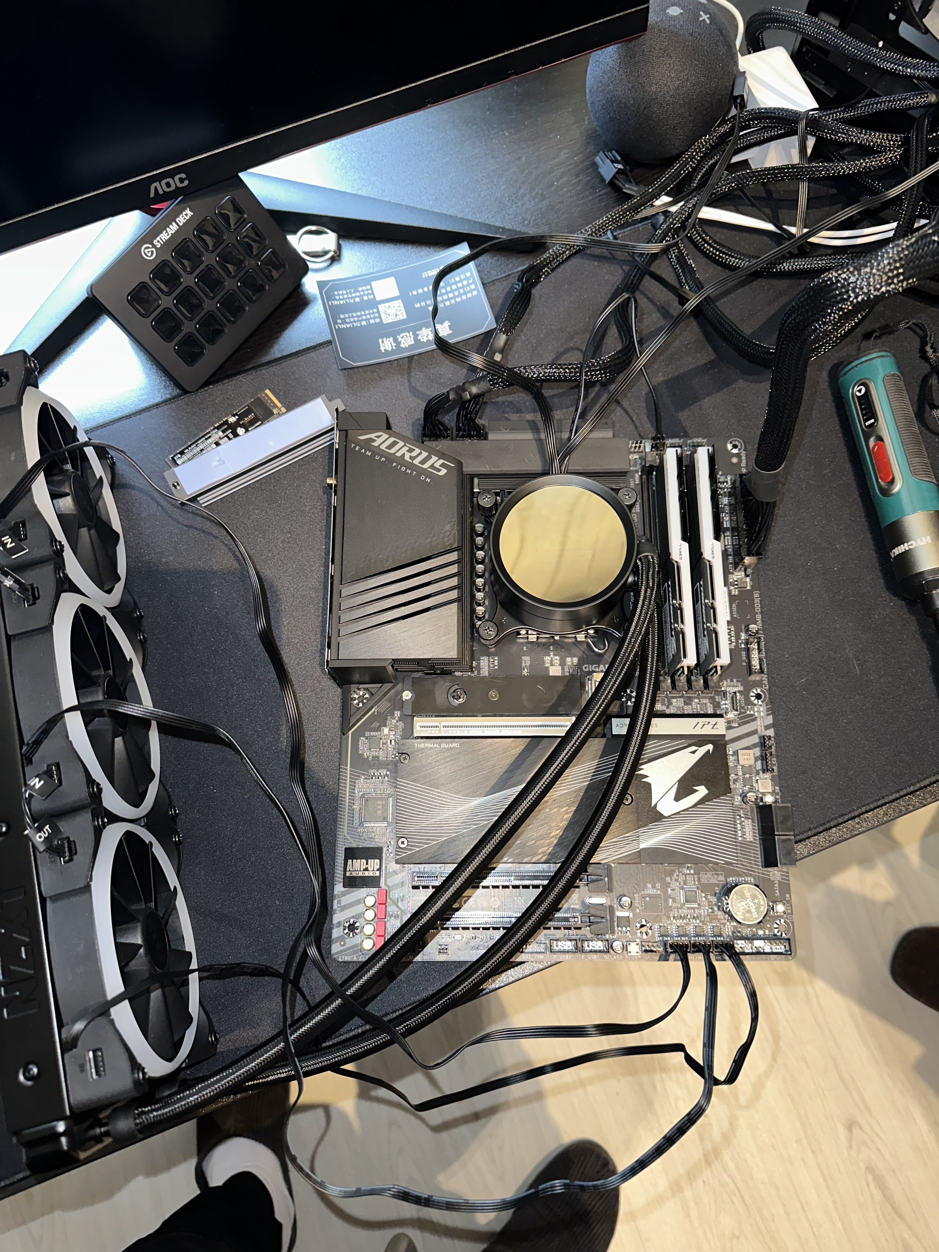

Hey zusammen, ich habe da ein kleines Problem und zwar baue ich für einen Freund einen Rechner zusammen und wir sind verzweifelt und kommen nicht weiter. Mainboard und Cpu wird mit Strom versorgt, der Ram ist auch bombenfest und der Cpu Kühler ist angeschlossen. Power SW testweise überbrückt und gemerkt dass der Rechner nicht hochfahren will. Auch haben wir versucht ohne Ram, nur ein Ram und alle Ram Slots einzeln jedoch ohne Erfolg.
Wir wären sehr dankbar wenn einer eine Lösung findet.
cpu: i5 13600kf
mainboard: aorus z790 elite ax ddr4
ram: gskill 16gb 3200mhz
psu: be quiet straight power 11 platin 750W
cpu kühler: nzxt x73 rgb

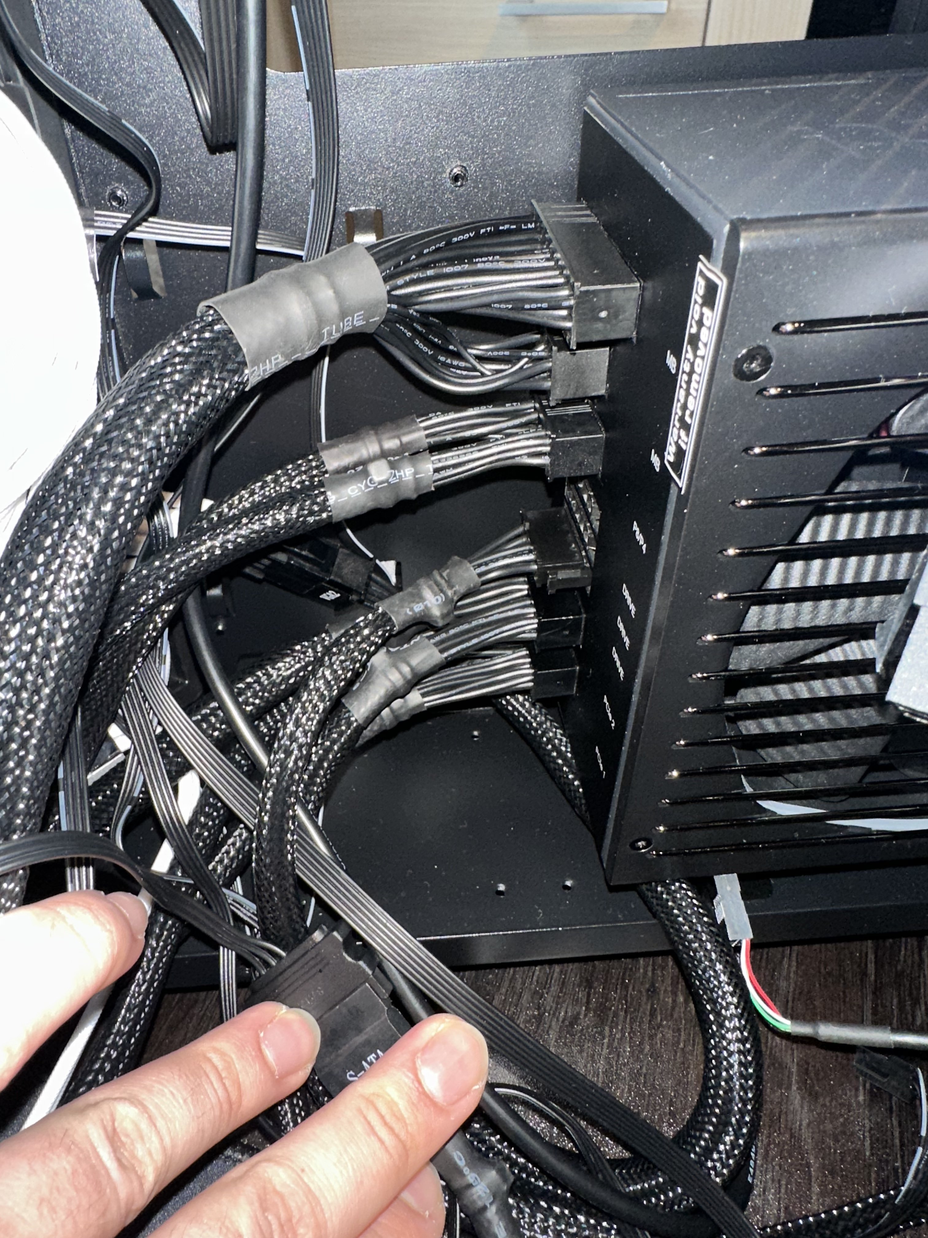

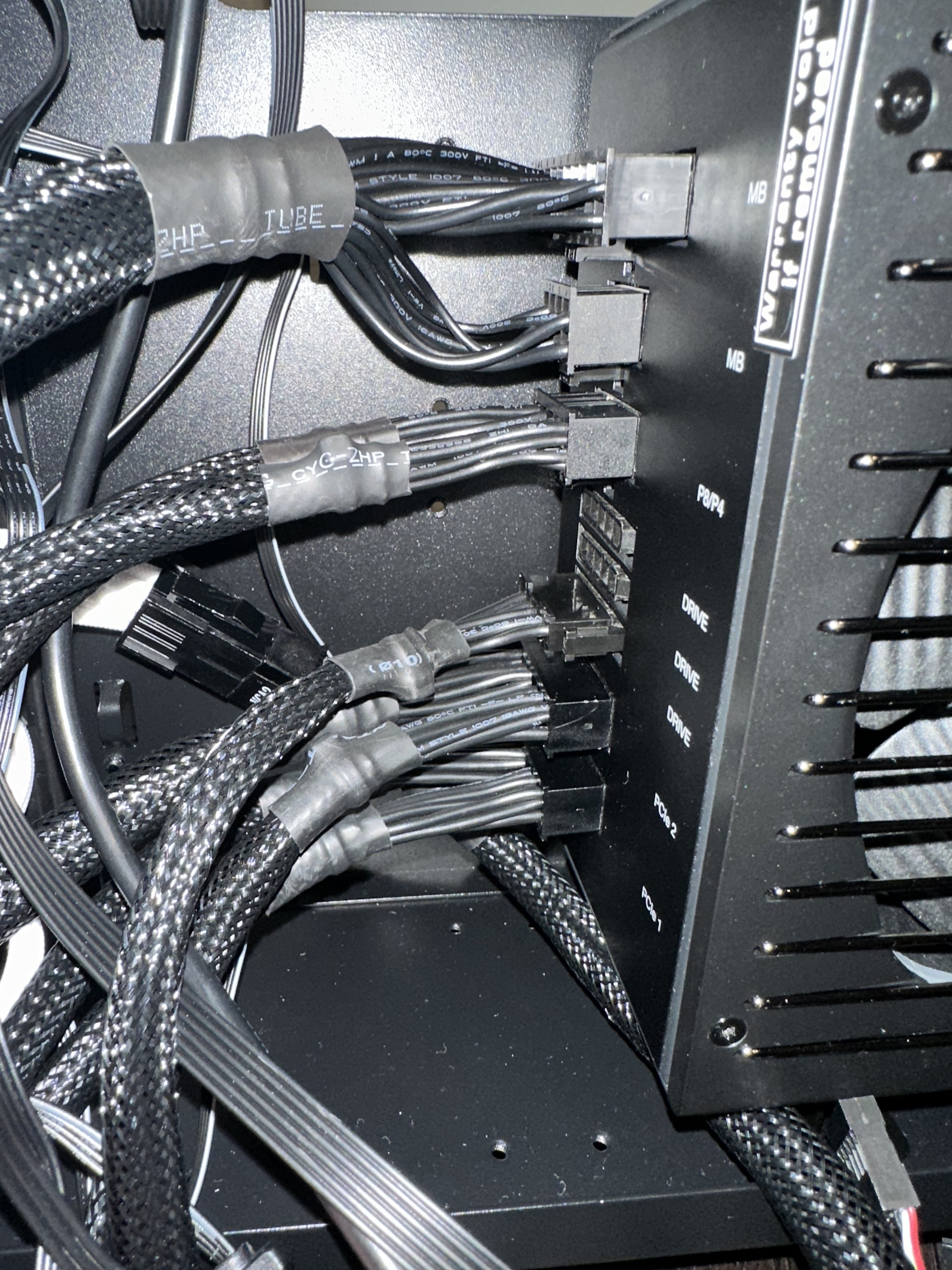

Alles korrekt angeschlossen am Netzteil?
Das "20+4 Pin Kabel" für's Mainboard, hat zum Netzteil hin zwei Anschlüsse (Stecker)
für ans Netzteil. Die müssen beide angeschlossen sein am Netzteil, an MB (bild pink)

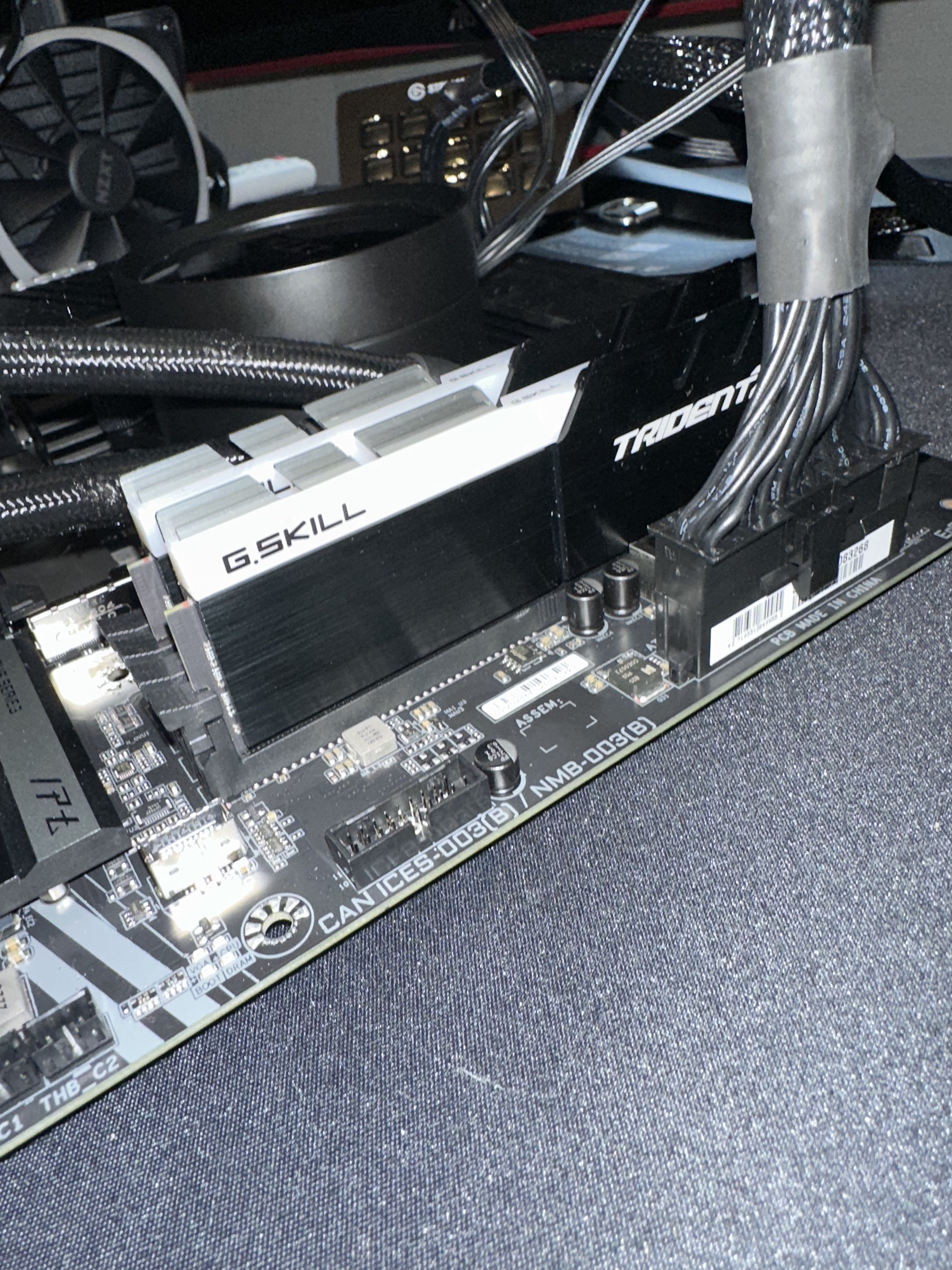

und RAM sollte in Slot A2 und B2, zweiter und vierter Slot von links
neben der CPU.

Nimm mal nur einen 8 PIN Anschluss/Kabel für CPU, zumal das völlig ausreichend wäre.
Hier dann aber nicht das Doppelkabel nehmen sondern das einzelene mit nur (2x4 Pin)
Und probier es mal mit jedem RAM Modul einzel in Slot A2.
Auch mal ein BIOS-Reset (CmosCear) machen mit überbrücken der hierfür erforderlichen PINs.
Bios Reset gemacht und das andere Kabel für die Cpu genommen und beide Ramriegel auch umgesteckt und es passiert immernoch das selbe…
Nur jeweils ein Modul alleine in Slot Dimm "A2" war gemeint.
Ansonsten, baut auch nochmals die CPU aus und wieder ein, bewirkt manchmal Wunder.
Und den Wasserblock nicht zu fest anziehen, denn gerade Intel Sockel/CPUs reagieren hier
negativ bei etwas zu viel Druck.

Alles zerlegen, und nochmal ordentlich neu assemblieren. Ggf in Minimalkonfiguration starten, und das Board noch nicht in's Gehäuse einbauen. Bei allen Arbeiten im inneren MB stromlos machen und auf ESD achten.
Das Board ist offensichtlich nicht im Gehäuse verbaut und mit GPU wurde es auch schon probiert.

Das habe ich natürlich schon gemacht, alles zerlegt und nach und nach einzeln ausgetestet also so war es geplant aber schon wenn ich nur cpu und cpu kühler allein drangemacht habe macht er schon diese probleme. natürlich dann auch mit ram probiert und auch mit grafikkarte. Ich wollte grad mein eigenes Netzteil ausprobieren statt das Netzteil von meinem Freund und musste feststellen dass es auch nicht daran liegt, auch hier das selbe Problem.
