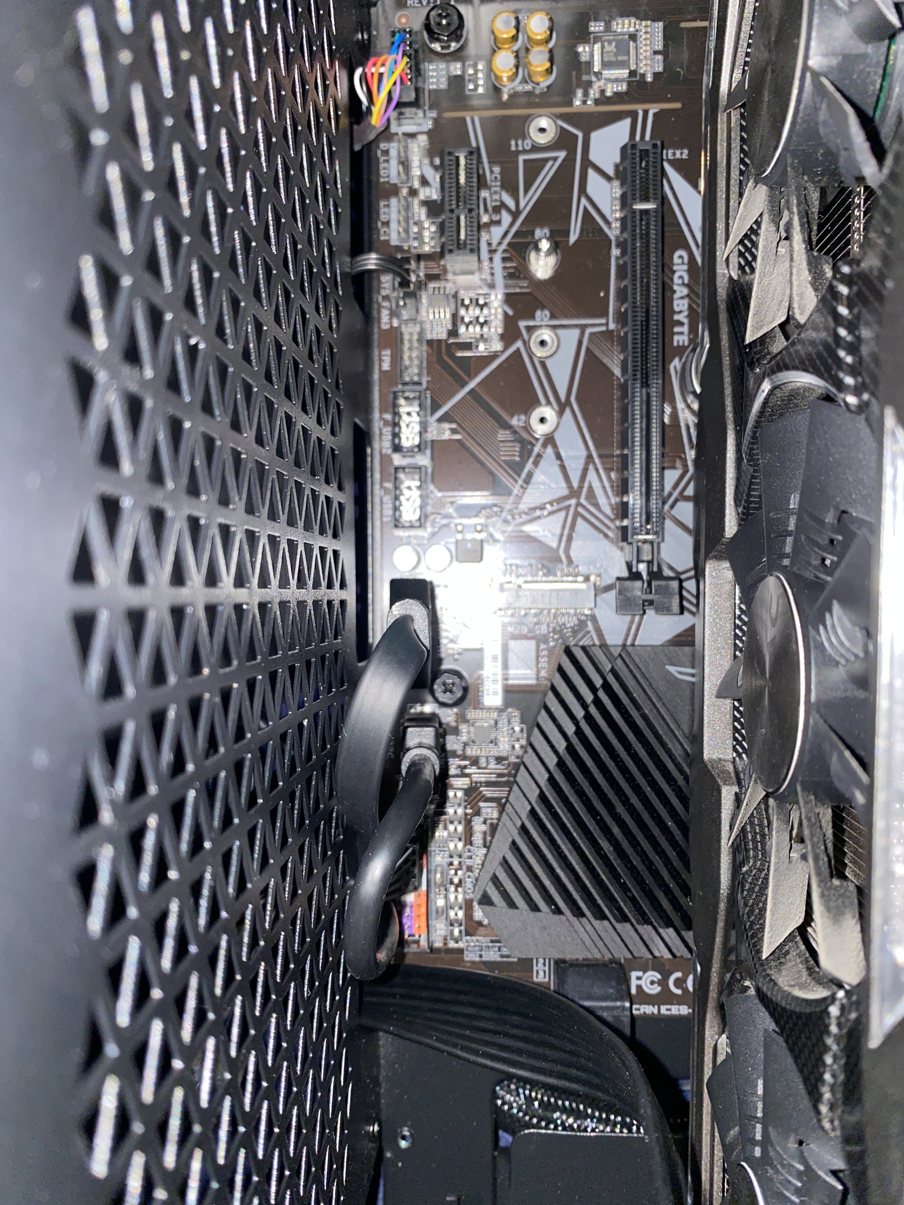

CPU-Stromversorgung oben links ist angeschlossen?

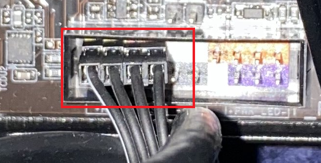

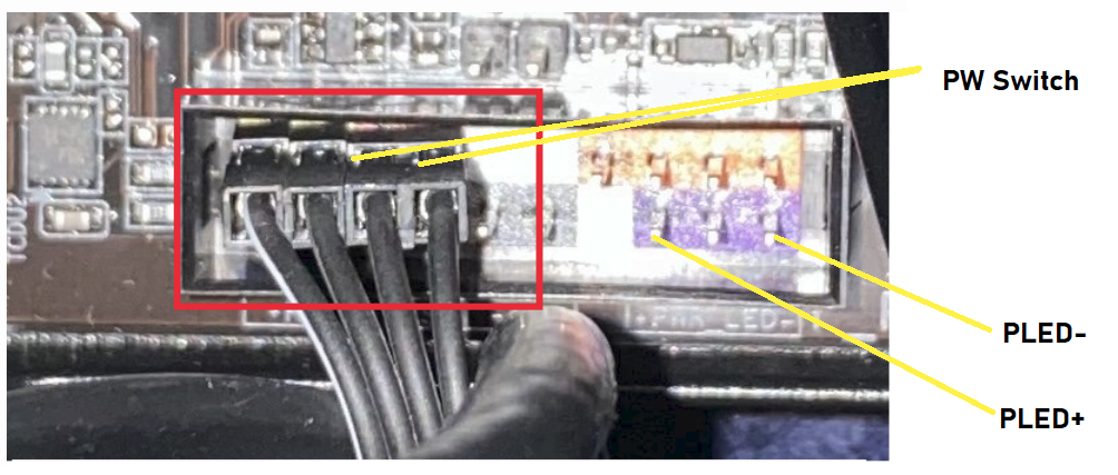

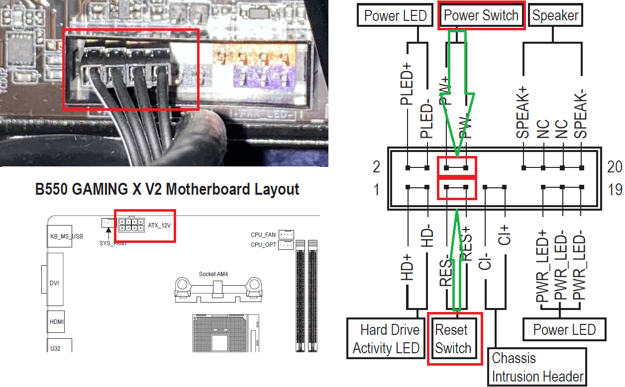

Sind Power und Resetswitch? Wenn ja dann ist die der linke falsch angeschlossen.
@ Viper1982 Welchen Stecker müsste ich dann wie stecken?
@Viper1982 also auf dem Rechten Stecker steht Power SW. Der muss dann nach unten so wie es auf dem Bild steht?
Sagt das Bild nicht alles? Der linke, "WENN RESET" unter den rechten POWER der kann rechts bleiben.

Dann muß er da bleiben, wo er ist, bzw. da, wo er auf dem Bild war. PW=POWER SW
Und wenn auf dem anderen was von LED steht, muß er da bleiben und gehört nicht auf Reset.
Also (von links) ist es PLED+ , PLED -, PW+ , PW- ( auf dem Stecker steht Power SW)
Und genau so hab ich die auch eingesteckt.

Ich habe ja die ganze Zeit gefragt, was der zweite Stecker (neben dem Powerswitch) für eine Beschriftung hat, aber die Antwort weiß ich zumindest bis jetzt immernoch nicht. Und es wird mit Sicherheit kein vierpoliger Powerswitch sein.
So wie hier geschrieben
Also (von links) ist es PLED+ , PLED -, PW+ , PW- ( auf dem Stecker steht Power SW) so sind die Stecker auch beschriftet.
So ist es hier auch eingesteckt.
Ah O.K., auf dem Foto sah es für mich so aus, als ob da drüber noch PINs wären. Ich dachte Du hast die Unteren genommen :-D; mein Fehler. Hm, dann ist das jedenfalls schonmal richtig.
