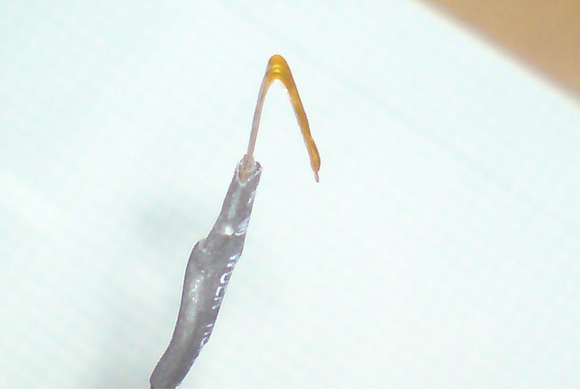

Hey,
Ich hab ein loses Kabel (siehe Anhang) vom Gehäuse gefunden, welches vielleicht die Ursache sein könnte?
Was ist das für ein Kabel und wo kommt es hin?
lg, Markus

Hmm, kannst du vlt noch n paar Bild von der Seite machen?
Hätte jetzt auf Tempsensor getippt, aber ich hab das selbe Case und meine Sensoren sehen definitiv anderst aus. Hab auch sonst kein Kabel gesehen, dass diesem ähnlich sieht.
- Gibts davon noch mehr im Case?
- Ist die Case beleuchtung an?
- Zudem, welche Lüfter drehen siche denn? Und wo hast du den Netzteil Lüfter umgestellt?
- Ist hinten beim Netzteil der Schalter (wenn vorhanden) auf I (ein) ?

Ja, war wohl wirklich der Tempsensor für die Anzeige der Temperatur vorne am Gehäuse, hab sonst kein deartiges Kbale gesehen. Das Netzteil ist natürlich auf I, sonst würde ja nicht LED auf dem Board leuchten. ;) Der Schalter zum Einstellen des Netzteillüfters befindet sich auch hinten am Netzteil dran.
