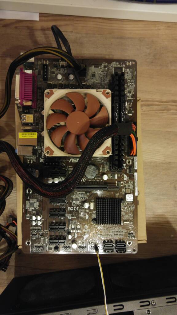

Ja ich habe auf beiden boards die Batterie rausgenommen. Ich mache gleich mal ein Bild nachdem ich selbst auf der Terrasse runtergekühlt bin

Der gibt keinen Ton von sich aber ich weiß auch nicht ob der überhaupt geht da er noch nie etwas gesagt hat
