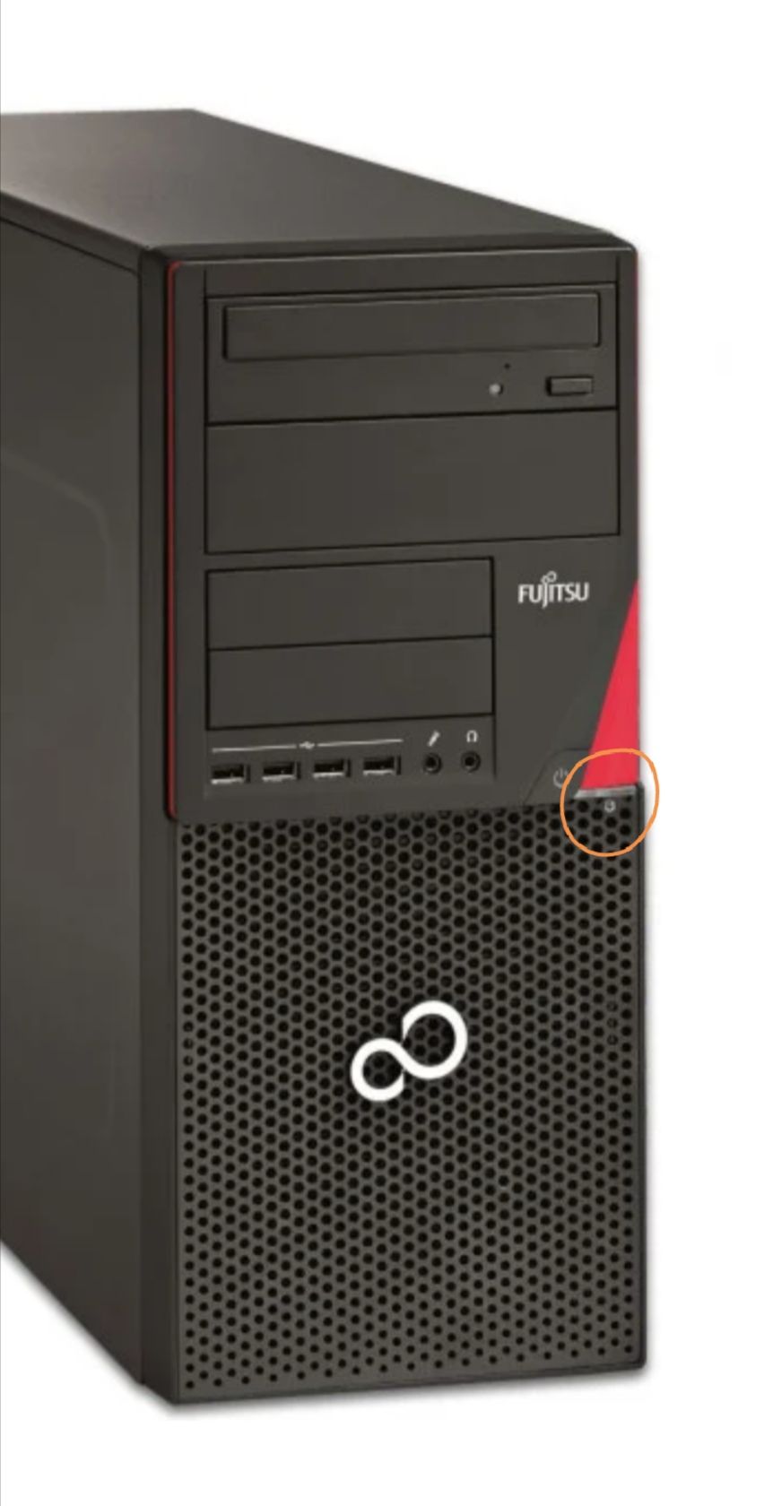

Welche LED blinkt unkontrolliert, die vom Monitor ?
Es blinkt die LED am Rechner, neben dem Power-Knopf, das müsste ja die vom Mainboard sein.
Das ist idR der Festplattenzugriff
Mhhh, das Mainboard hat in der Regel keine LED, ist es die HDD LED ?

Nein die LED signalisiert damit das das System auf die HDD zugreift - es gibt in der Regel keine Mainboard LED am Gehäuse.
PC haben eigentlich eine LED die anzeigt wie stark der Festplattenzugriff ist. Das wird die LED sein die du meinst.

Das gehäuse ist nicht das gleiche, aber ein ähnliches, ich habe dir markiert welche led ich meine. Drinnen ist es leicht staubig aber nicht auffällig. Monitor und anderes Kabel haben ich nicht ausprobiert, ich müsste vor Ort schauen, ob das möglich wäre. Der Monitor von LG zeigt immer "DVI-0 Saving Mode" und wird dann schwarz. In einem Beitrag habe ich gelesen, dass das bedeutet, dass er kein Signal empfängt und deswegen in den Strom-Spar-Modus geht.

ok, das mit dem Monitor werde ich das nächste Mal probieren. Ich habe in meiner vorherigen Antwort beschrieben welche LED ich meinte, meinen wir die gleiche?
Jupp das ist die HDD LED.
