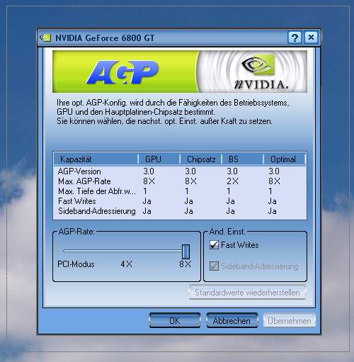

Schalte mal Fastwrites im Treiber aus und AGP auf 4x.

agp ist schon auf 4fach. aber wo bitte deaktiviere ich das "fastwrite"??
finde ich auf keinem karteireiter und aich sonst nirgendwo was mit grafik zu tun hat. :rolleyes:
sorry, zwei DAUs am werk :p
Siehe Anhang. :)
