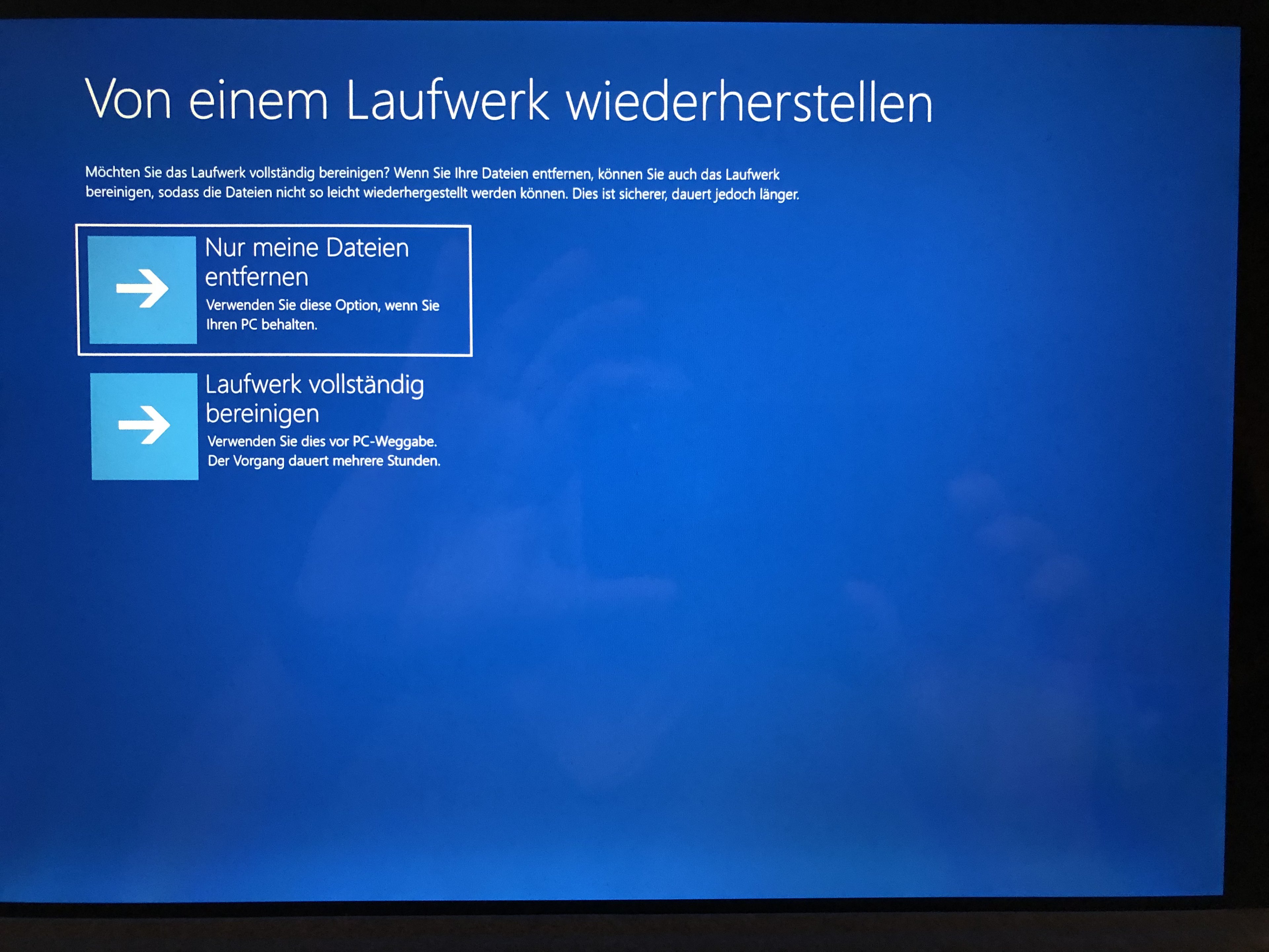

Ich weiß zwar dass das Problem gelöst ist, aber ich möchte trotzdem noch darauf antworten, fallst Du wieder mal in der Situation bist.
Du hättest die Option 1 „Von einem Laufwerk wiederherstellen" auswählen müssen. Danach hättest Du folgende Auswahl bekommen:
Kleiner Hinweis für Surface Laptop Nutzer:
Man sollte nicht das Media Creation Tool verwenden und damit einen Stick erstellen um damit ein Clean Install durchzuführen.
Wenn man das macht, tappt man in das Problem dass das Keyboard beim Setup nicht funktioniert.
Das liegt daran, das in einem nicht an das Surface Laptop angepasste Windows Image die Treiber für das Keyboard fehlen.
