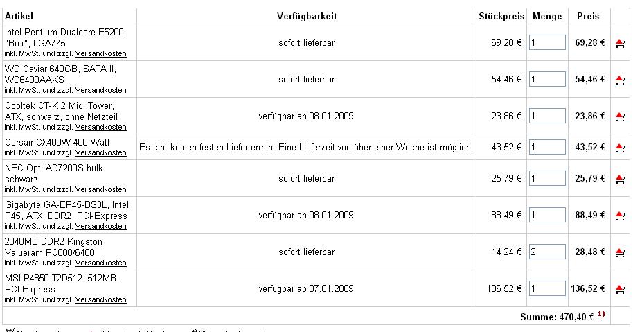

Ich würde es etwas anders machen, bessere Graka und besseres Netzteil.
MfG
Zum OC Verhalten des DS3L ist zu beachten, das bei max. 418Mhz FSB Schluss ist.
Von daher würd ich gerade beim Board die 95-100€ investieren.
Was ist an dem Netzteil besser?
