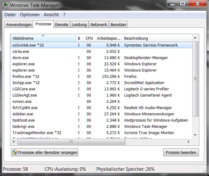

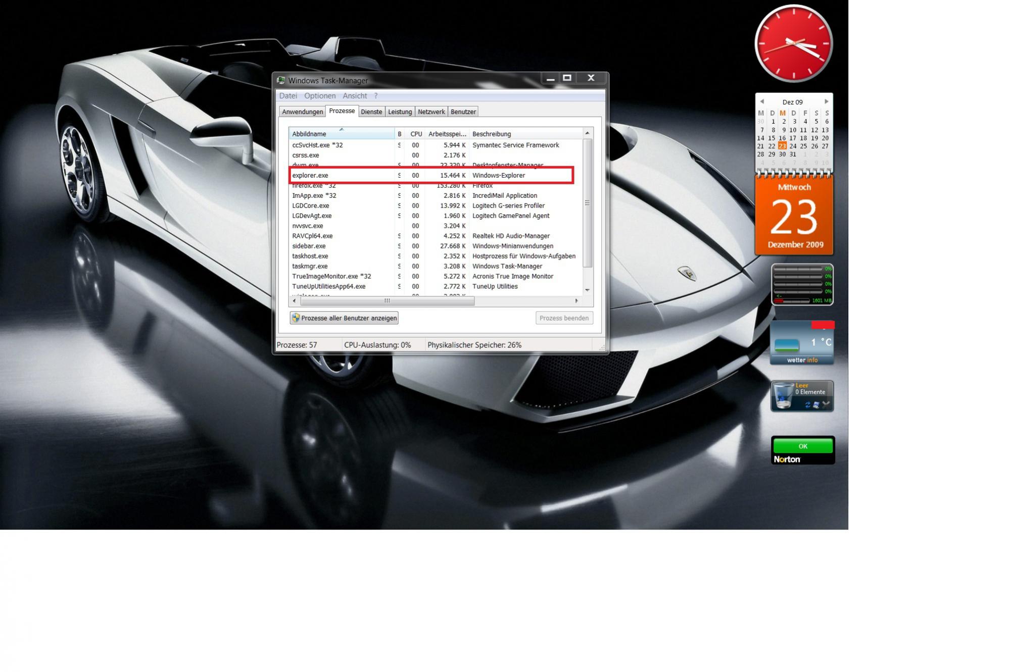

7. Beste Beispiel bleibt, heute waren es 2 gleichzeitige Prozesse (siehe Bild 1). Nachdem ein explorer.exe Task abgeschossen wurde, Taskleiste weg, aber weiterhin bleibt ein Prozess mit explorer.exe übrig und aktiv (Bild 2). Deshalb möchte ich dir nicht gleich unterstellen, das du Blödsinn redest.
