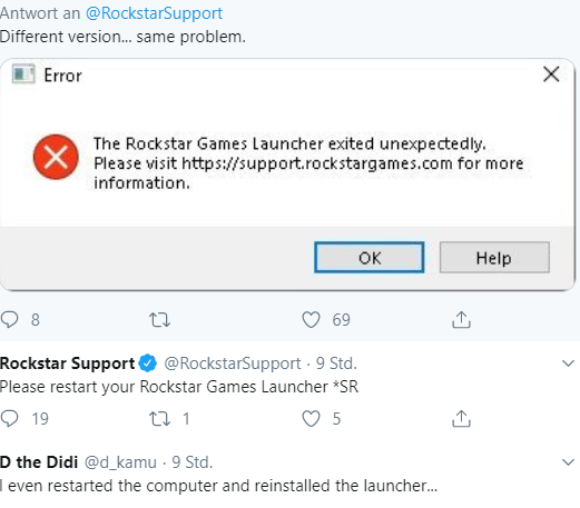

Bekomme hier auch immer die Fehlermeldung der Launcher wurde beendet.
Habe so ziemlich alles ausprobiert was einem empfohlen wird. Auf agesa 1004 b kann ich nicht updaten, weil dann die Soundkarte nicht funzt und solange die Intel Fraktion die selben Probleme hat sehe ich hier auch nicht wirklich die Lösung...

Die Antworten vom Support sind aber grenzgenial...
Das ist ein Teil des Shitstorms nach dem Launcher Update ^^

Hab ebenfalls das Problem mit "der rockstar games launcher wurde unerwartet beendet"
Hab alles ausprobiert was hier und allgemein im Netz als "Lösung" angepriesen wird:
  • Lokales Profil gelöscht
  • Spiel nochmal neu runtergeladen
  • Launcher de und wieder installiert
  • Bios Update gemacht
  • Windows Defender & Firewall deaktiviert
  • Windows zu 100% Updaten , auch optionale Updates gemacht
  • Diese AMD.dll hab ich ebenfalls nicht, das haben eher die mit ner AMP GPU und nicht CPU.
Jetzt bin ich ebenfalls mit meinem Latein am Ende und wie jeder einfach nur enttäuscht über die Unfähigkeit seitens Rockstar!
Hab sonst mit keinem anderen Spiel Probleme, tja und falls das echt an dem Agesa 1.0.0.4 liegen sollte, für mein X470 Board ist laut MSI Roadmap das Update erst gegen Ende November geplant... lächerlich.
