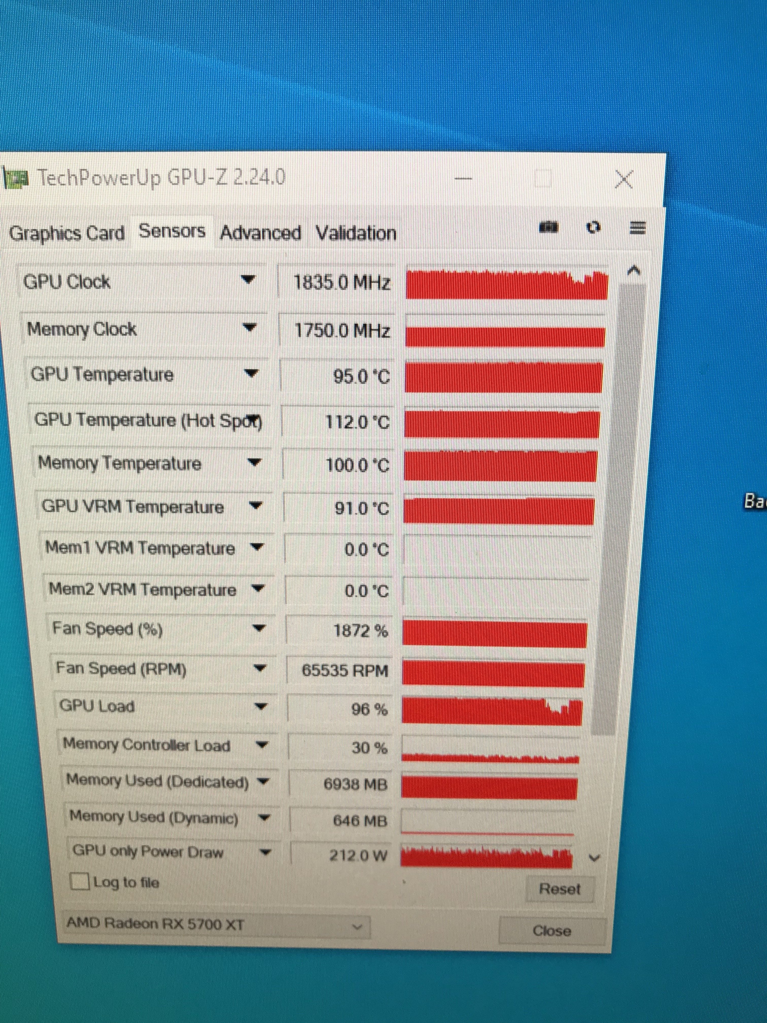

ich habe vor zwei Tagen eine Red Devil RX 5700XT eingebaut. Laut den ganzen Tests soll die Karte ja relativ kühl bleiben.
Leider steigen die Temps bei mir in der Standard-Lüftersteuerung (also nichts verändert, kein OC, keine Einstellungen am Wattman) auf viel zu hohe Werte (zumindest meiner Meinung nach).
GPU Temperatur: 95 Grad durchschnitt
GPU Temp HotSpot: 110 Grad durchschnitt
Memory Temp: 100 Grad durchschnitt
Siehe Bild
Wenn ich den Lüfter manuell im Wattman hochregle, bekomme ich auch die Temperaturen runter, nur in der Standardeinstellung gehen sie im OC sowie im Silent Bios sehr schnell auf die oben genannten Temperaturen.
Aufgefallen ist es mir durch Klacken aus dem Gehäuse und gleichzeitige Mikroruckler von ca. einer viertel Sekunde.
Anschließend habe ich die 95 Grad im Radeon Overlay gesehen und diese in einer neu heruntergeladenen Version von GPU-Z verifiziert.
Wenn ich den Lüfter hoch drehe und die Temps runter gehen, verschwindet auch das klacken und die Microruckler. Zumindest bilde ich mir das ein, ich hatte noch nicht allzuviel Zeit zum testen und wollte die Karte auch nicht noch auf so hoch jagen, nur um das Fehlerbild zu simulieren.
Woran kann das liegen, dass diese Karte diese Werte erreicht? Oder ist das normal? Anzeigefehler sollte es nicht sein, da dass Radeon Overlay ebenfalls die 95 Grad anzeigt.

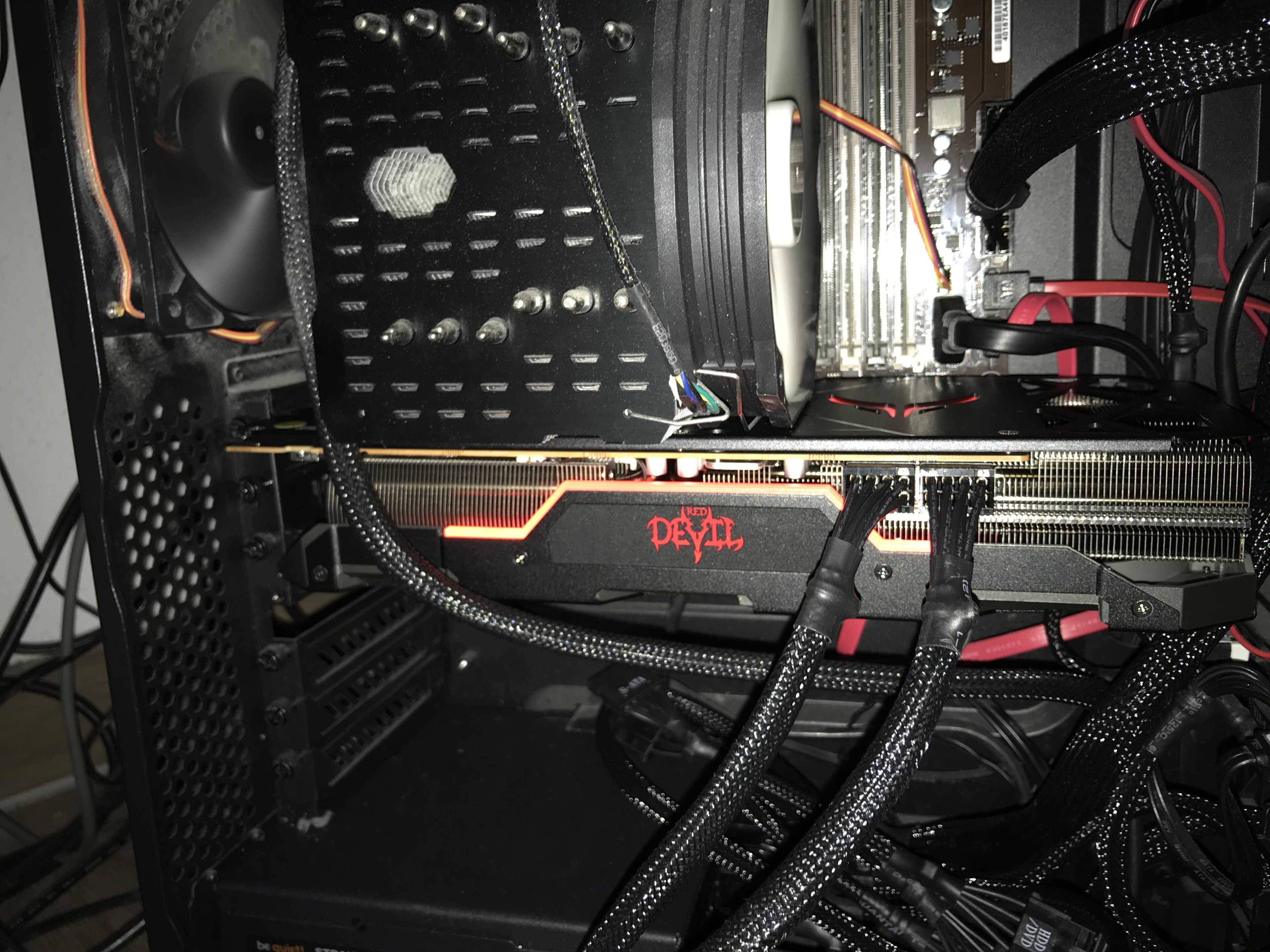

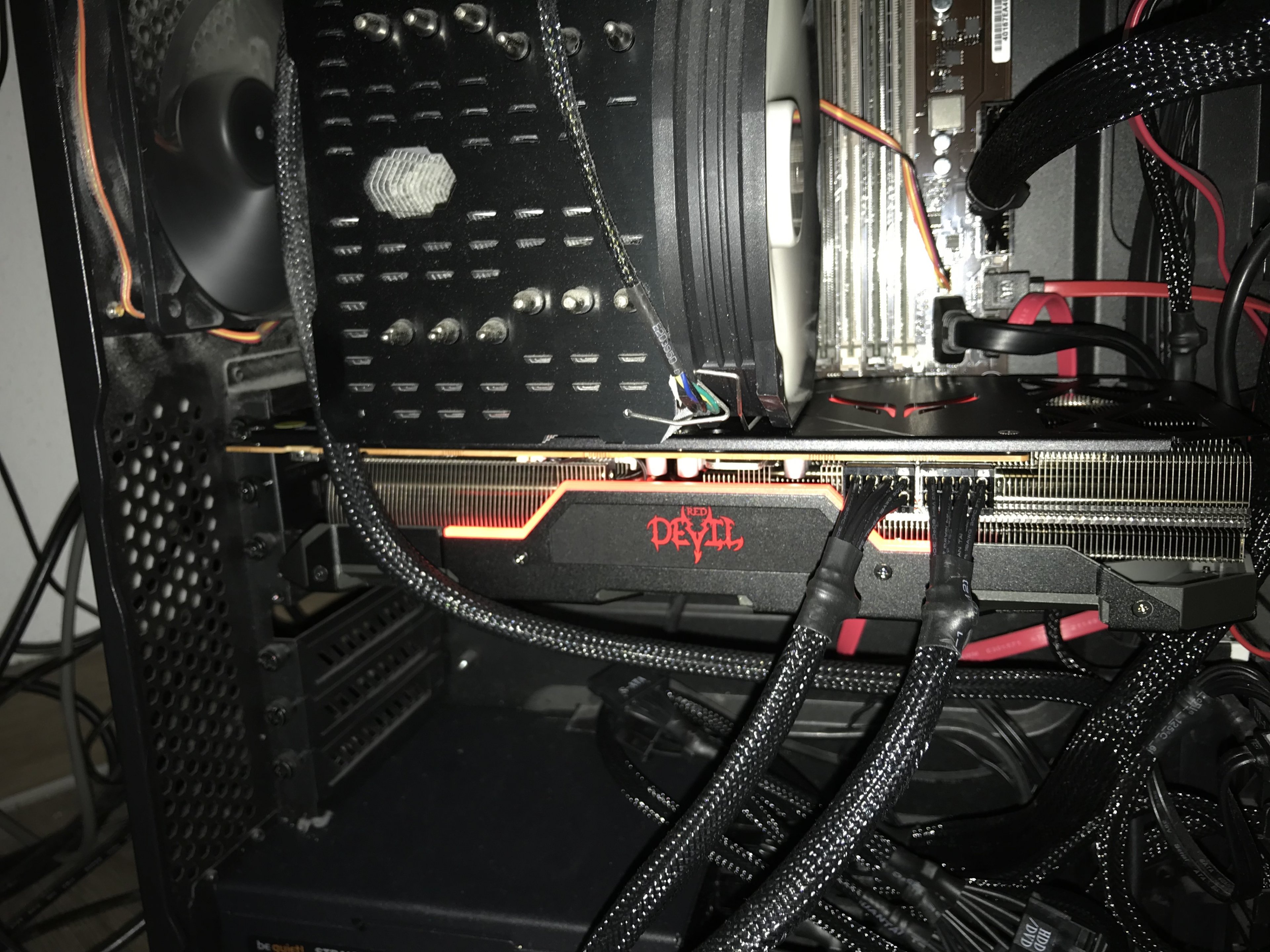

Als CPU Lüfter habe ich einen großen Block von Thermalright, der Quasi auf der Backplate der GPU aufliegt. Allerdings sind die Lüftungsschlitze Vertikal, so dass die Hitze der Backplate eigentlich aufsteigen könnte müsste und vom CPU Lüfter heraus geblasen werden sollte. Siehe Bild.
Kann es trotzdem irgendwie damit zusammenhängen?

Auf den letzten PCIe hängen, um weg von der CPU zu kommen? Ansonsten schlechter Airflow?
Ist schon sehr nah dran der Kühler. Vielleicht mal Testweise 2. PCI Slot probieren für Temperatur check.

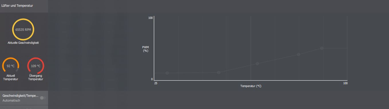

Die Zahlen können nicht stimmen. Siehe zum Beispiel Fan Speed 1872% bzw. 65535 RPM ...

Bei der RPM der GPU müssteste aber schon Funkenflug im Gehäuse haben. Was zeigt den der Wattman von AMD an ?
Reaktionen: amorosa und der Unzensierte
Ich würde auf den zweiten PCI- E- Anschluss gehen und mit meinem Infrarot- Laserthermometer mal die Rückseite messen. Sehr Vertrauen erweckend sehen die Daten ja nicht aus, siehe RPM der Lüfter.
Weclhe Temps sagt Wattman? UNd das GPU-z seltsame Sachen anzeigt bei Lüftern/steuerung ist jetzt auch nichts besonderes, vorallem alles was nicht Referenz ist.

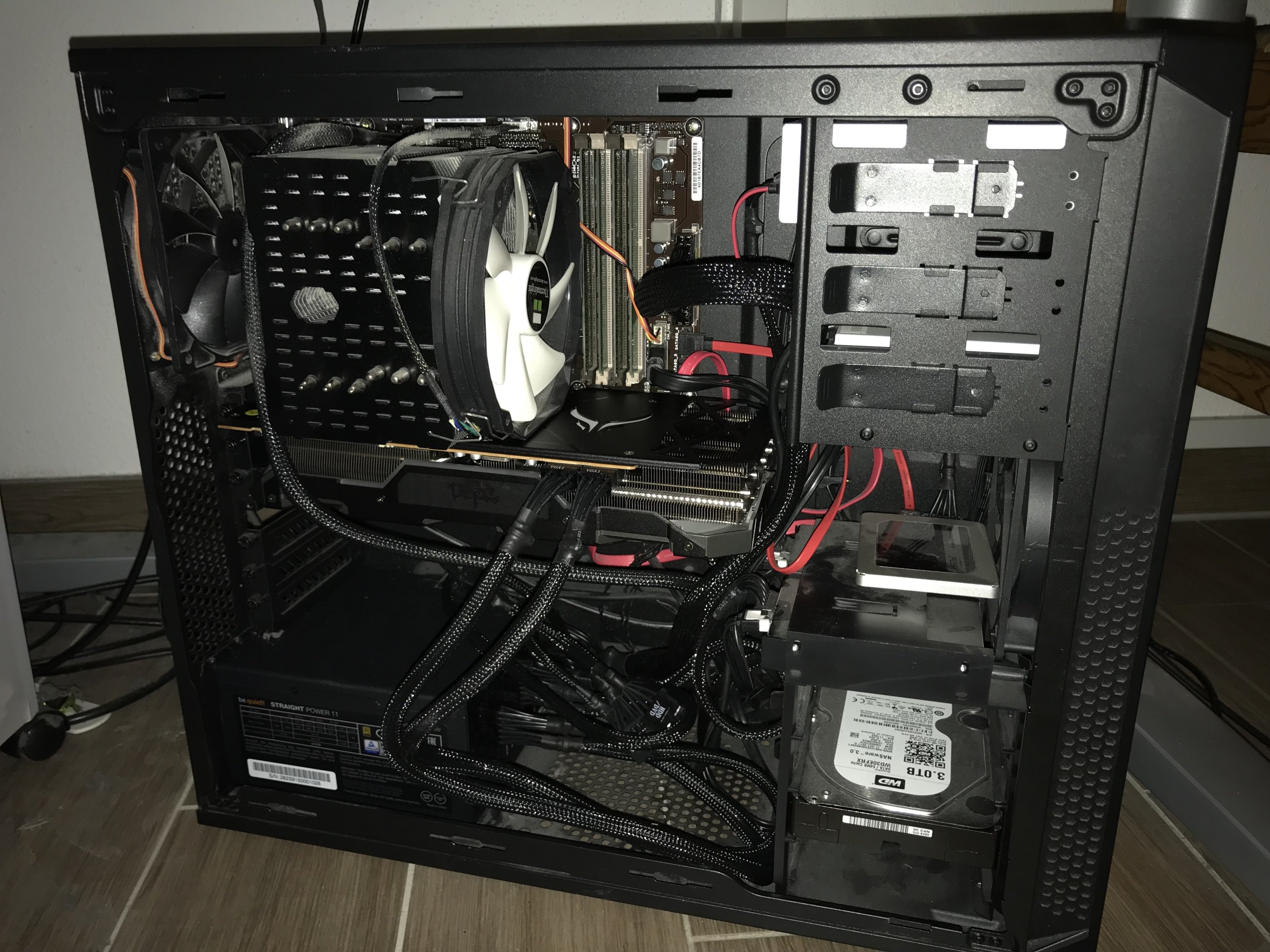

Wenn man allerdings dein winziges Gehäuse einrechnet mit dem Wärmestau und so wie es aussieht der Cpu Kühler auch noch kontakt mit der Grafikkarte hat ....

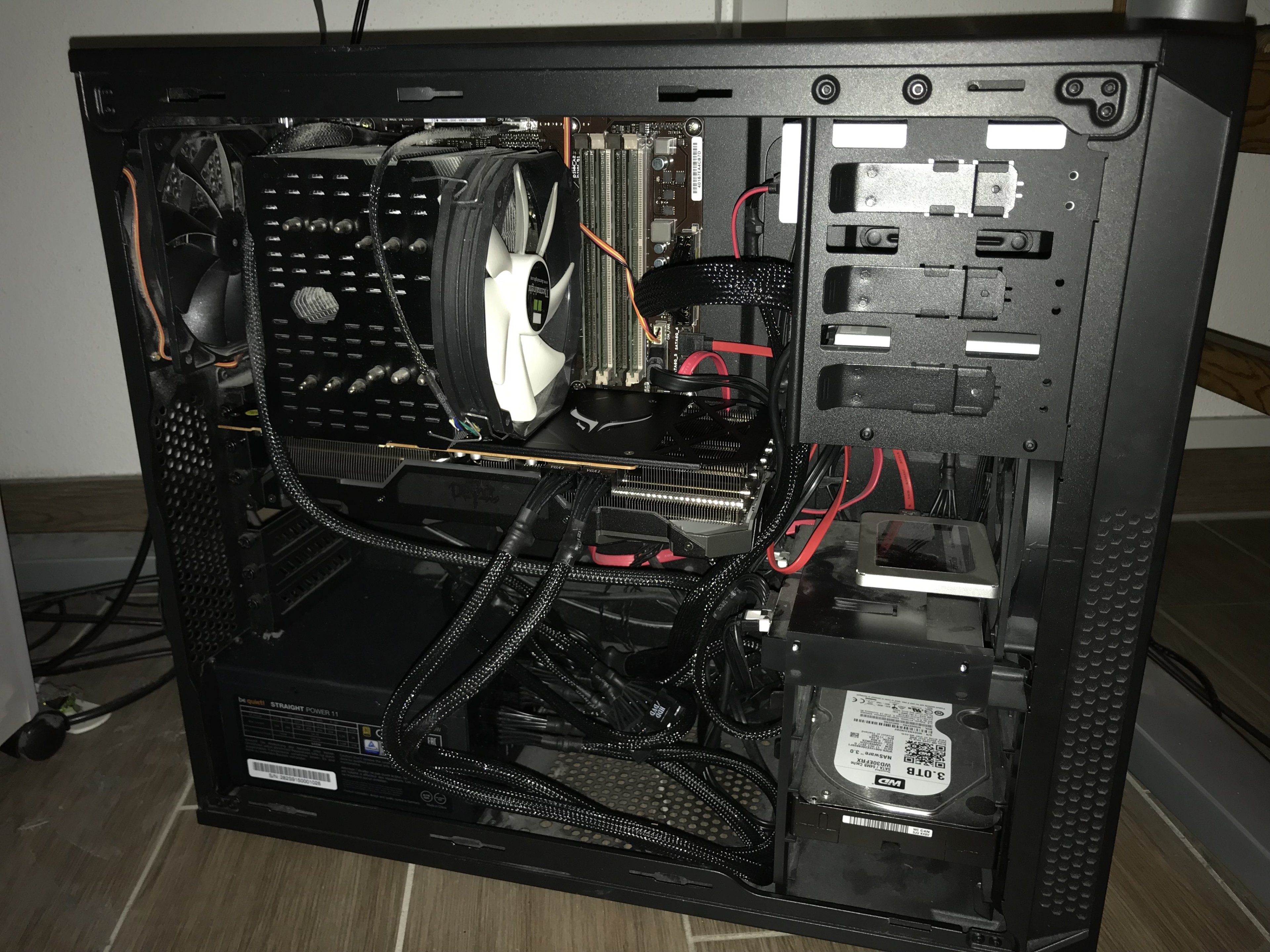

Der Airflow sollte eigentlich passen, sooo klein ist mein Gehäuse nicht, mal ein Foto des Gesamtgehäuses anbei.
Beim Test stand die Seitenwand offen, hinter der CPU ist noch ein Lüfter der nach aussen bläßt, sowie überhalb des CPU Kühlers ist noch mal ein Lüfter der noch aussen bläßt.
Im allgemeinen sind viele Lüftungslöcher in dem Gehäuse vorhandnen.
Die Temps wurden so nach 2-3 Minuten Last erreicht.

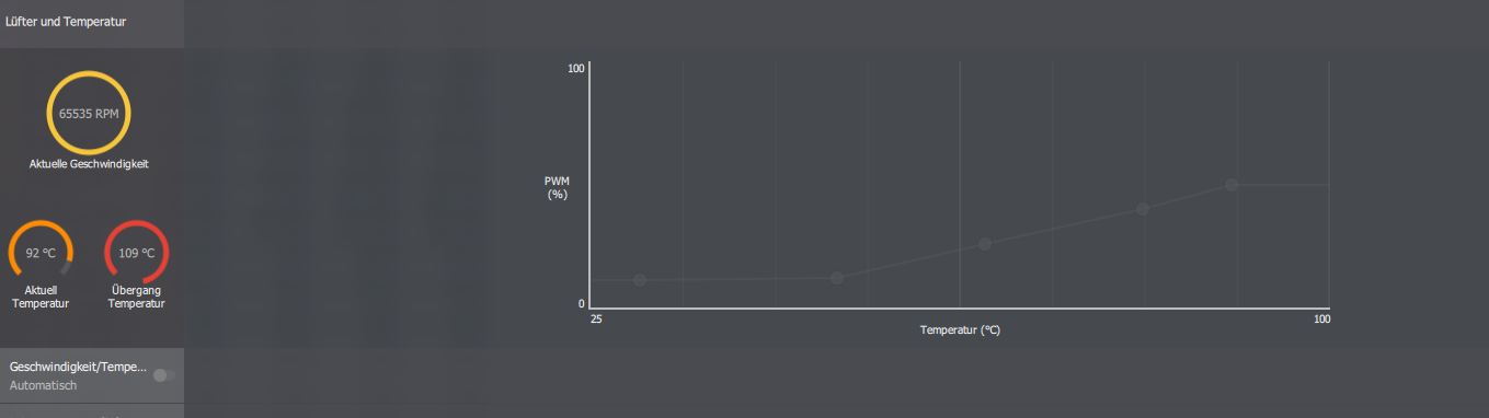

Die RPM des Lüfters wird sogar im Wattman mit 65535 angezeigt. Die Temperaturanzeige stimmt mit der des GPU-Z überein, HW-Info zeigt das gleiche.

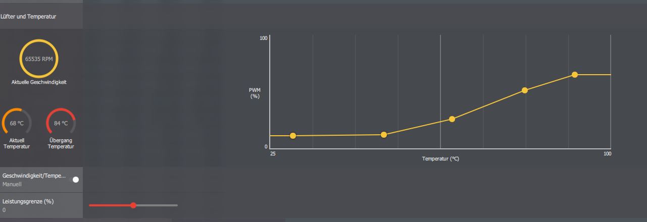

Anbei noch mal Bilder vom Wattman.
Originaleinstellung Lüfter: 81 Grad = 40%, 90 Grad = 50%

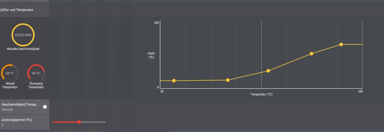

Meine händischen Werter: 81 Grad = 50%, 90 Grad = 65%
Damit bringe ich die Temperaturen auf GPU 68 Grad, Hotspot 84.
Siehe Screenshots.
der zweite x16-slot hängt mit 4 2.0-lanes am chipsatz. auch nicht so das wahre. bei mir ist auch kaum platz zwischen CPU-kühler und graka (ne 1070) und die temps von letzterer sind völlig im rahmen. meine alte 970 hatte ich sowohl in dem slot als auch in nem anderen mit mehr abstand zum kühler, kann mich nicht erinnern dass es da (nennenswerte) unterschiede bei den temps gab.
Reaktionen: Vollkorn
Aktuellen Treiber mit "DDU" deinstallieren und eine ältere Treiberversion installieren, sollte das Problem weiterhin bestehen, dann die Karte sofort zurück und eine neue Zusenden lassen. Ich würde da keine großen Faxen machen und mich noch groß darüber aufregen.. In deinem kleine Gehäuse wird die Karte auf jedenfall wärmer aber nicht so wie es jetzt bei dir ist.
