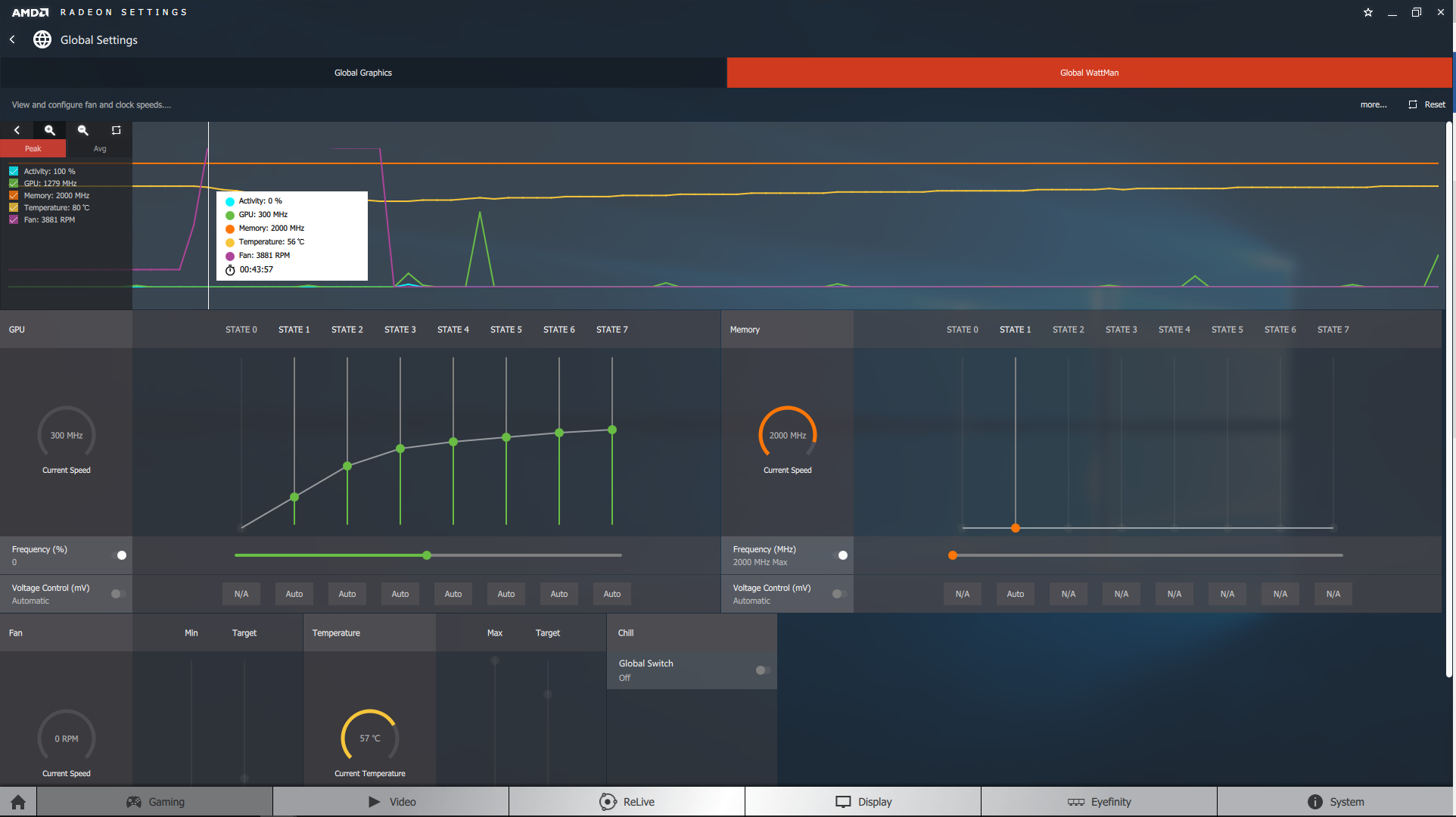

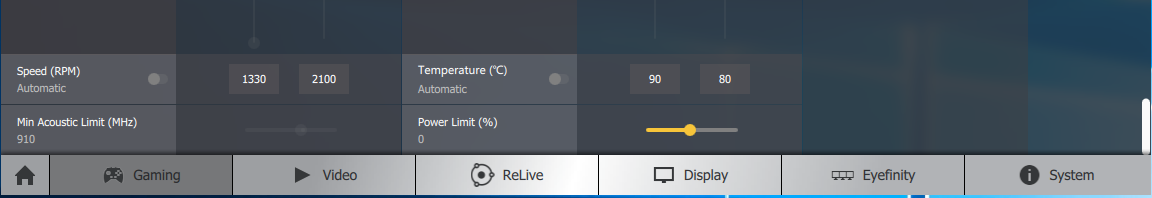

Ich habe zurzeit das Problem, dass mein PC mega laut ist. Ich habe nun die Ursache gefunden und weiss leider auch nicht weiter, wie genau ich das Im WattsMann einstellen kann. Meine Grafikkartenkühlung kennt anscheinend nur 2 zustände^^.... entweder nur volle power, oder gar nicht erst drehen.... wie kann ich dieses Problem beheben? Vorallem drehen die Lüfter auf volle power bei nur ~40° ....

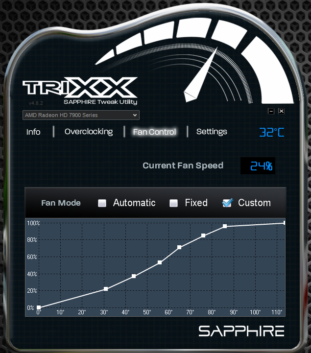

Du könntest sonst versuchen mit MSI Afterburner oder Sapphire Trixx eine eigene Lüfterkurve zu erstellen.

Evtl. hast du eine falsche Einstellung gemacht. Was ist denn in Wattman weiter unten alles eingestellt?
Unbedingt den Treiber aktuallisieren. Laut Bild scheinst du noch auf einen alten zu setzen der wahrscheinlich vom Windows-Update selbst bereitgestellt wurde.

Ich habe den Treiber geupdated und alle einstellungen reseted. Das Problem besteht weiterhin. zu den Fragen:
Nein, ich benutzte keine extra Tools. Die Screenshots sind im Idle zustand enstanden, sprich einfach nur dem Desktop mit der Software offen.

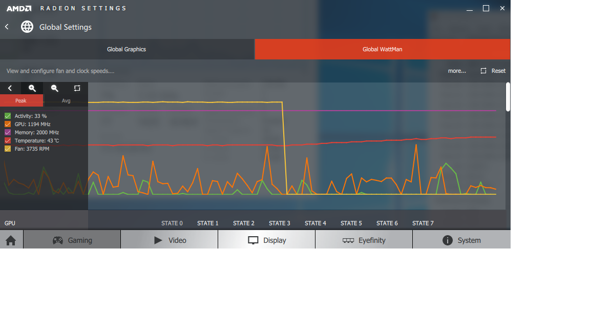

Im folgenden Bild kann man erkennen, dass die Kühlung bei ca. 55° Wieder vollgas gegeben hat und dann sich wieder bei ca 50° komplett abgeschaltet hat.

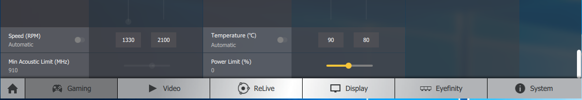

Dein letzter Screenshot zeigt unten nicht alles an. Mich würde interessieren, was du bei Fan und Temperatur eingestellt hast. Bitte mach noch einen Screenshot.
Habe den Treiber Deinstalliert -> Neu gestartet -> Installiert -> Neu gestartet.

Dies ist die aktuelle Treiber Version. und hier der untere Teil, welcher verborgen war ^^.
