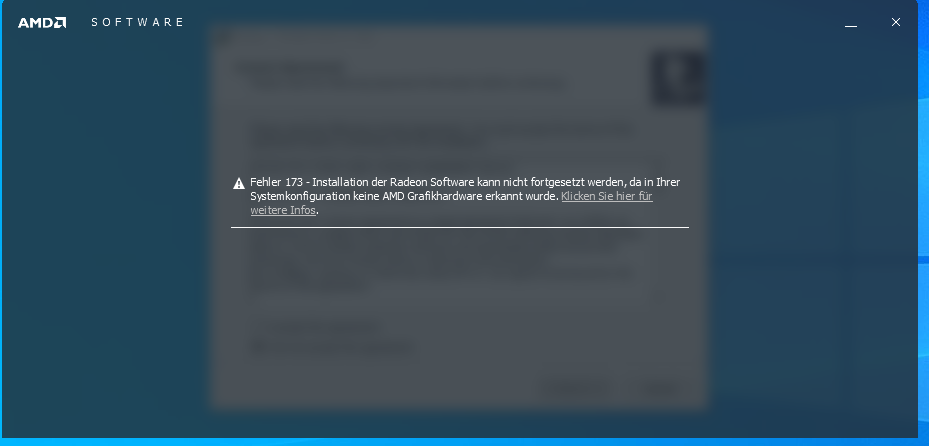

Ich habe schon versucht den Treiber neu zu installieren. Da aber nix erkennt wird, verlief dies recht fruchtlos (siehe bild)

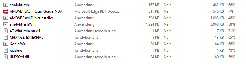

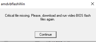

Das habe ich nur so halb verstanden :D ich habe mir über https://www.techpowerup.com/download/ati-atiflash/ das Win10 runtergeladen, in dem Ordner sind neben anderen Dateien auch amdvbflashWin (das?) das soll ich öffnen und dann neu starten oder wie ganu ist der Prozess? Denn beim ausführen eben dieser entpackten Datei, kriege ich eine Fehlermeldung.

Ja_Ge schrieb:
Versuch mal https://www.techpowerup.com/download/ati-winflash/
Wenn das nicht funktionieren sollte musst du aus deinem ersten download zuerst den Treiber über die AMDVBFlashDriverInstaller.exe installieren. Danach über amdvbflashWin.exe die Infos auslesen, dnn noch mal AMDVBFlashDriverInstaller.exe starten und "uninstall Driver".

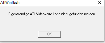

Das neue Programm ergab folgendes Ergebnis:
Dein Board hat nur einen PCIe x16 Slot, sonst hätt ich gesagt, steck die Karte mal in den zweiten. Jo..
Ich würd die Karte in einem anderen Rechner testen. Gibt es dort ein ähnliches Fehlerbild, ist die GPU wohl hops. Ansonsten wird's am Board liegen. Entweder ist der PCIe Slot mechanisch kaputt oder wird vom BIOS nicht richtig angesprochen.
