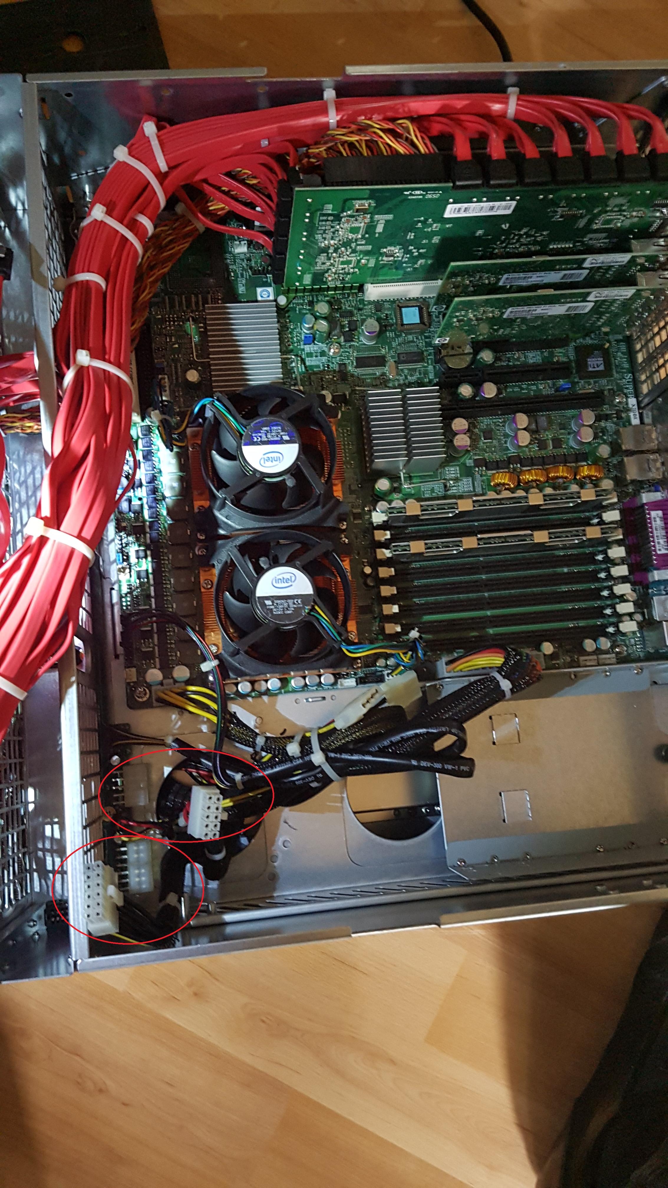

Ich habe einen neues NAS bekommen ein N-Tec MS424.
Das teil hat leider ein 3x redundantes Netzteil ein EMACS M1G3-6930P und würde es gerne gegen ein normales ATX-Netzteil austauschen. Das Gehäuse selbst bietet dafür alle Vorrichtungen.

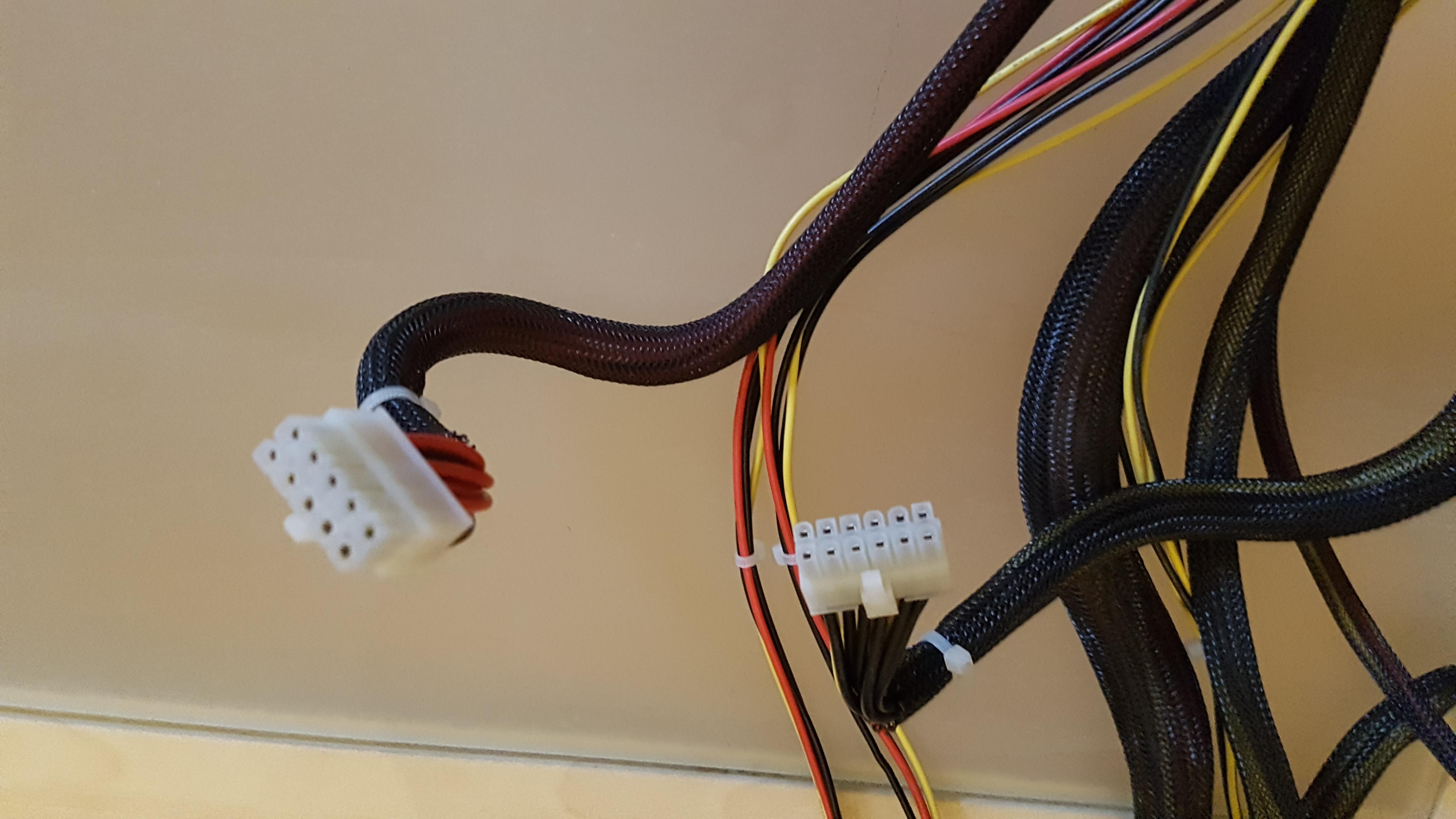

Das Netzteil hat 2 Steckertypen die mir so noch nicht untergekommen sind, die aber zur normalen benutztung gebraucht werden.

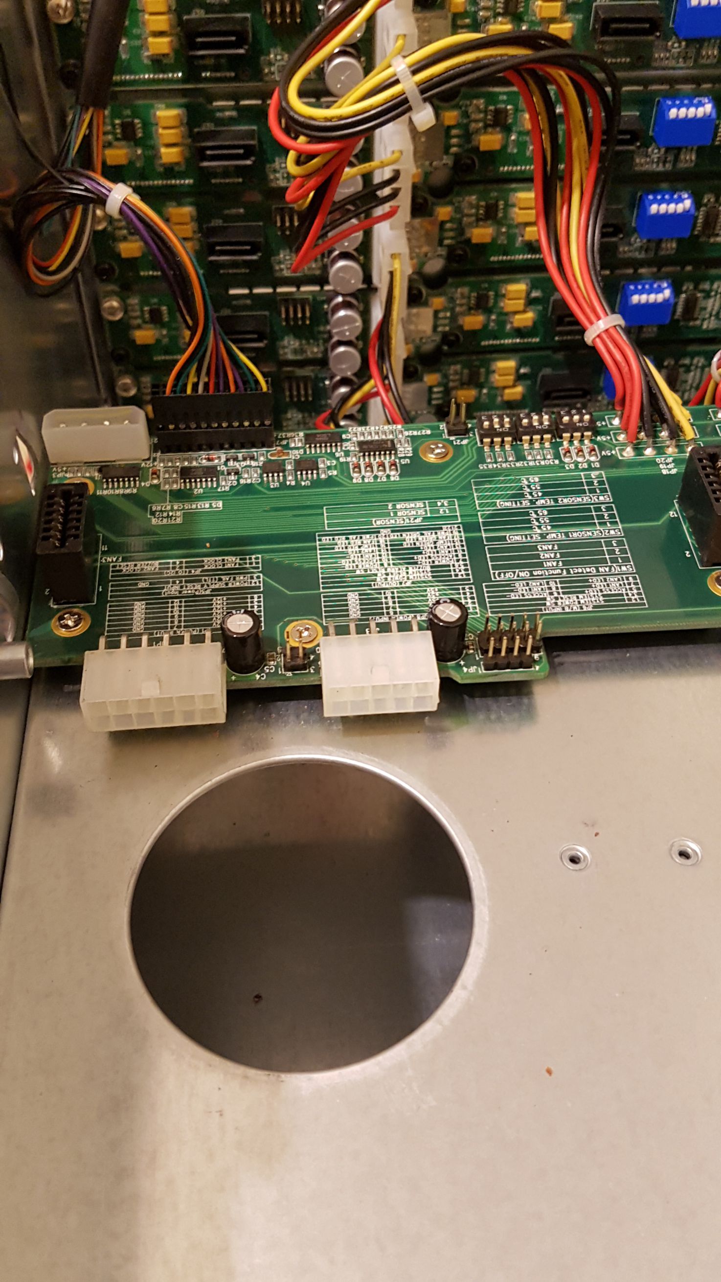

An der zwischen Platine werden die Backplanes mit Stromversorgt und das Front Panel angeschlossen.

Ich möchte erst einmal herausfinden, was das für 2 Stecker sind einmal 10 und 12 Polig
und ob es dann vllt Adapter auf diese Anschlüsse gibt.

Sieht so aus, als wären das einfache 12V, 5V (evtl. noch 3.3V) und Masse-Leitungen.
Wenn man nicht grade zwei linke Hände hat kann man sich ganz einfach Adapter basteln. Da du das redundante Netzteil ja sowieso nicht mehr nutzen willst, kannst du die Stecker auch einfach weiter verwenden und musst nur an der anderen Seite die Anschlüsse entsprechend anpassen.
Am besten klaut man sich die Adern von 6/8Pin, MOLEX und SATA-Anschlüssen.
Vorher aber mal durchmessen, wie viel Volt an den einzelnen Kontakten ankommen müssen ;)

Meiner Meinung nach ist der Stecker definitiv proprietär.
Dell, HP und Fujitsu verwenden solche an Backplanes und auf ihren Mainboards, ein einheitliches Pinout scheint es nicht zu geben, folglich auch keine Adapter.
Die MOLEX Stecker mit 10 pins kann man aber im kaufen, sodass man, auch ohne das aktuelle Netzteil zu zerstückeln, einen Adapter basteln kann.

So du magst mit dem Stecker recht haben und habe auch schon einen bestellt, jedoch trifft das leider nicht mit dem 12 Pin zu da gibt es keine blankos und er sieht aus wie ne Mischung aus Pci-e und P4-P8 Stecker. Sagt mir so auch nichts.
