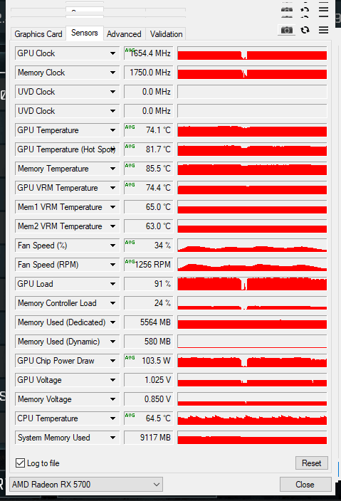

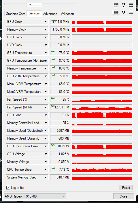

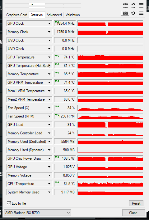

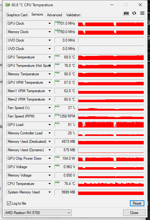

Hab jetzt mal Gears Tactics im 5 fachen Loop Bench laufen lassen. Anbei schon mal die Max und Avg Werte. Auffällig ist, dass der GPU Lüfter quasi unhörbar, soweit ich das richtig zuteilen konnte. Der Arctic fährt aber immer wieder an wie eine Turbine. Interessanterweise sind die Graka Temperaturen im Menü eine ganze Ecke höher (86, 92, 96!, 82), obwohl nur ca. 80% GPU Load anliegt. Vermutlich weil der Lüfter im Menü, warum auch immer, nicht über 20% dreht.

Die Grenzen für den Dauerbebrieb stehen im Datenblatt der hersteller. Meist sind das 95 bis 105 °C abhängig vom hersteller und Typ. Alles was drunter ist kannst du prinzipiell als ausreichend ignorieren :D
Ich sehe da nichts Ungewöhnliches. Und die CPU-Temperaturen sind auch völlig okay für solche Lastszenarien. Da stell halt eine eigene Lüfterkurve oder eine Verzögerung für das Anlaufen bei Temperaturspitzen ein.
Ist Gears Tactics so CPU-lastig? Falls nein, finde ich zumindest die CPU-Temperatur höher als erwartet (vorausgesetzt der Freezer läuft bei knapp 78°C auch schon fast mit der vollen Drehzahl). HWiNFO würde hier mehr CPU-relevante Infos ausspucken.
Abgesehen davon sind das für die CPU absolut unbedenkliche Werte.

Nicht wirklich, laut Radeon Software lag die CPU Auslastung im Schnitt bei ca. 30%.

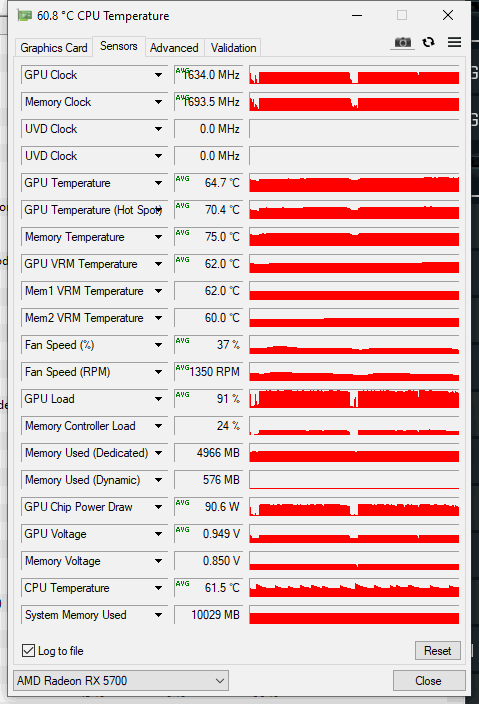

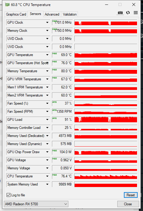

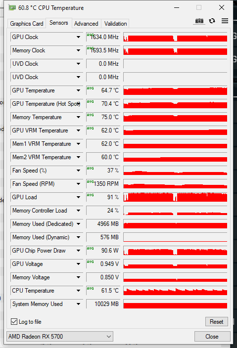

Anbei noch mal Screens mit leichtem UV der Radeon und Anpassung des CPU und der Gehäuselüfter. Im Schnitt ca. 10 Grad kühler und 12% weniger Verbrauch (Radeon).
Habe die Lüfterkurve des CPU Lüfters nun wie folgt eingestellt:
Damit lag er zwischen 1150 (min) und 1299 (max) was 40% und 50% entsprechen dürfte. PBO habe ich übrigens schon deaktiviert. Des Weiteren wäre ich noch dankbar für gute / realitätsnahe Benchmarks oder sonstige Tipps, gerne auch für die CPU.

Ich habe Small FFTs genommen, also den mittleren (Maximum Power / Heat). Ist dieser nicht repräsentativ? Also kann ich das Backplate-Problem wohl schon mal ausschließen. Ich kann mir auch nicht wirklich vorstellen, dass die GPU sehr großen Einfluss auf die Temperaturen hatte, da ich auch mal mit offenem Case getestet habe. Kann es nicht an Gears liegen, insofern dass hier teilweise exteme Spitzen vorliegen, welche die Temp für wenige Sekunden hochgetrieben haben, bevor der Lüfter zurückschlagen konnte? Die Durchschnittstemperatur von 61,5 Grad sollte doch absolut im Rahmen sein und könnten die Theorie bestätigen?
