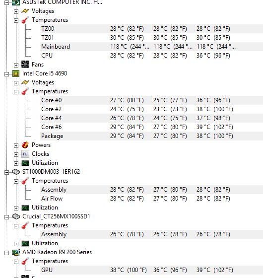

Hab erstmal mit CPUID HWMonitor die Temperaturen gecheckt, ob es vielleicht daran liegen könnte. Da ist aber alles in Ordnung:

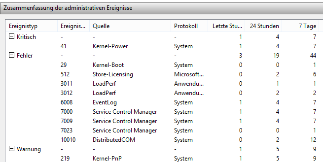

Im zweiten Schritt habe ich das Fehlerprotokoll von Windows 8 auslesen lassen. Dabei bekomme ich folgende Meldungen, welche ich aber aufgrund meiner Unerfahrenheit nicht zuordnen kann:
