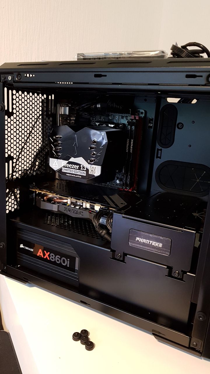

Da ich auf ein phanteks enthoo evolv itx tempered glas Gehäuse umgestiegen bin und mir die Lüfter meiner Zotac gtx 1080 ti mini auf die Nerven gehen möchte ich sie per Wasser kühlen.
Da es kaum Auswahl an Kühlern gibt habe ich mir folgenden beim ali bestellt:
https://m.de.aliexpress.com/item/32845514183.html
Da ich mir nun gedacht habe das ich die CPU gleich mit kühlen könnte wollte ich fragen ob wohl 2 240er radiatoren für eine gtx 1080 ti + ryzen 1700x reichen. Mehr passt nicht ins Gehäuse.
Als Pumpe mit agb sollte die neochanger in der kleinsten Ausführung dienen aber muss mal schauen ob das überhaupt von der Höhe passt. Ansonsten Pumpe und AGB einzeln.
Das alles dann mit hardtubes.
Auf dem Bild kann man den vorhandenen platz sehen. Rechts unten soll die pumpe hin. Das blech mit dem. Phanteks aufkleber könnte noch entfernt werden.

Reichen ja.
Es werden ja auch Ryzen und 1080 Ti mit jeweils 120mm Radis gekühlt.
Selbst meine Vega 64 LC lässt sich so relativ gut und leise kühlen.
Traumhafte Werte in Sachen Temperaturen darfst du allerdings nicht erwarten.
Will ja nicht übertakten etc. Sollte bloss anschließend leise sein.
ja, zwei 240er sollten bei annehmbaren temperaturen und lautstärke gut laufen. faustregel für die radiatorgröße ist 120mm radiator pro 100W verlustleistung im kreislauf. das ist natürlich nur eine daumen mal pi rechnung, da da sehr viele faktoren reinspielen (welche lüfter, wie flott drehend, rein/rausblasend im case, position radiator im case, wie dicke radiatoren, etc). je mehr man überdimensioniert, umso leiser und/oder kühler hat man es eben dann. und prinzipiell kann man nie genug radifläche haben :freaky:
Der Ryzen ist mal absolut unproblematisch, wenn du nicht übertaktest kannst du ja noch untervolten, mit einer Aoi kommst du da kaum über 55 Grad bei Volllast Da sollte mit einer richtigen wakü noch mehr drin sein.

Würde keine SLIM-Radiatoren verwenden, wenn nicht unbedingt nötig. Radiatoren mit 60mm Dicke aber auch entsprechend eine höhere Leistung und bei großzügigem Lamellenabstand kann man dann leise Lüfter verwenden.
SLIM-Radiatoren würden reichen, aber es wird vor allem im Sommer unter Last erheblich lauter und der Preisunterschied für die Radiatoren ist bei so einem Setup mehr als vernachlässigbar.

Erm. 2x240 erachte ich als etwas knapp wenn man es leise haben möchte. dazu dann noch Slim?...
55°C wäre mir auch zu hoch. Bei günstigen Komponenten löst sich gerne ab spätestens 60°C das günstige Acryl auf.
Mehr Radiotorfläche = leiser und bessere Kühlleistung. So halbgar würde ich auf Lukü bleiben.

Gerade bei itx wird das wohl nichts mit 60er Radiatoren, hier würde ich für maximale Leistung und gleichzeitig schmalem pakage zu der HWLabs GTS Serie greifen. Falls du es Benötigst sind die auch als Xflow zu bekommen.
