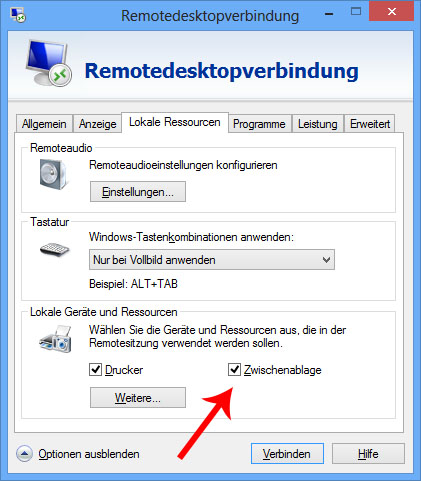

Hier hast du den Haken gesetzt?
Drück mal die Windows-Taste + R, gibt mstsc ein und schaue, ob wie in meinem Screenshot der Haken sitzt.
Edit: Da war jemand schneller
wenn du Dateien meinest mit kopieren, dann musst du den Haken "Laufwerke" unter weitere auch noch setzen.
