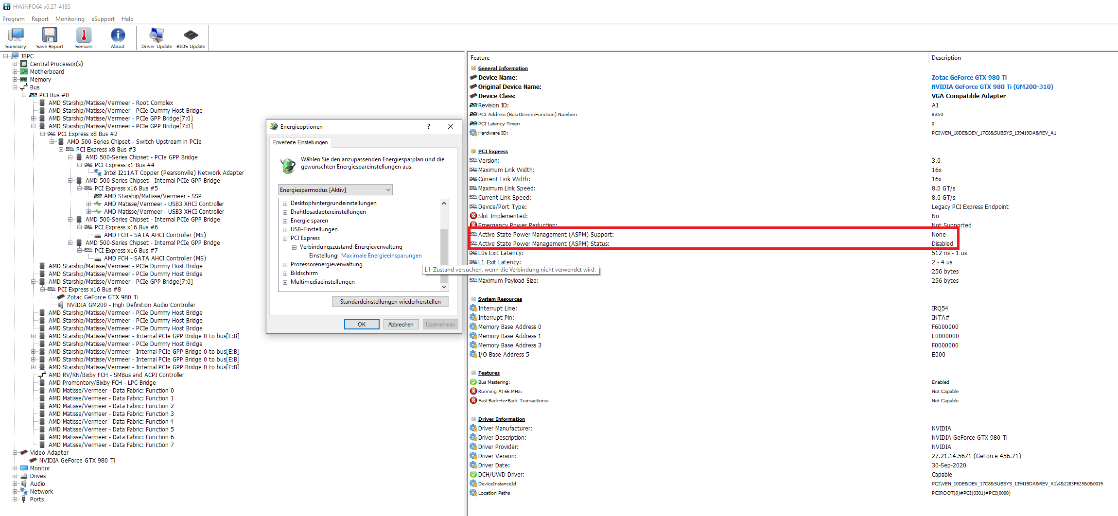

Sehr Interessant, danke für die Info bzw. den Screenshot. Wie es aussieht unterstützt deine GeForce-Karte ASPM überhaupt nicht. Das ist dann vermutlich nicht nur eine Deaktivierung per Treiber, sondern findet bereits auf Grafikkarten-BIOS-Ebene statt.

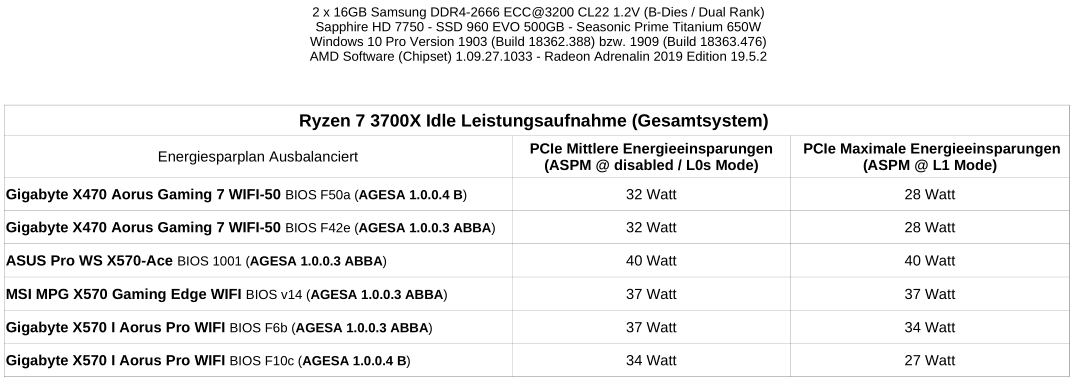

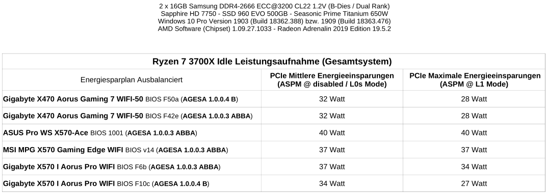

3. Auffällig ist, dass zwei von drei X570 Platinen mit AGESA 1.0.0.3 ABBA ebenfalls nicht auf die Änderung der PCI-Express Energieoption reagieren. Die Leerlaufleistungsaufnahme bleibt beim MSI X570 und ASUS X570 Mainboard somit unabhängig von der Einstellung (Mittlere Energieeinsparungen vs. Maximale Energieeinsparungen) gleich. Nur das Gigabyte X570-Mainboard zeigt hier einen Unterschied von rund 3 Watt, was in Verbindung mit einer HD 7750 im Rahmen des zu erwartenden liegt.
Offenbar bekommt das bisher nur Gigabyte und ASRock zuverlässig beim Sockel AM4 hin, also auch ohne Umwege über Energy Star / CEC-Aktivierung o. ä.

Die RTX 2060 bewegt sich zudem im Bereich 11-12 Watt im Idle und wie @TheOpenfield gezeigt hat, kann der Graka-Hersteller das ASPM auch ganz verhindern. Bei Radeons habe ich das zwar noch nicht erlebt, aber bei GeForce-Karten ist wohl alles möglich.
Mainboard und Grafikkarte machen dir also u. U. einen Strich durch die Rechnung.

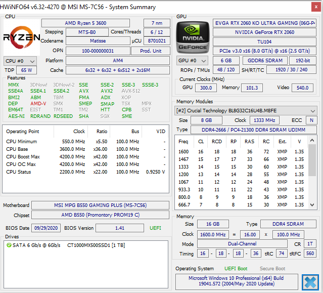

Bei mir zeigt HWInfo leider gar nicht an ob das meine Grafikkarte unterstützt. Das die ca 10W frisst habe ich schon erwartet. Aber selbst wenn ich die Abziehe bin ich ja immernoch bei 32 bis 44W (Beim aktuellen start schwankt es eher zwischen 42 und 54W)
Da bei mir der Stromverbrauch so stark schwankt kann ich gar nicht richtig beurteilen ob die Einstellung maximal etwas bewirkt. gefühlt eher nicht.
AHCI Link Power Management-HIPM/DIPM habe ich mal aktiviert. Hat gefühlt ca son Watt gebracht.
Schade dass ich mit dem MSI dann vielleicht doch ins Klo gegriffen habe. Durch die Cashbackoption ergibt es ein ganz guter Preis für ein besseres Board dachte ich mir.
Als Messgerät nutze ich dieses eher günstiger: Topist Strommessgerät
Wieviele USB Anschlüsse sind angeschlossen? Mein USB-WLAN stick hat an einem USB-Slot im Idle konstant 12W verbraucht, als ich diesen mal an einem anderen USB-Slot angeschlossen habe, ist der Verbrauch im Idle um 10W gesunken.
Wie ist die Graka denn angeschlossen? Multimonitor aber auch höhere Refreshraten können dazu führen, dass der Speicher der Graka hochtaktet und die Graka auch im Idle signifikant mehr vebraucht.
Ist nur 1 Lan Kabel + ein Multiswitch (per Knopfdruck zwischen 2 PCs wechseln) angeschlossen und an dem 2 Unifying Empfänger. Hab den gerade mal ausgestöpselt. Gefühlt sehe ich keinen Unterschied.
Ich hab einen UWQHD Monitor mit 100HZ per Displayport angeschlossen. Sonst nichts. Wenn ich den auf 60HZ Stelle spart es ca 2 Watt.
Ich müsste ja dann eigentlich auch die Graka vom Strom trennen können und dann mal messen. Ich sehe zwar nichts aber Windows müsste ja trotzdem hochfahren oder? Würde dann zumindest sehen ob es an der Grafikkarte liegt.
Die Speicherfrequenz kannst du ja einfach per Hwinfo/Monitor auslesen, sollte für minimalen Verbrauch wahrscheinlich so bei 200-300 MHZ liegen.
Hast du Discord an? Irgendwer hier hat was von 20W erwähnt, der nur vom Discord verursacht wurde^^

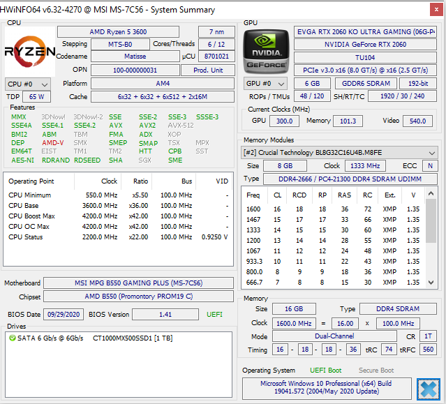

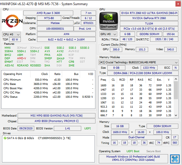

Speicherfrequenz liegt bei 22x100 oder lese ich das falsch? Wunder mich auch dass mein Speicher mit angeblich 1600mhz läuft. Bios sagt 3600mhz
Discord nutze ich nicht. Ist eigentlich nichts an außer Chrome und Logitech Maus/Tastatursoftware. Gestern erst Windows installiert, da hatte ich noch keine Gelegenheit das System zuzumüllen :D
Ja, das liest du falsch, Speicherfrequenz der Graka ist oben rechts mit 101.3 MHZ (meine 570 hatte 300/300 im Idle, k. A. ob da noch wieder nen Multiplikator eingerechnet werden muss). Würde da auch gar nicht die Summary nehmen, sondern den Sensor-Mode, da dir da auch der errechnete Stromverbrauch, Temperatur und die Spannung angezeigt wird (wobei ich persönlich HWMonitor übersichtlicher finde).
Kannst natürlich einfach mal schauen, ob 1080p@60 nen signifikanten Unterschied macht.
