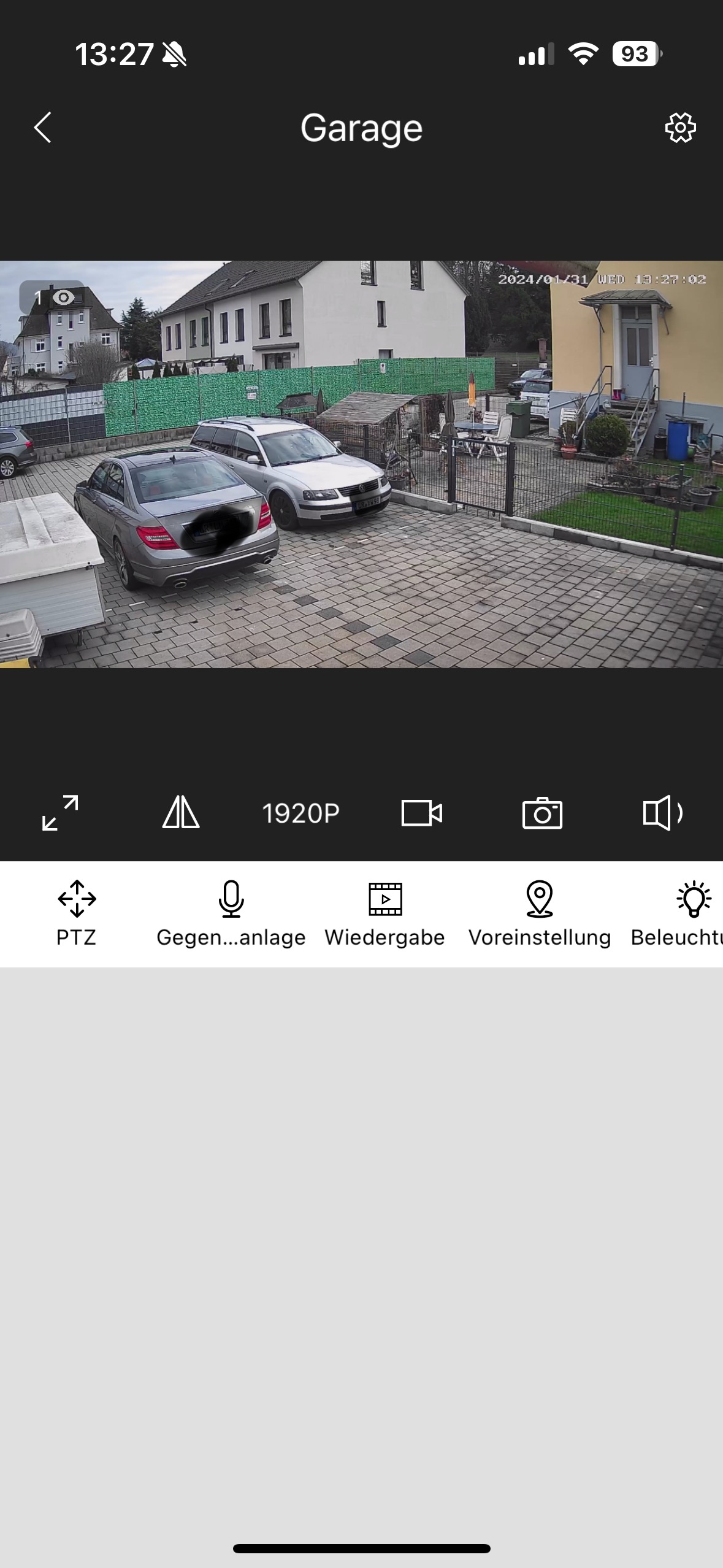

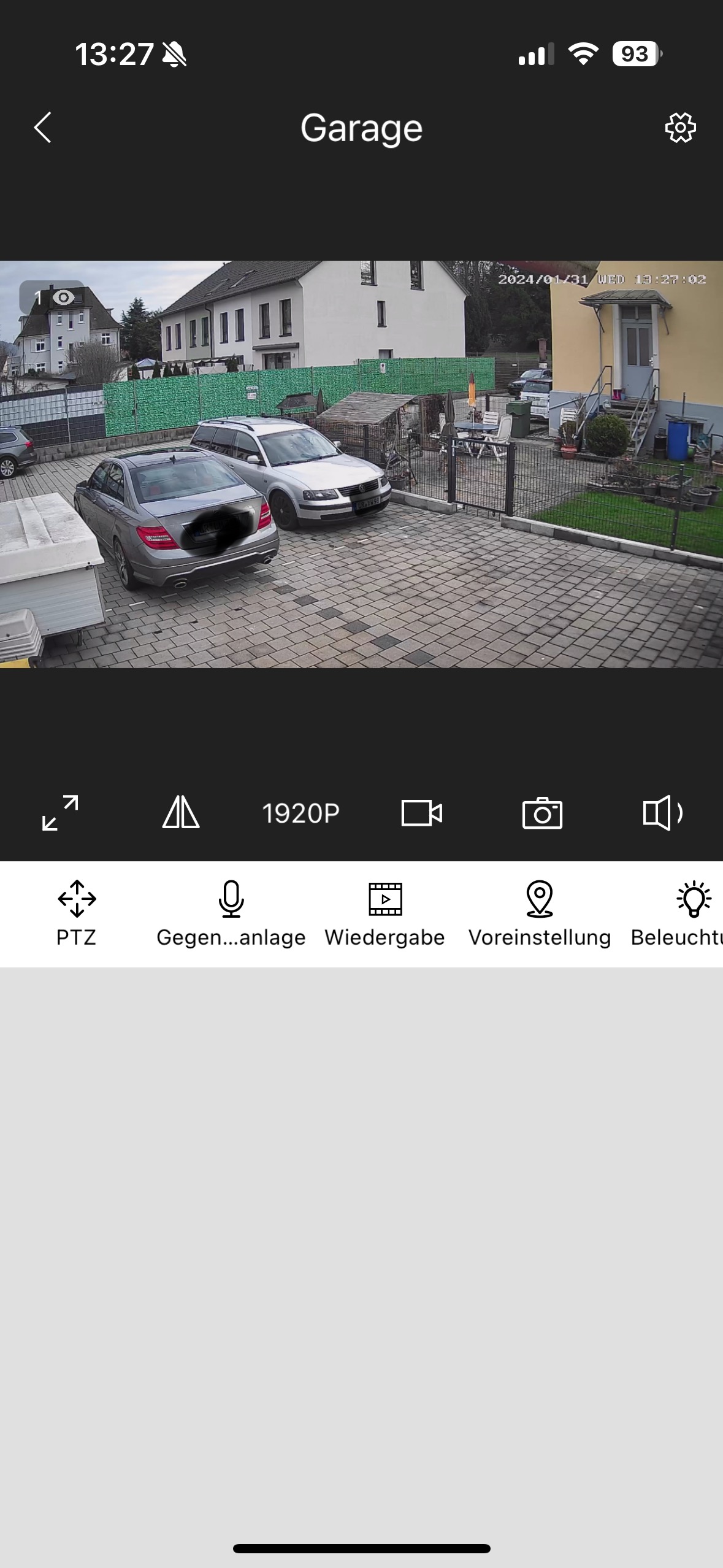

Hey zusammen,
Hab mir testweise für um die 30€ ne PTZ IP Kamera gekauft, leider ist die Qualität nicht so geil, Bild ist verzerrt und lässt sich nicht verstellen und die Bewegung Verfolgung ist auch nicht die beste.
Jetzt überlege ich mir ne feste Kamera mit 100° Weitwinkel zu kaufen.
Reolink 4K 8MP Wi-Fi 6 Überwachungskamera Aussen mit 5X Optischem Zoom, Reibungsloser Fernzugriff mit H.265-Aufzeichnung, Farbnachtsicht, Intelligente Erkennung, 2-Wege-Audio, IP67, RLC-811WA https://amzn.eu/d/3Xt9w4y

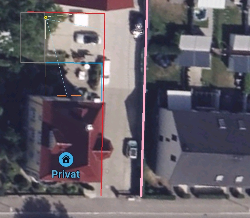

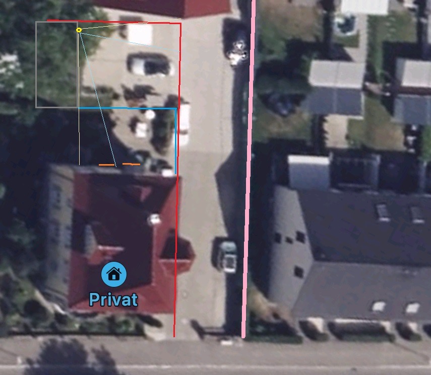

Würde gerne aus Ecke raus 90° Grad von meinem Grundstück abdecken.
Skizze folgt noch, und Aufnahme vom aktuellen Ausschnitt
Ist die Kamera ihr Geld wert oder würde die für den Einsatz zweck passen?
Der engere Winkel ist das was in dem Ausschnitt der Kamera
Den breiteren Winkel hätte ich gerne
Könnte die Kamera auch noch weiter an den Rand hängen, also den gelben Punkt
Eine Klage vielleicht?
Denn du filmst eindeutig zu viel Öffentlichkeit ab.
Haustür weiß/graues Haus im Hintergrund.
Links und rechts PKWs die wohl nicht zum Grundstück gehören.
Auf dem Weg vor dem grünen Sichtschutz laufen bestimmt auch mal Passanten vorbei.

Also hauptsächlich geht es um die Überwachung des Mercedes um eventuelle künftige Beschädigungen zur Rechenschaft zu ziehen, der Weg den man sieht zwischen der roten grundstückgrenze und dem pinken, das ist private Hof Einfahrt
Dann richte die Cam entsprechend aus. Nachbargrundstücke oder öffentlichen Raum zu überwachen ist so nicht erlaubt.

Ja die Häuser hinter dem Blick dichten Zaun werden dann ja im Synology Nas ausgepixelt, aber es soll mein kompletter Parkplatz und Garten im Bild sein, also ganz links der Anhänger die beiden Autos und das Haus hinter dem niedrigen Zaun gehört mir.
Und ich wollte gleichermaßen meinen Wagen im Blick haben wie Seiten und kellereingsng vom Haus. Wobei aber das Nachbarhaus, in der Luftaufnahme oben, nicht drin sein sollte. Sonst würde ich das 180grad Modell nehmen.
Das Organe markierte sind die Eingänge, und das graue Rechteck die Garage an der die Kamera hängt

Du kannst die Kamera auch einfach so aufhängen, dass sie nur den Parkplatz bis zum Zaun filmt. Damit umgeht man auch gleich mal Streit mit dem Nachbarn, man weiß ja nie.
Ich als dein Nachbar würde es jedenfalls zu schätzen wissen, wenn du mich nicht filmst und anschließend verpixelt. Wer weiß ob du das überhaupt machst etc.

BTW:
Das Kennzeichen des VW ist immer noch zu lesen!
ja gut hab eigentlich nichts zu verbergen, wenn ich mit dem rumfahre sieht es ja auch jeder

Soweit ich weiß, ist das nicht ausreichend. Kameras müssen so montiert sein, dass sie schon dem Anschein nach, keinen öffentlichen, oder anderen privaten Raum aufnehmen könnten! Also wenn das Objektiv schon in die falsche Richtung schaut, dann kann da geklagt werden, und das Ding wird dann ab müssen.
Montiere die Kamera also am besten von Anfang an so, dass ausgeschlossen ist, dass irgendwer außerhalb Deines Grundstücks aufgenommen werden könnte. Nur dann dürftest Du da save sein.
