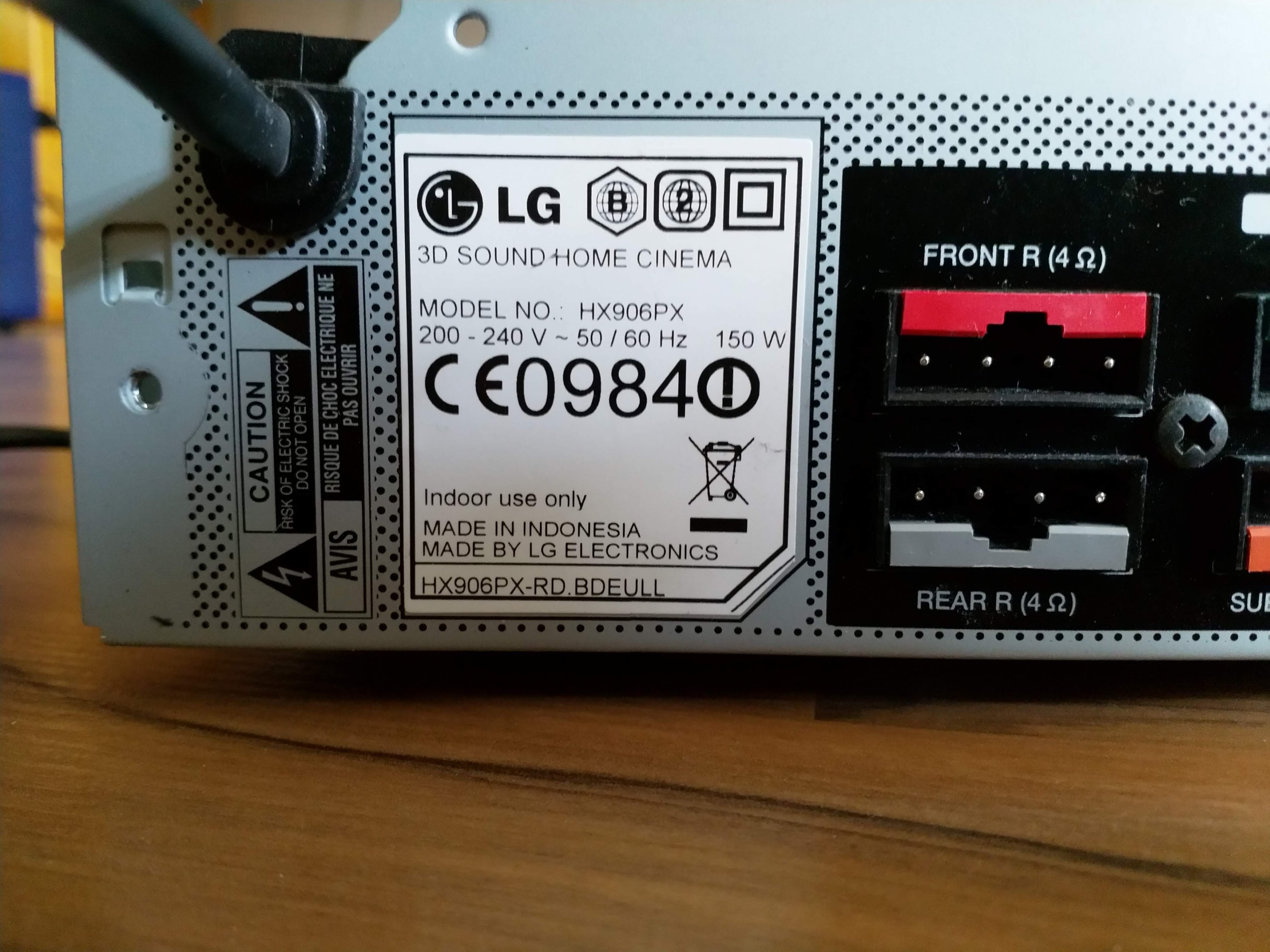

Ich nutze schon seit einigen Jahren sehr zufrieden ein mittlerweile älteres Heimkinosystem von LG (Art.-Nr. Hx906PX)
Hersteller Link:
[ https://www.lg.com/de/audio/lg-HX906PX ]
[IMG]https://pics.computerbase.de/forum/attachments/649/649183-7b8506f174b3f6144a26b427883b83de.jpg[/IMG]

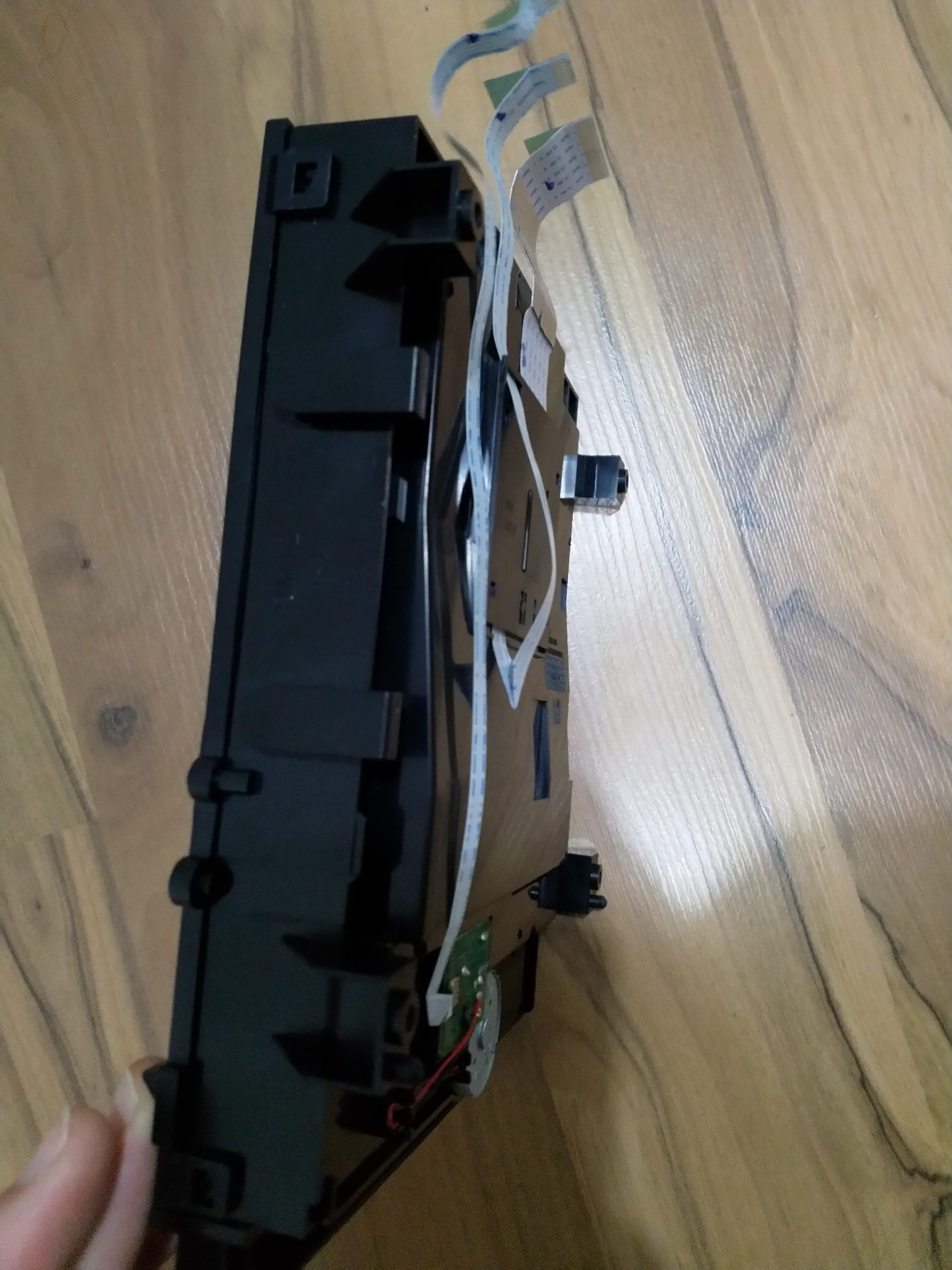

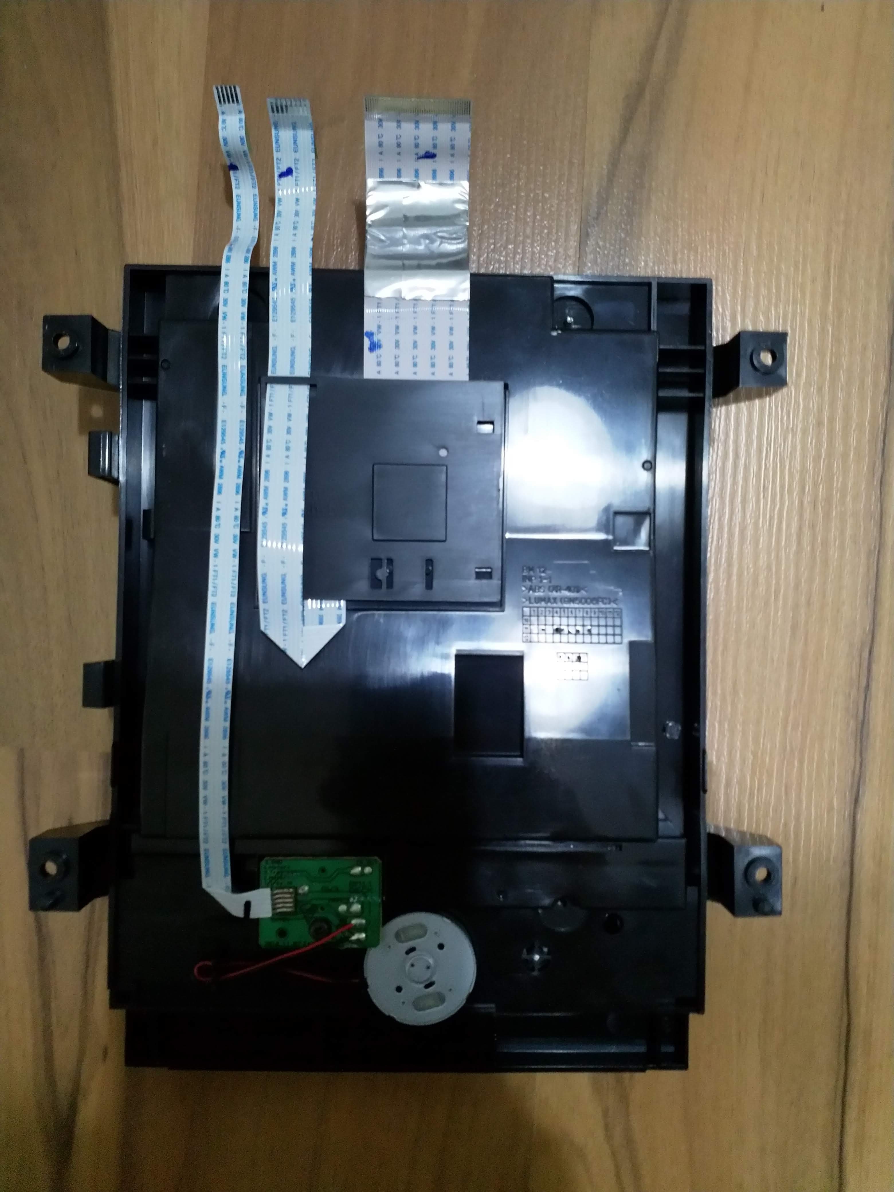

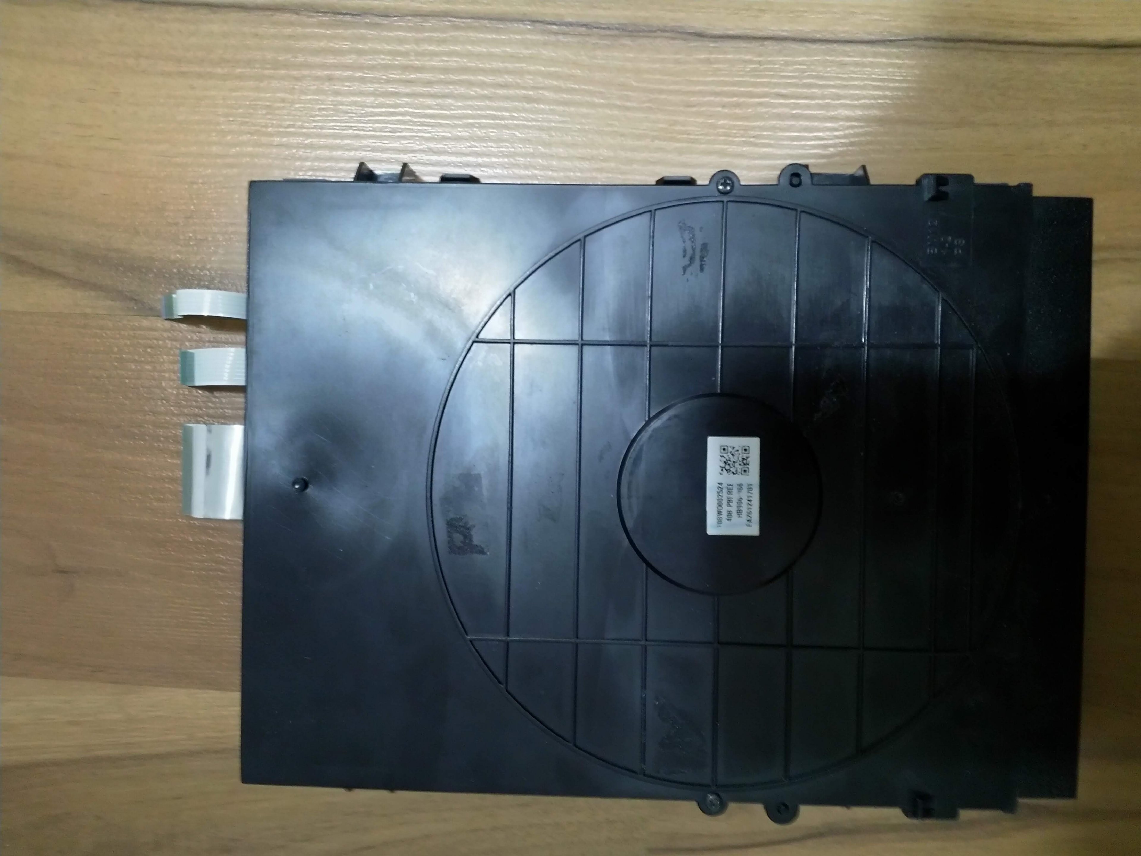

Allerdings ist der Bluray-Player kaputt gegangen, es macht ein knirschendes Geräusch und schleift, wird sehr laut und es hört sich an, als ob die Blu-Ray zerschreddert wird. Ich habe den Player mal ausgebaut und es ist natürlich nicht Standard (Sata), sondern er hat drei Ribbon (Flachband)-Kabel zum Anschließen. Das habe ich vorher noch nicht gesehen. Ich stelle mal ein paar Bilder davon in den Anhang.
[IMG]https://pics.computerbase.de/forum/attachments/649/649184-eeae0b48a79d7d06b1af27db6fff38bb.jpg[/IMG]

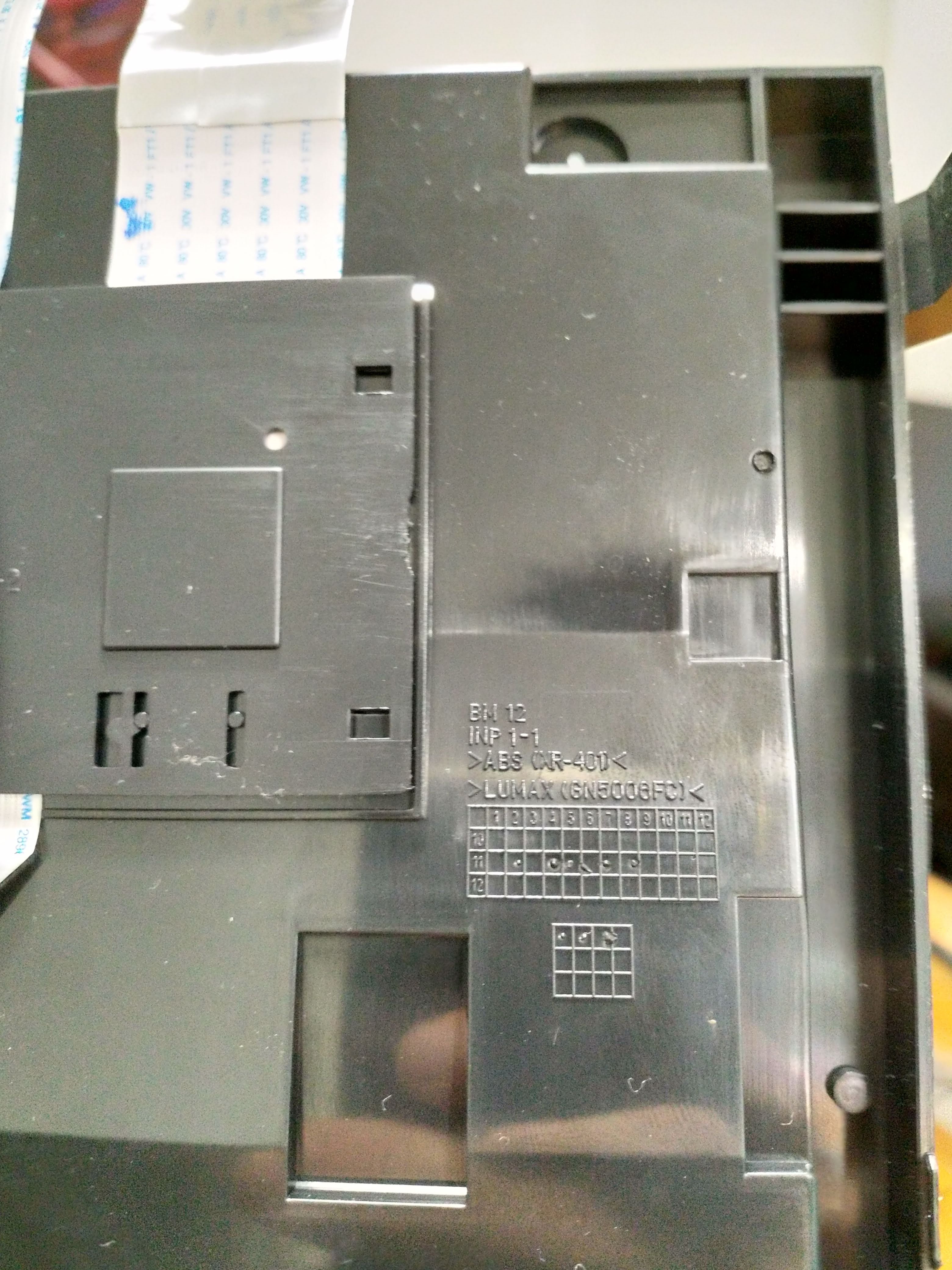

Jetzt habe ich natürlich nach soetwas gesucht und nichts gefunden. Ich habe auch nach den aufgedruckten Artikelnummern geschaut, im Ersatzteilshop von LG gesucht, aber noch nichts gefunden. Vielleicht hat jemand eine Idee, was hier kompatibel sein könnte und passen würde. Es muss ja nicht von LG sein, sondern nur reinpassen.

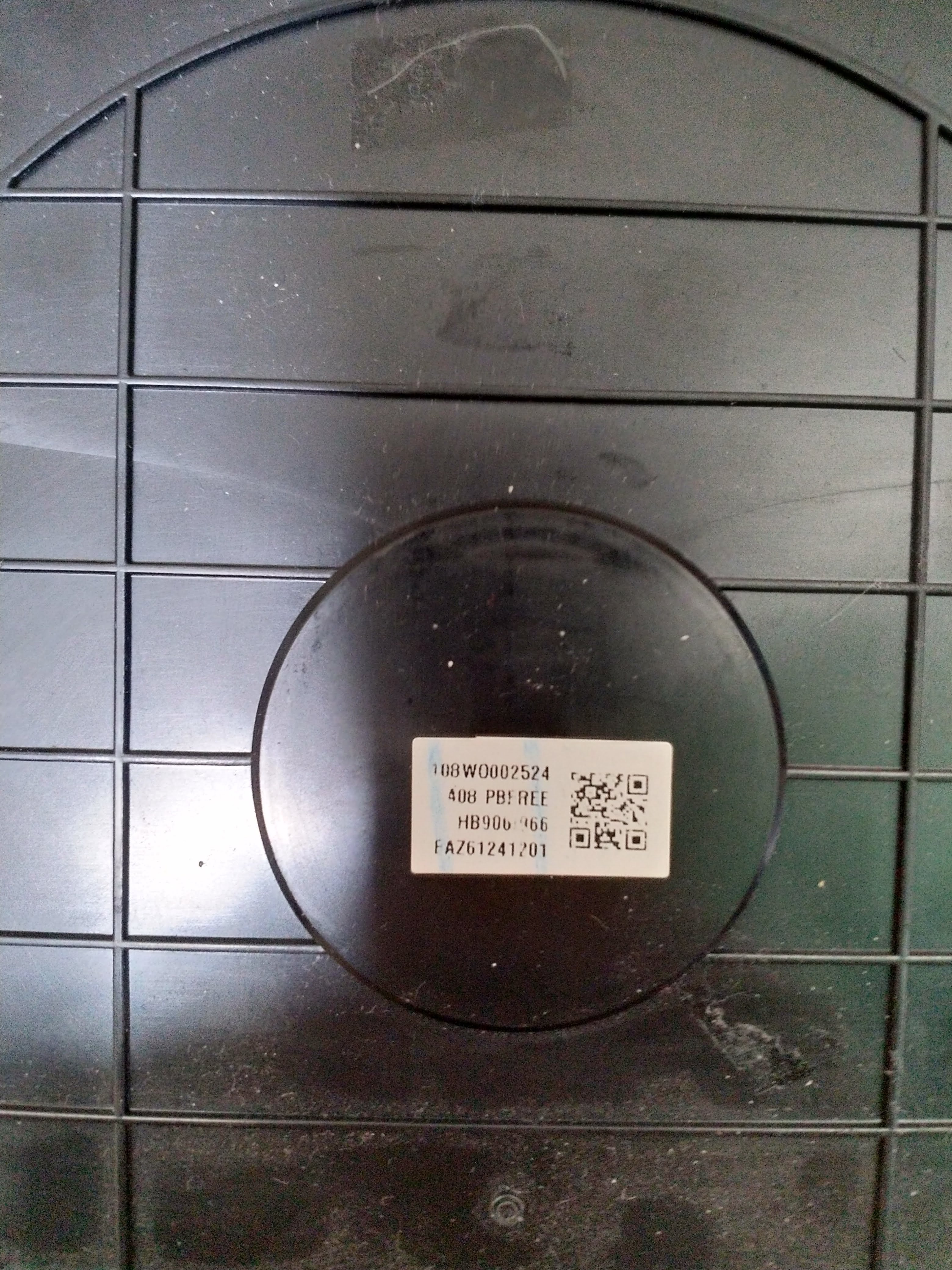

Hier noch die Artikel-Nummern vom eigentlichen Laufwerk:

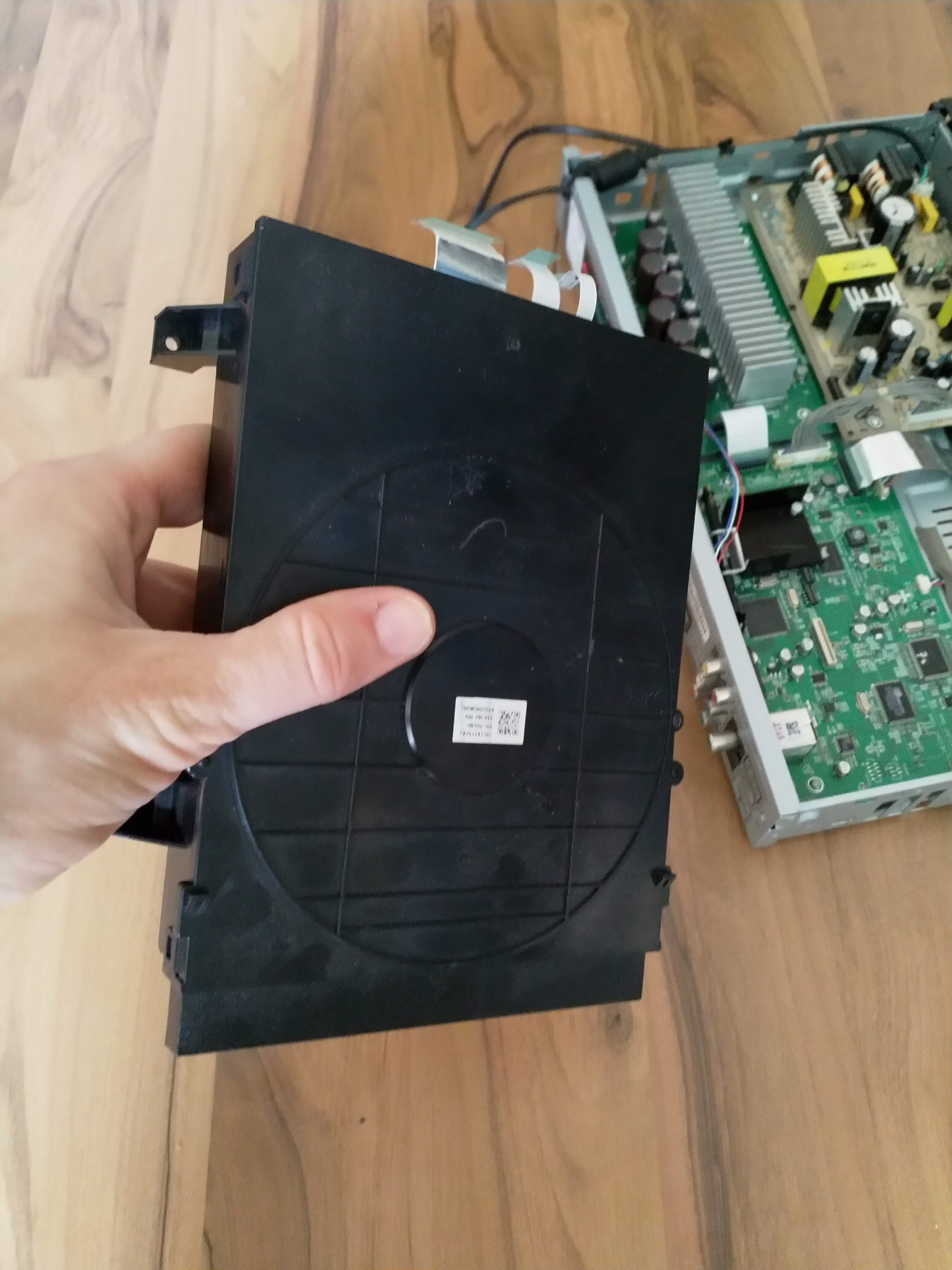

Kannst du nochmal ein Foto von der kompletten Rückseite machen vlt passt ja trotzdem.
Hast du den das Laufwerk Mal aufgemacht ?
Zumindest der Antrieb scheint noch zu funktionieren und es ist vielleicht nur dreck ober ein loses Teil was da Probleme macht mehr als kaputtmachen kannst du es ja eh nicht.
Ich versuchs mal. Wonach sollte ich genau schauen? Gibt es da klassische Schwachstellen, ich dachte immer, dass so Laufwerke dann eigentlich immer hin sind, aber ich kanns ja mal versuchen. Vielleicht ist ja was reingeflogen.

Naja erst mal nach teilen die da sind wo sie nicht hingehören. Offensichtlich schleift da irgendwas an der Scheibe. Ist das ein Slot in ? Bei dieser Bauart sind oft die Einzugsrollen verschmutzt oder lösen sich dann und wann Mal.

Ich würde mir auch kein Komplettsystem mehr kaufen, aber nun habe ich es mal und in ein paar Jahren kommt dann mal was neues, so will ich es aber erstmal weiter gebrauchen.
Gerne:
[IMG]https://pics.computerbase.de/forum/attachments/649/649216-d338adc3c8174bc22d28a20c2f3f0436.jpg[/IMG]
[IMG]https://pics.computerbase.de/forum/attachments/649/649218-cdd8c3a37de1baf0623ffadb3733f864.jpg[/IMG][IMG]https://pics.computerbase.de/forum/attachments/649/649217-a05317be349bf0f16aa20537d9d69b5b.jpg[/IMG]
Ich mache es gleich mal auf und wenn ich nichts finde, mache ich einfach noch ein paar Fotos :)

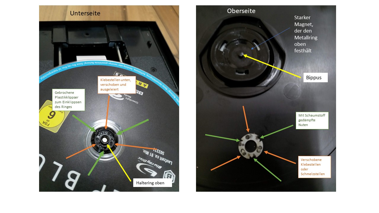

Also, so wie es scheint, habe ich den Defekt gefunden:
In dem Gehäuse gibt es eine Unter und eine Oberseite, drehen und Bewegen tut sich die Mechanik 1a. Ich denke nicht, dass etwas daran kaputt ist.
Allerdings, ist dort, wo die Disk ist, ein Metallring, der eigentlich in einer Plastiknut gehalten wird und die Oberseite mitdrehen lässt. Am Plastik der Plastiknut sind Ausbrüche zu erkennen und an dem Metallring sind Schaumstoffreste.
Bilder:
Ich denke, dieser Metallring muss fest mit der Unterseite verbunden sein, er hat mittlerweile keinen Halt und schleift unregelmäßig mit, deswegen kann die Bluray nicht beschleunigen und es macht das Kratzen, d.h. nur die Oberseite kratzt gegen die Mitte. Das ganze muss also wieder fest verbunden werden.
Jetzt zu der Lösung:
Entweder ich klebe es oder schmelze es mit einem Lötkolben an (eher schlecht) oder es gibt solche Ringe / Halterungen als Ersatzteile, wobei ich da gar nicht weiß wie ich suchen sollte. Vielleicht hat jemand von euch noch eine Idee.
Reaktionen: abcddcba
Kleines Update an alle Interessierten: Habe den Metallring mit Epoxidharz bombenfest einpolymerisiert: Blu-Rays und DVDs laufen wieder 1a
Da ist wohl einfach die Plastikhalterung ausgebrochen.
