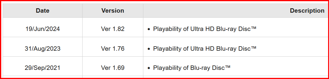

Bei solch einem Zeitraum würde ich mir Sorgen über den zukünftigem Support machen. Denn Support ist extrem wichtig bei BluRay-Playern, die Verschlüsselung von BluRays wird immer wieder mal geändert. Man sieht das auch sehr gut an den bisherigen FW-Updates vom Player.
Wenn ich 1000 EUR für einen Player ausgeben würde, dann muss das Gerät auch ab Kauf einen möglichst langen Support haben. Wenn ich mir die FW-Download-Seite von Panasonic anschaue und mir zufällig ausgesuchte BluRay-Player anschaue, dann wurde der Support schon häufig nach 2-4 Jahren beendet.
Das "DP-UB9004" scheint da ein Premium-Gerät zu sein, aber wie lange noch... ?
Ich glaube nicht, dass sich da noch was ändert.
Der Aufschrei wäre groß, wenn Player plötzlich keine Scheiben mehr abspielen.

Ja, das hatte ich auch erst gedacht, der letzte Aufschrei, den ich mitbekommen hatte, ist schon länger her.
Aber laut der FW-Update-Seite von Panasonic, scheint es zumindest bei Ultra HD noch ein Ding zu sein. Und hier gibt es wohl keinen bemerkbaren Aufschrei, weil Ultra HD zu nischig ist.
Reaktionen: Whetstone und Arboster
